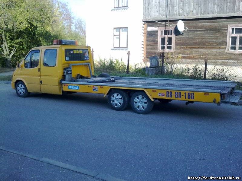

pire111Дата: Понедельник, 15.07.2013, 12:38 | Сообщение # 184
на днях перебрал пакеты, поставил ещё подкоренной и лыжу с 15 ходовки 20 ку, и теперь я стал забывать какой мягкий транзит у меня был. в общем повожу грузы посмотрю как оно с лыжой.

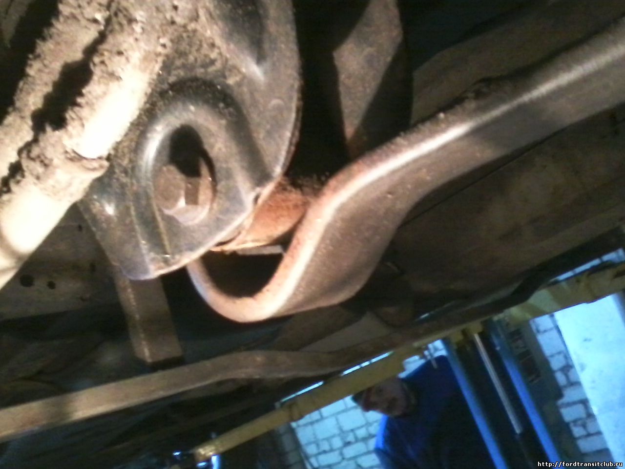

лопнула у меня рессора справа, ровно пополам, между стремянками, ну хули, почти полляма пробежала, как бе пора.
на новую жаба подпись не поставила, неоригинал, говорят, ходит год от силы, звоню Мурзику (куда ж еще то: англицкий магазин местный, как вы знаете, скоропостижно сдох smile ),
перед этим парни ремонтники говорят - пару заказывай, как правило вторая на подходе, так нет же, мол ниче, походит еще!
приехала рессорка, поднимаем машинку и слева видим:
т.е. верхней части "уха" нету!
как бы сайлент блок просто лежит на оставшемся изгибе, бля...
Прикрепления: 3272845.jpg (295.2 Kb)
pire111Дата: Понедельник, 02.03.2015, 19:51 | Сообщение # 186
привари с лопнутой и будит тебе счастье.

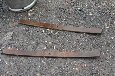

Купил-таки пару б.у. рессор. Отжалел.....Обошлась пара в 100 зелёных. Теперь появился другой вопрос. Хотелось бы добавить прочности, дабы рецидива не было. Есть 2 подкоренных уазовских. Лист чуть тоньше. Вот думаю, добавить их ли будет как на стуле? Кто-нибудь делал 4 листа на короткую базу?
Добавлено (11.12.2015, 23:22)
Собрал-таки пачки. Уазовские сделал на 10 см длиннее нижних и поставил 3-ми сверху. Машина стала выше, но вроде по жёсткости примерно так же. Аммортизаторы на полном выходе не бьют. Думаю, со временем подросядут и будет вообще отлично.
