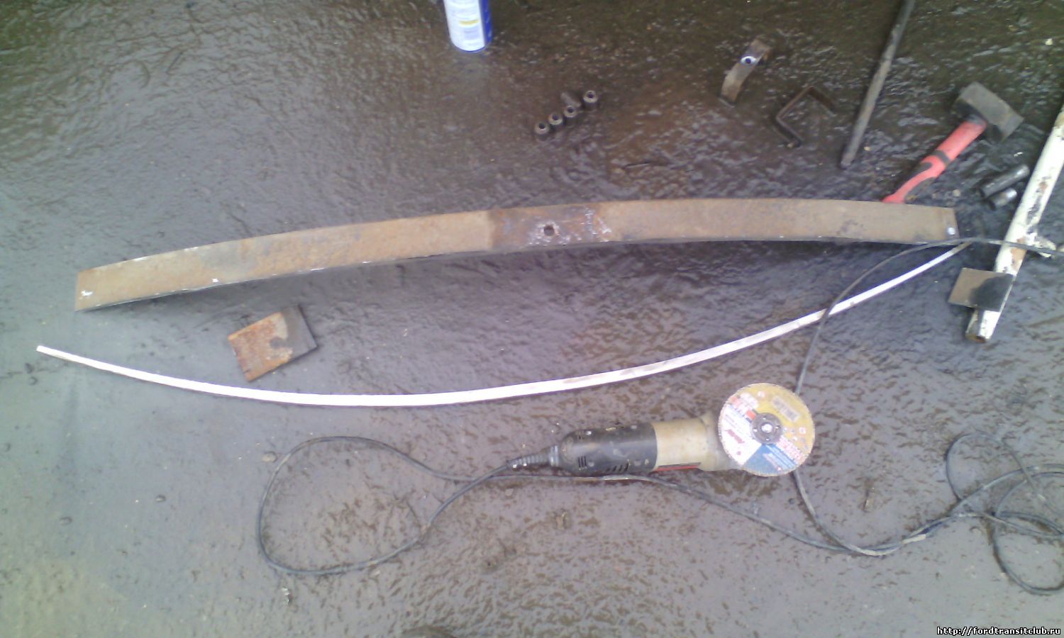

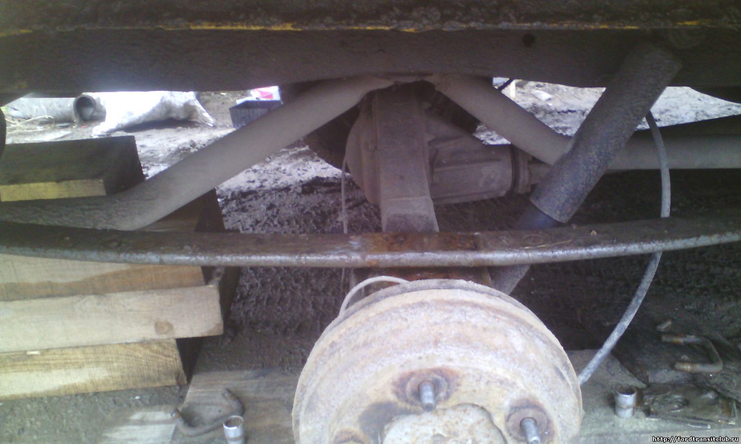

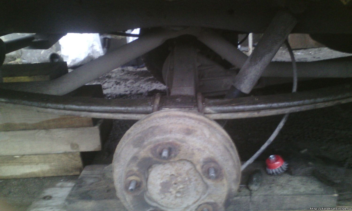

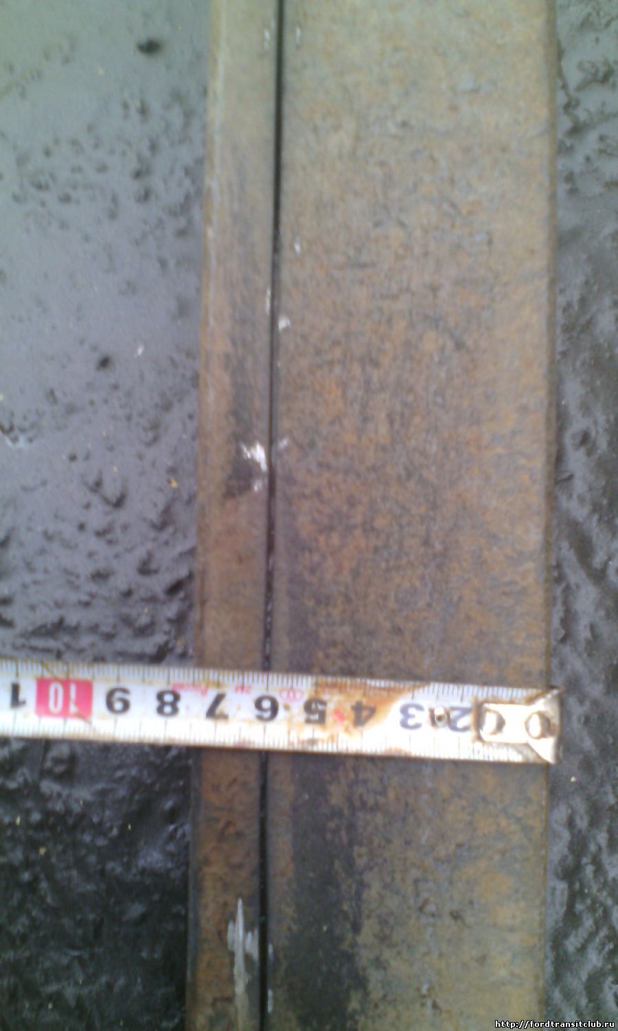

решил сегодня залезть в задние рессоры. а то и гайцы достали с вопросом "что везем" а там пусто. и жопа плавает. нашел листы с газельки толстые. только у них ширина 7.5см а у моих 6см. пришлось резать.
Прикрепления: 0229269.jpg (113.4 Kb) · 6276385.jpg (93.8 Kb) · 7564613.jpg (122.5 Kb)
TEREHДата: Суббота, 27.02.2016, 21:54 | Сообщение # 213
Сообщений: 277
все поставил. только оказалось там уже и втулок нет. и сзади где серьги к кузову крепятся гнездо вырвано. теперь буду втулки заказывать и гнездо варить.

TEREH, а я бы пропилы где стремянки бы сделал ,так сказать заузил бы слегка и не кромсал бы всю длинну.

TEREHДата: Воскресенье, 28.02.2016, 18:09 | Сообщение # 219
Сообщений: 277
если пропилы сделать то лист в этом месте и поломается.
Да вот нифига,на лт у меня листы запилены под стремянки,3года возил по 3.5,при весе машины 2.7,до меня дядька возил пару лет,у прошлого хозяина не спросить,он не в нашем мире уже (((

не так не квадратом же а овалом снял в район стремянок типа сужение и все хрен бы не взял.
мне так проще и спокойнее. делов то на 20 минут зато ровно и красиво. smile
