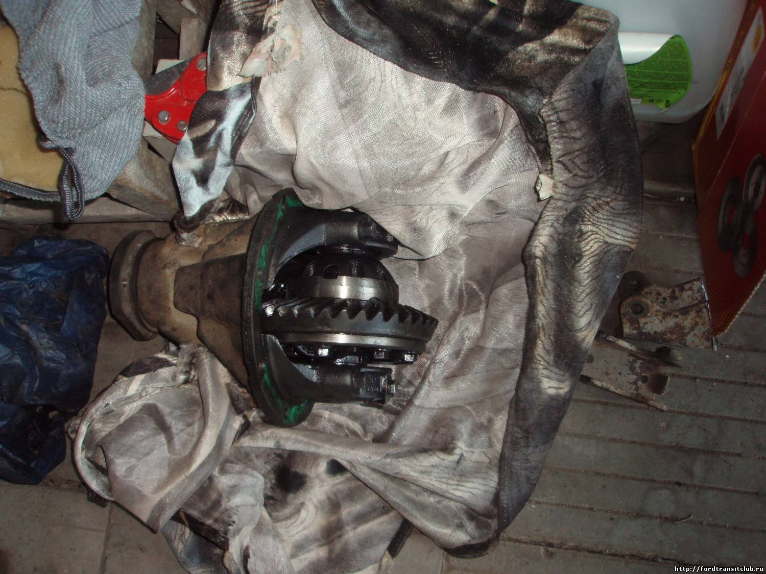

v_aДата: Среда, 11.05.2011, 22:47 | Сообщение # 266
Привез мост домой, буду чето мутить
Прикрепления: 2080144.jpg (213.2 Kb) · 1409692.jpg (231.8 Kb)
K2Дата: Среда, 11.05.2011, 23:40 | Сообщение # 267
Вов, полуоси и сам мост есть? Они с нашим ничего общего не имеют. И по регулировке как? п.с. у меня три редуктора лежит с нашего года, только все гудят, а выработки видимой нет, как регулировать не знаю...
v_aДата: Четверг, 12.05.2011, 08:20 | Сообщение # 268
На первой фотке широкий чулок с полуосями и тормозами(барабаны в гараже лежат), $100 отдал, редуктор свиду приличный, со слов хозяина подвывал на 60-70км/ч, за него 60 баксов отдал, думаю будет всяко лучше моего старого, который громче икаруса гудит smile
Есть у меня знакомый, времени у него мало, но за перегородку возьмется помочь smile

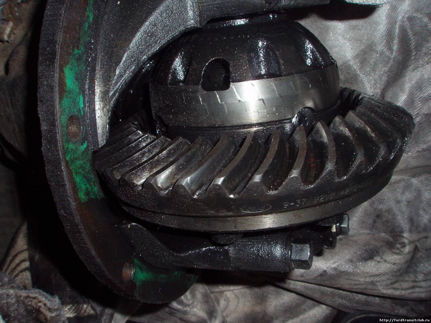

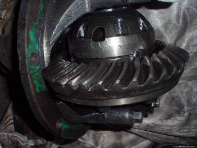

Пацан сказал- пацан сделал biggrin cool махнул я редуктор на тот что с Питера приехал, так сказать операция на везение crazy Скажем так- не повезло bag Но отрицательный результат тоже результат, так что я не расстроен. Ну почти biggrin Заодно кстати знаю какой у меня редуктор стоит и стоял такой же- 4.56 давно хотел посчитать smile Хотя вобщем-то по скоростному режиму догадывался smile Короче поменял шило на мыло biggrin , тот что стоял просто писец как шумел, тот что поставил- накатом тишина благодать, но вот только стоит дать газу.... вот тут начинается пилорама crazy crazy
Фотоотчетик
Снимаем полуоси(подшипник кстати стоит оригинальный SKF), сдергиваем редуктор и ох...ем...
Подготавливаем под установку, отмываем, оттираем smile масло традиционно Mobil (75*90 минералка)
v_aДата: Воскресенье, 22.05.2011, 23:37 | Сообщение # 274
Я скоро закатывать буду, жду когда Флянец хвостовика пересверлят, родной мост скоро и клина может поймать, как то странно он в последнее время мне спину массирует при остановке smile
K2Дата: Пятница, 27.05.2011, 23:17 | Сообщение # 275
Сегодня была попытка номер два- попробовал поставить другой редуктор... уже лучше biggrin тоже гудит, но гораздо тише yes ухи не закладывает crazy Ну и ради интереса попытался вникнуть в сам механизм и его регулировку... Я так понимаю, очь хвостовика, как раз с той самой сминаемой шайбой, ставится один раз- то бишь выставляется зазор в подшипниках этоц оси и оттуда пляшем дальше, ставим остальную кучу и регулируем зазор? справа-слева как раз что-то похожее на регулировки... выставляем всю эту хрень таким образом, чтобы и подшипники с зубцами не были зажаты, и при этом не расхлябаны, а так же пятно котакта- наспех попробовал краской- у меня получается по внутренней части зубьев... вот видимо оттуда и вой...
у меня только один вопрос, внутри находится хреновина, так полагаю что это саттелиты, с ними что? вообще лезть туда надо или нет?
Маленькая корректировка, литературы я пока не читал, всё что понаписал выше, только мои предположения относительно регулировки редуктора yes Если у кого ссылки какие будут, кидайте, а то у меня 3 редуктора в запасе и один на машине biggrin biggrin надо решить, это металолом или запчасти yes
