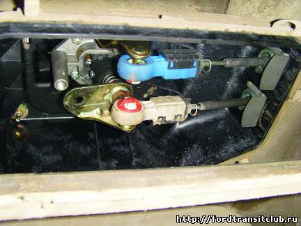

КолючийДата: Понедельник, 07.03.2011, 23:47 | Сообщение # 244
Майор
Сообщений: 82
Рычаги глянул. Вроде норм. Люфтят правда немного. Синий больше. Но может так и должно blink быть
