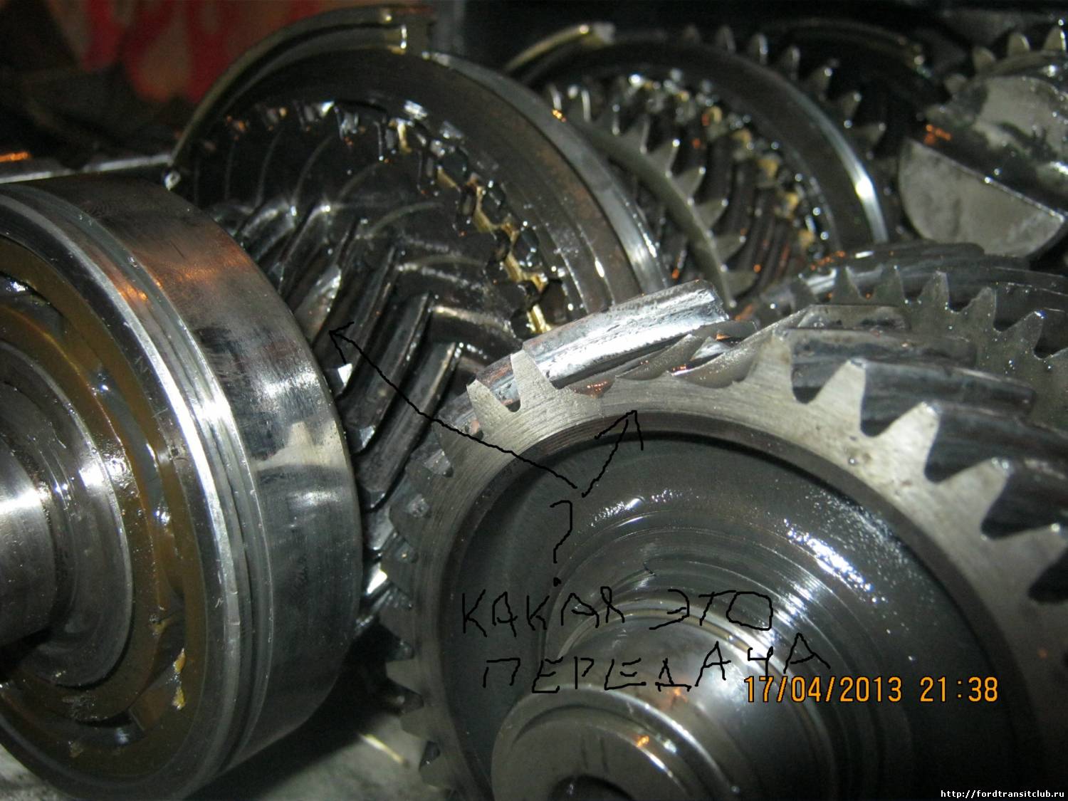

Пошел и разобрал вот что получилось
Добавлено (17.04.2013, 21:09)

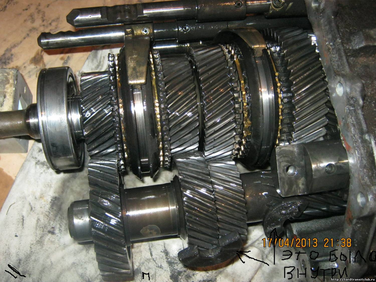

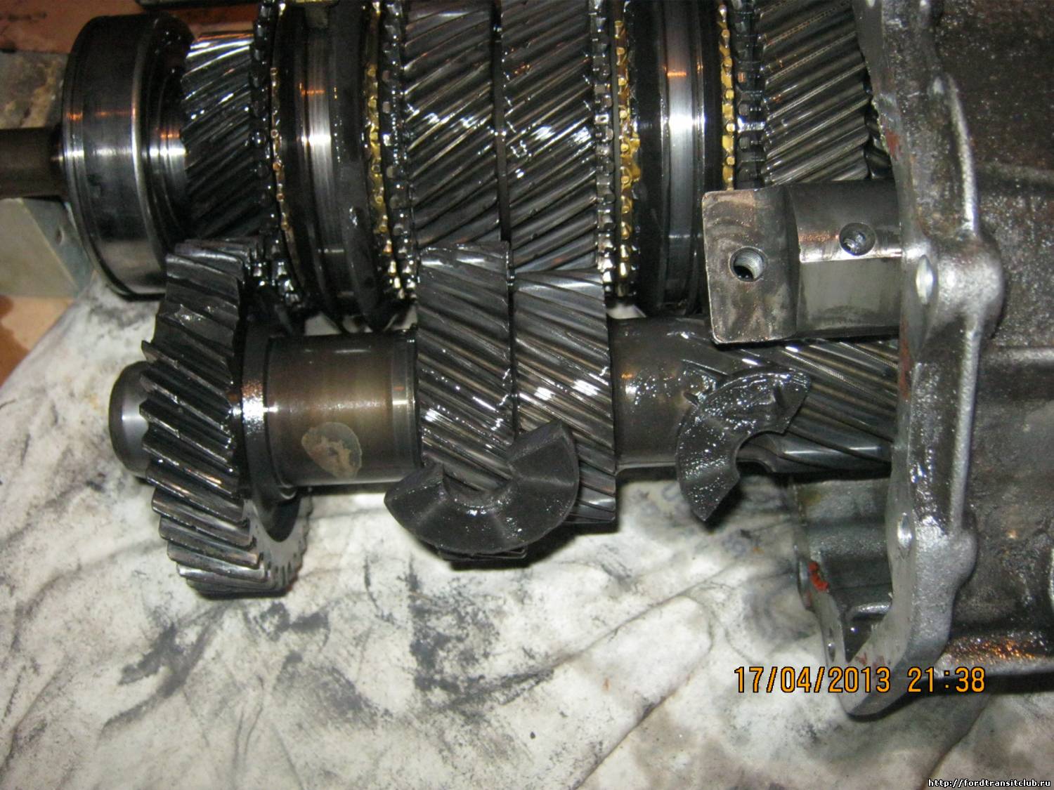

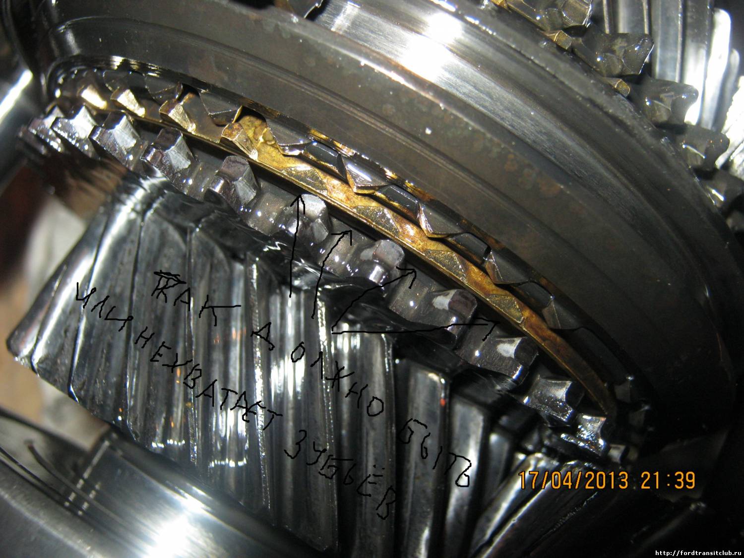

Эта коробка с того контрактного мотора которую скорее где то подменили на территории снг пока она дошла до меня. Когда ее устанавливал зразу заметил люфт первичного вала больше чем на моей но проверить надо было. Завел мотор и сразу был слышен громкий шорох с кпп. Поездил на ней пару недель и снял поставил свою. Так вот теперь не могу успокоится на той коробке машина была гораздо шустрей по городу,думал гремят подш-ки заменю их и поставлю. Вскрытие показало подшипники норм.передние по крайней мере,внутри обнаружил два полукруглых кусочка похожих на магнит откуда они выпали незнаю и на двух шестернях очень тонкие зубы а местами вобще нет biggrin и на желтеньком одном колечке тоже вроде нехвотает немного зубов... А передачи на ней включались лекго и четко лучше даже чем на моей. А на моей которая сейчас стоит на машине выбивает вторую, вопрос могу ли я собрать из двух покалеченых одну нормальную кпп.

finist07Дата: Среда, 17.04.2013, 21:24 | Сообщение # 329
вряд ли,насколько я понимаю по передаточным числам вроде 2 или три вида шестерен,если количество зубьев на твоей и на донорской коробке на шестернях разное,то ничего не подойдет
новичекДата: Среда, 17.04.2013, 23:16 | Сообщение # 330
Я читал что на всех коробках на 4 и 5ой передаточные числа одинаковые то есть и шестерни тоже я так понимаю, и если на фото сломаные зубья именно на какой то из них то может и получится? а вот какая это шестерня понять не могу т.к.в корбках я дуб дубом и разобраную кпп вижу впервые...и даже не могу себе представить принцип ее работы.

новичек, фото что ты показал надо сразу менять первичный и блочёк, а это уже дороже чем купить на разборке коробку.

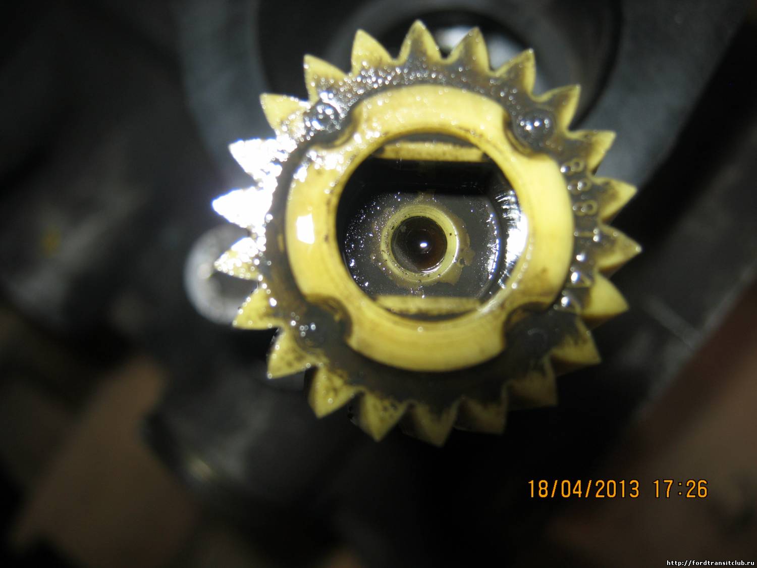

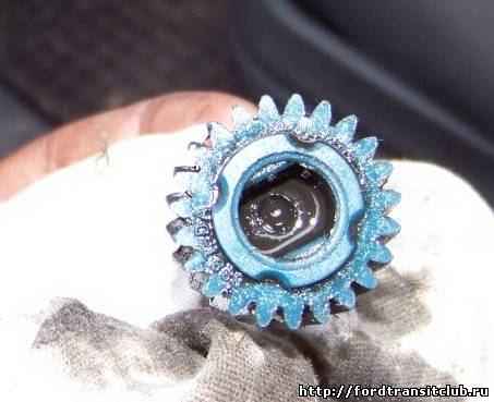

новичек, посчитай пожалуйста сколько зубов на жёлтой шестерёнки спидометра которая лежит в бутылке
ft-masterДата: Четверг, 18.04.2013, 16:07 | Сообщение # 332
Сообщений: 385
На вопрос с рисунка по поводу какая это передача отвечу - ето первичный и промвал (шестерни постоянного зацепления)
Посчитай - сколько зубов на первичном.
Добавлено (18.04.2013, 16:07)
А,забыл.На второй вопрос - не хватает зубчиков на синхронизаторе.
новичекДата: Четверг, 18.04.2013, 17:15 | Сообщение # 333
на ней 22 зубца а на той круглой посчитать не смог мне показалась она универсальная сможет крутиь и 21 и 23 зубца с у меня сейчас тоже стоит 22 зуба и занижает скорость ровно на 10км.проверял не раз не с одной машиной.т.е. мне наверно надо 21зуб.
На первичном валу 26 а которая под ней 37 зубьев. А тщятельный осмотр остальных шестерен косяков не обнаружил все толстенькие и целенькие. ft-master, а что там за две полукруглых половинки похожих на магнит и магнитятся они как магнит откуда они выпали? ft-master, Есть еще несколько вопросов если не надоел можно спрошу?
pire111Дата: Четверг, 18.04.2013, 18:42 | Сообщение # 334
у меня стоит синяя на 21 зуб
да всё впорядке там, тех зубов и не должно быть там ходят фиксаторы. это предположение, так как я её не когда не разбирал.
а это и есть магнит, какая то сука его там потеряла, и к коробке отношения не имеет.
Добавлено (18.04.2013, 18:42)
новичек, проблемные у тебя две вещи, первичный вал и блочёк шестерёнок.
а как мое предположение что кольцо которое на валу универсальное?

pire111Дата: Четверг, 18.04.2013, 22:10 | Сообщение # 336
думаю что нет, даже уверен. могу показать своё.
я ошибся не 21 а 23 зуба.

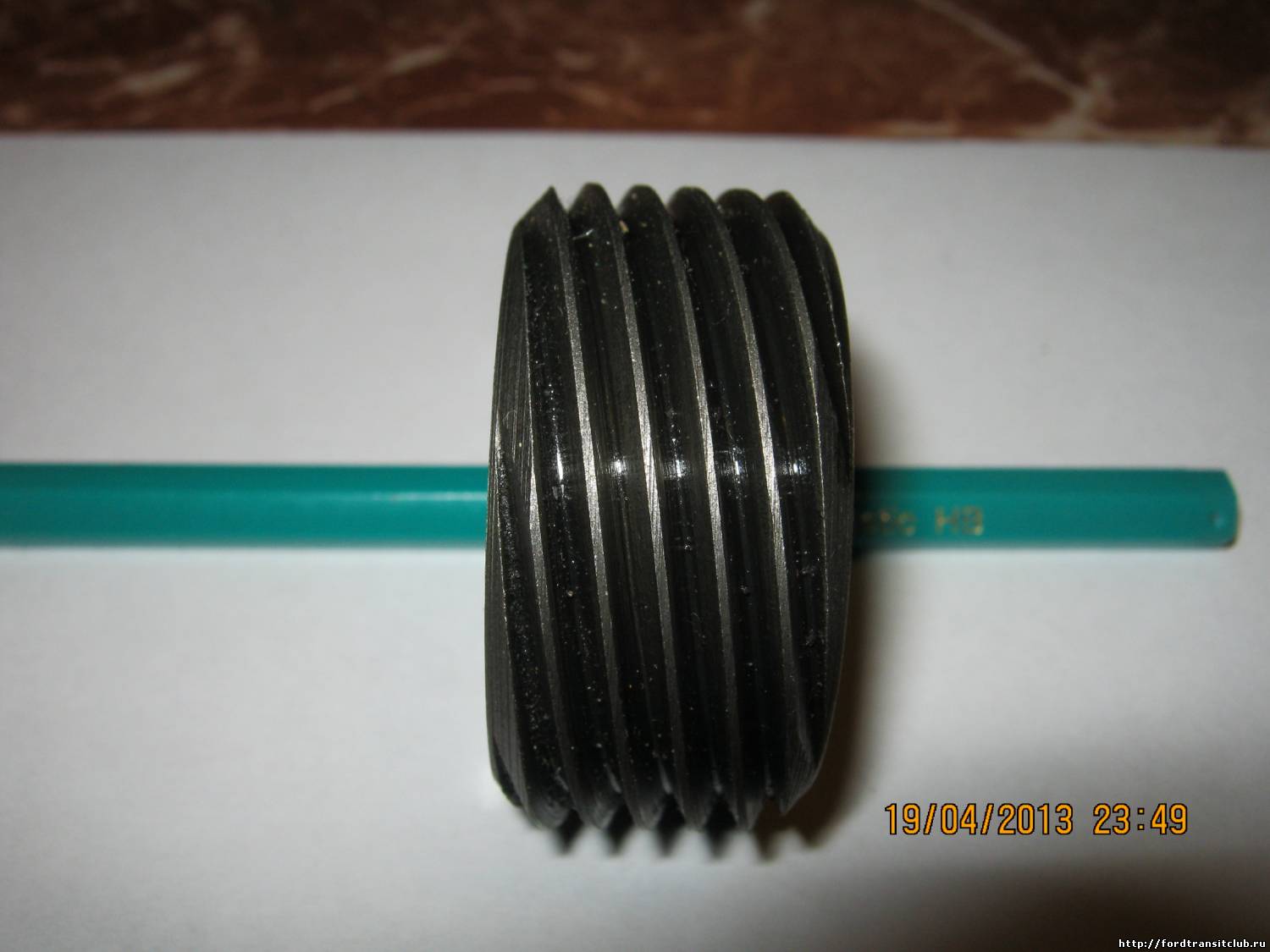

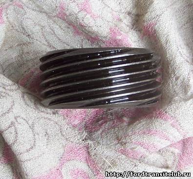

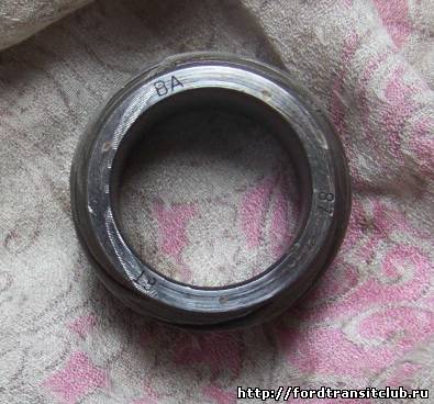

новичекДата: Четверг, 18.04.2013, 22:40 | Сообщение # 337
Завтра вытащю свое кольцо попробую сравнить по фото,вид сверху вроде одинаков. А на моей пластмасовой зубцы поострее глазом вроде не заметно что угол зацепления не сильно отличается

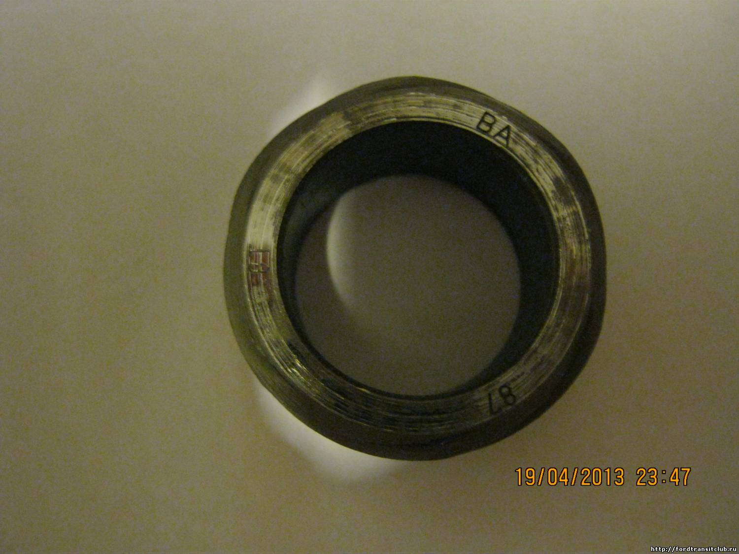

новичекДата: Пятница, 19.04.2013, 23:10 | Сообщение # 340
pire111, вот для сравнения моя с 22 зубовой кпп по маркировкам сходятся вроде. давай эти фото в твою новую темку скинем для кучи общей картины

pire111Дата: Воскресенье, 19.05.2013, 13:52 | Сообщение # 341
ну да кольца одинаковые, я вобще в шоке от этих шестерёнок.

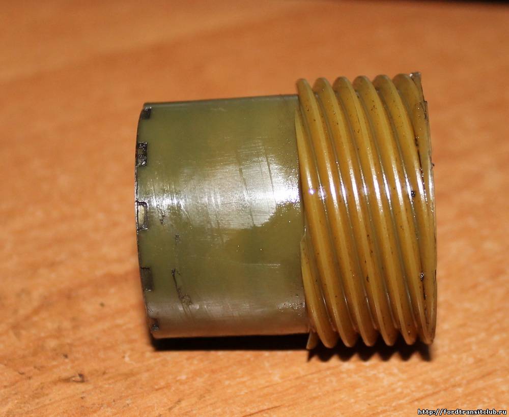

Добавлено (19.05.2013, 13:52)
ЛЮДИ нужна помощь, кто разбирал КПП, у кого есть разобранная, шестерёнка спидометра что на валу, кто её видел на 7 зубьев? может у кого есть фото?может кто знает какова нибудь спеца телефон?

pire111Дата: Воскресенье, 19.05.2013, 19:21 | Сообщение # 343
Цитата (Gamm)
pire111, Цвет шестерни?
Миша ты о чём? меня интересует та что на валу, или она тоже по цветам?
Прикрепления: 3669131.jpg (229.0 Kb)

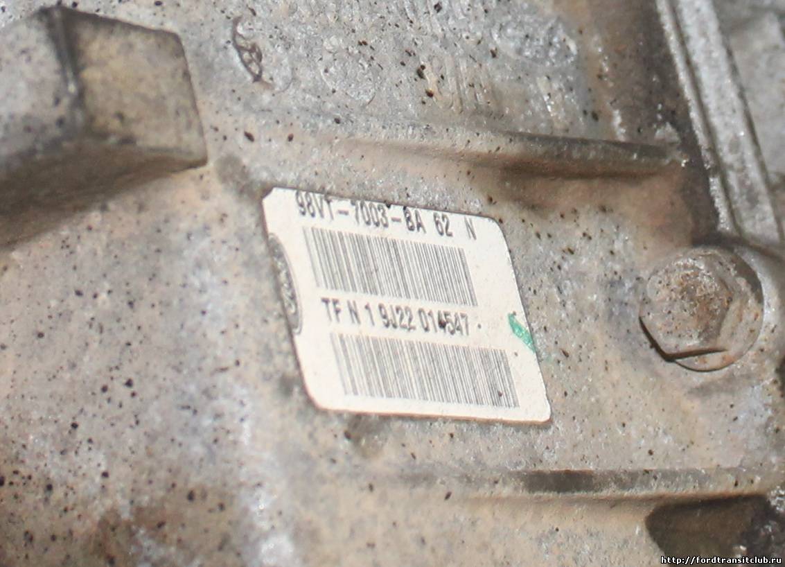

pire111Дата: Четверг, 30.05.2013, 23:50 | Сообщение # 344
кто нибудь может расшифровать мою новую коробочку? или без Миши не справиться?
