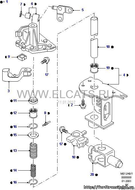

| mykola | Дата: Среда, 11.01.2012, 17:12 | Сообщение # 302 |
| fiodor, у тебя привод прямой или тросами? возможно сорвало втулки крепления тросов к кулисе переключения передач, они пластиковые - мороз... у меня перед НГ, вдруг кончились все передачи, кроме 3-й и 4-й, благо до дома было 20 км, добрался. при вскрытии оказалось, что рассыпался и вклинил скользящий подшипник кулисы выбора передач: №12, т.е кулиса не ходила вверх-вниз подобрали медно-графитовую втулку от Камазовского стартера- пока работает.
