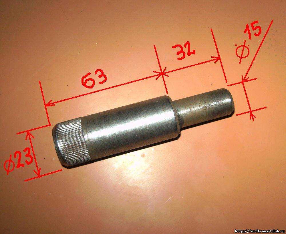

самый надежный способ....
Прикрепления: 3419972.jpg (102.5 Kb)
nafanya59Дата: Четверг, 09.12.2010, 09:21 | Сообщение # 102
alex211, спасибо за размеры, т.к. я больше плотник , чем токарь то по твоим размерам изготовил оправку из ручки напильника (берёзовую).По времени заняло не более получаса, пошёл собирать
MGVДата: Четверг, 09.12.2010, 12:42 | Сообщение # 103
Quote (nafanya59)
lol lol lol respect up
