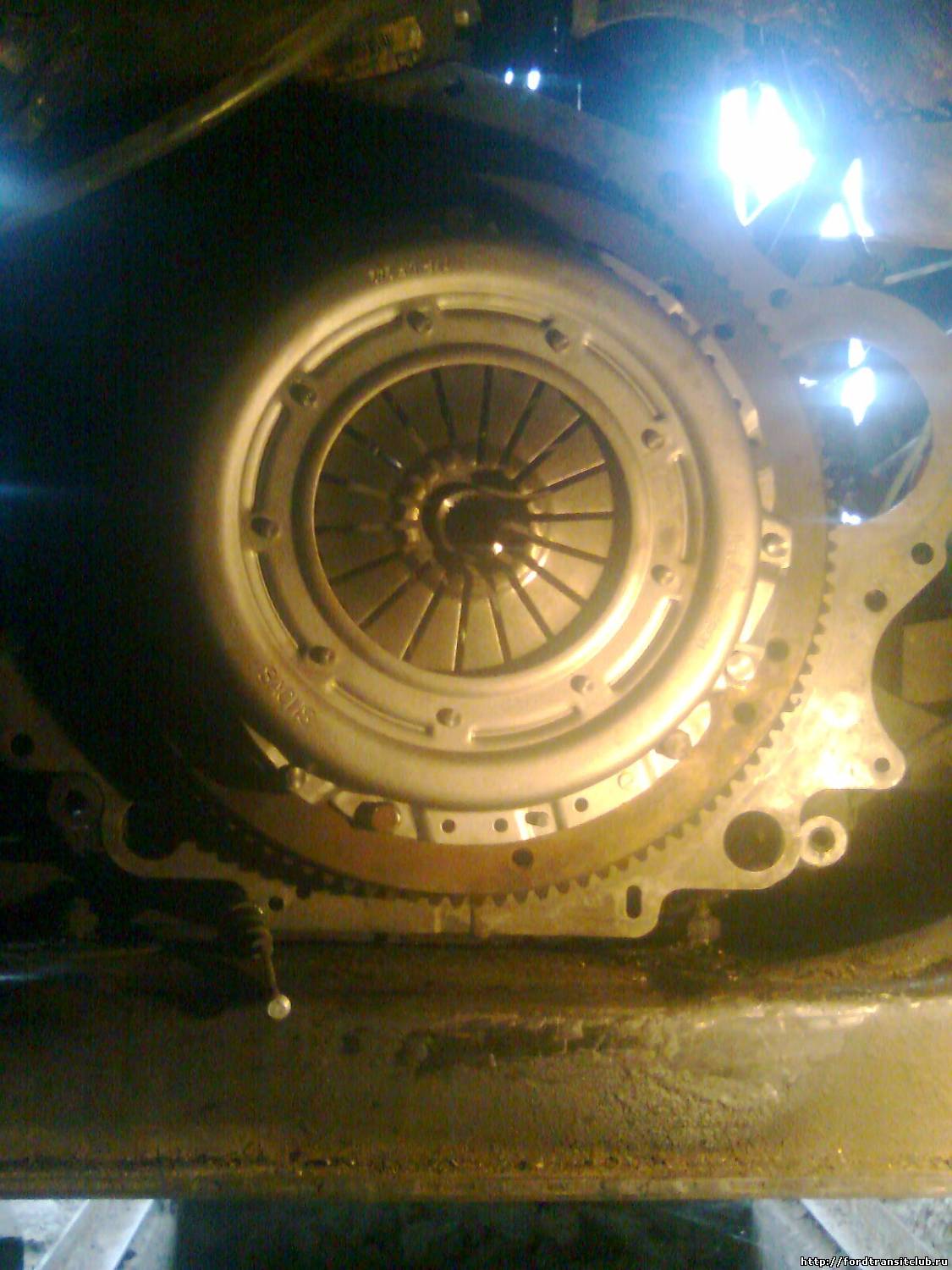

Tranziter75Дата: Понедельник, 20.06.2011, 17:16 | Сообщение # 136
Сообщений: 204

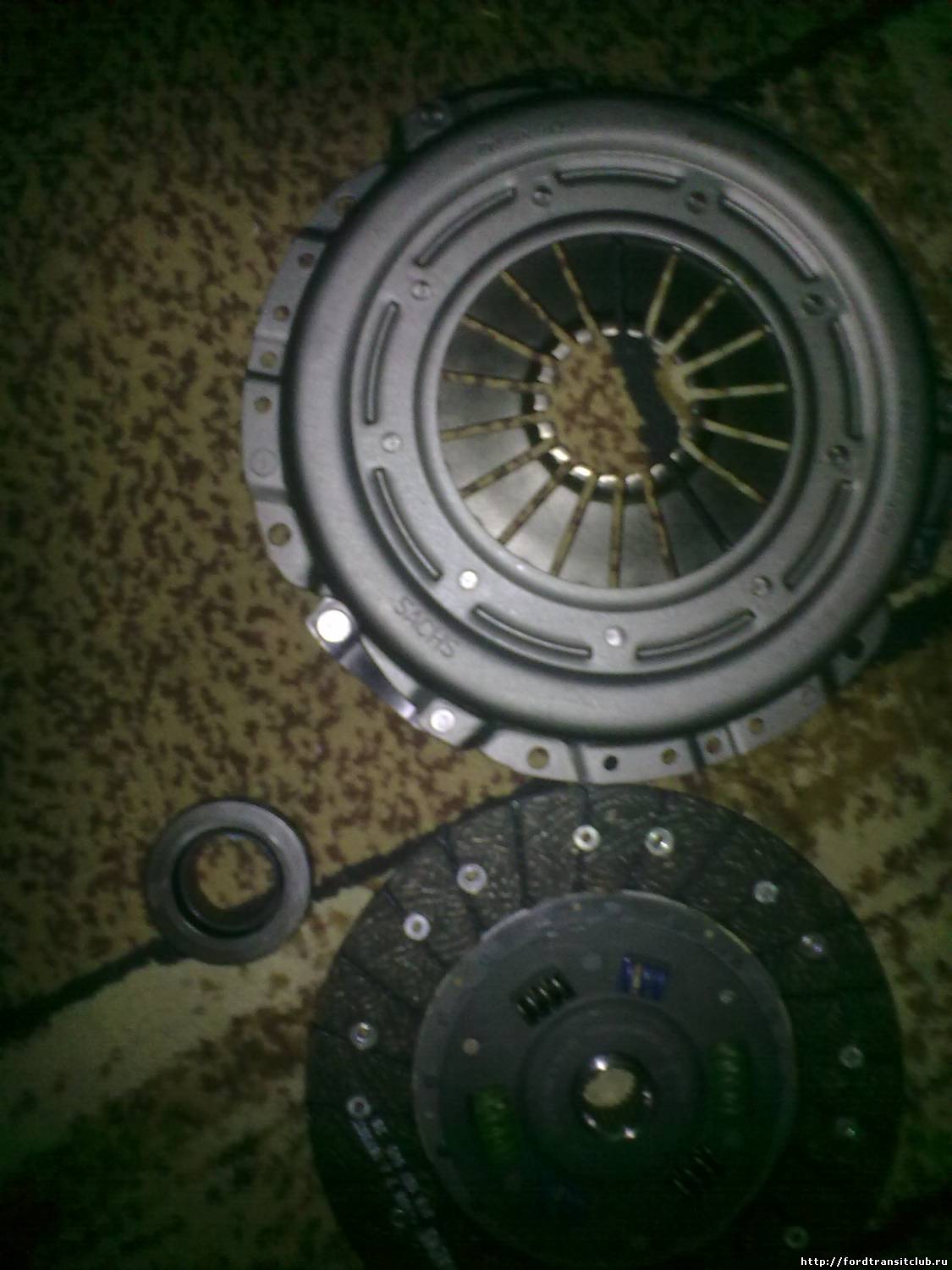

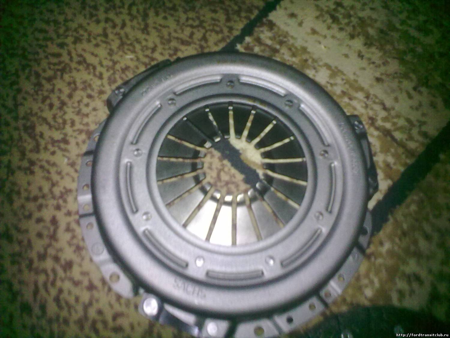

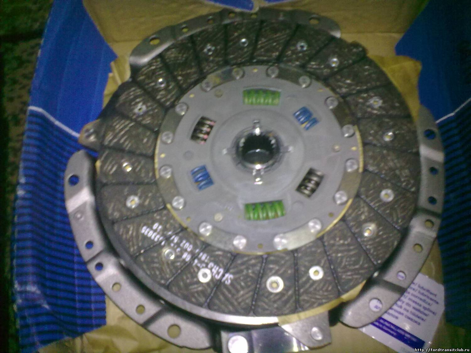

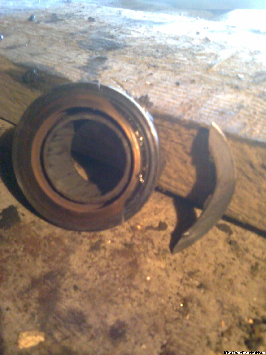

привет всем , вот и на моем бусике навернулось сцепление,разлетелся выжимной,побило корзину ,вот теперь замена,куил комплект Sachs стоимость 200 у.е за одно сальник поменяю давно хотел поменять,вот и возможность сама собой случилась есть пару фоток

куил комплект Sachs
саксы дорого но обычно хорошо. как поставишь маякни что как, а то что-т со сцепами переодически дергатня бывает.... вплане ставишь новое, а плавного спуска нет.... confused
Tranziter75Дата: Вторник, 21.06.2011, 15:59 | Сообщение # 139
Сообщений: 204
televizor,Вовчик, K2, я коробку вчера снял,сальник заменил,вот сегодня думаю все на место ставить,фотки будут обязательно,я еще бы вчера сфотал да что то на телефоне камера рухнула,зае.....ли эти телефоны то в отработке один утапил,этот сбой системы камера не поддерживается,капец какой то

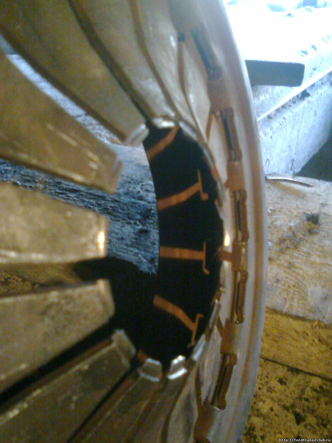

Tranziter75Дата: Четверг, 23.06.2011, 00:58 | Сообщение # 140
Сообщений: 204

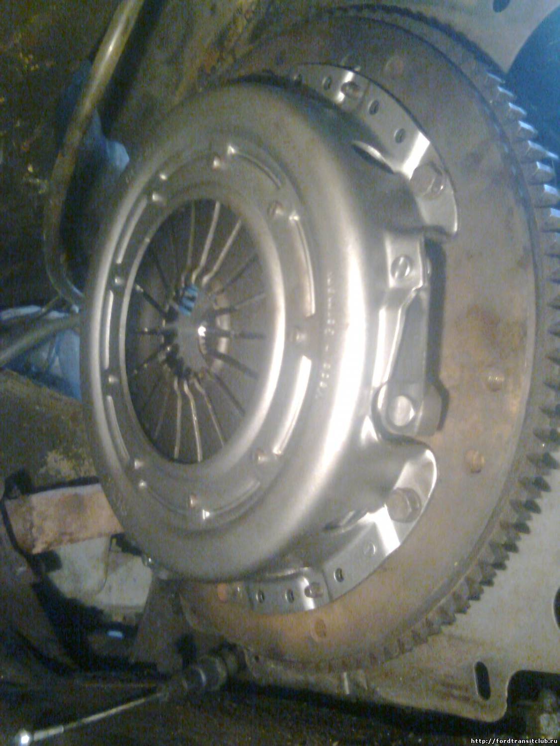

привет парни,вот из за чего все и началось televizor, Вовчик, фото в студию как и обесщал

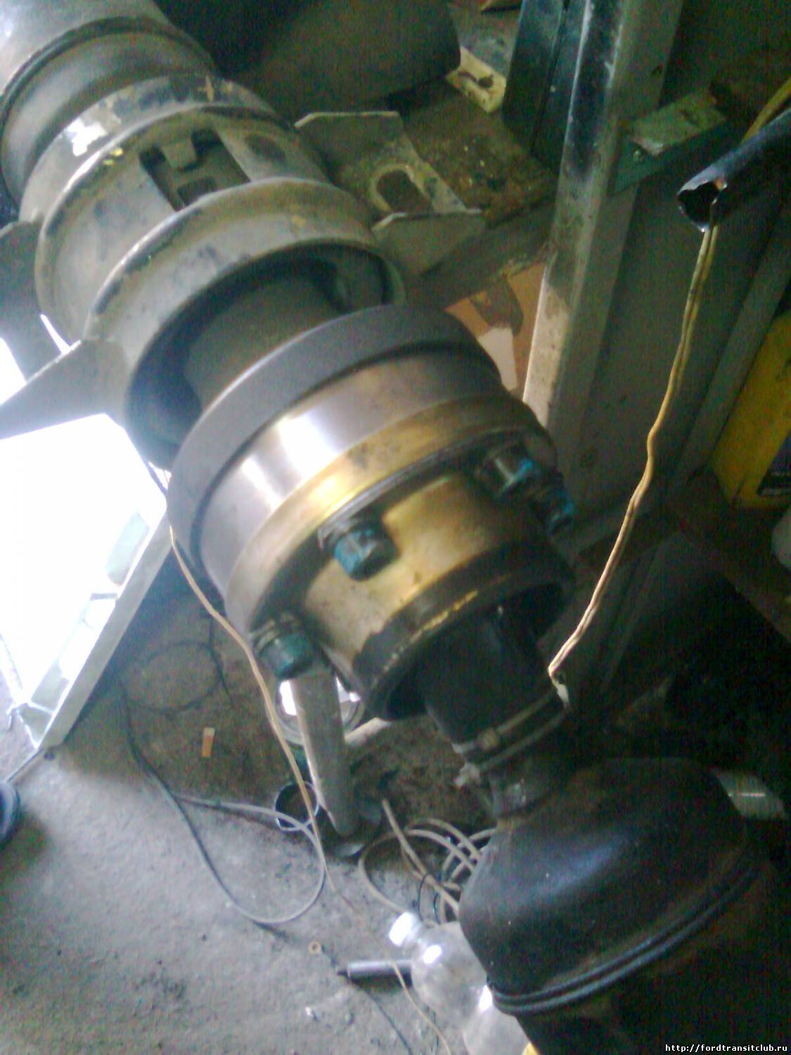

за одно поменял шрус на кардане,ребятки не ломайтесь,удачи Всем

Tranziter75, Сакс хорошее, мягкое, единственное что в нем не понравилось и ставить не стал, это то что у выжимного внутреняя втулка пластик, оставил родной выжимной, благо он еще нормальный, да и под замену был в основном диск сцепления.
А вот диск сцепления Валео не понравился, менял только диск, корзина стояла родная, сцепление стало сразу же жесче.
televizorДата: Четверг, 23.06.2011, 09:35 | Сообщение # 143
Quote (Tranziter75)
Лови +. biggrin

MGV, Гриша ну извини брал комплектом по этому выбирать что то там не понятное не стал, я просто закупаюсь у знакомого по этому знаю качество обеспечено,не первый год с ним знаком,а сцеп реально мягкий даже не думал, televizor, Вовка сенкс за плюсик.

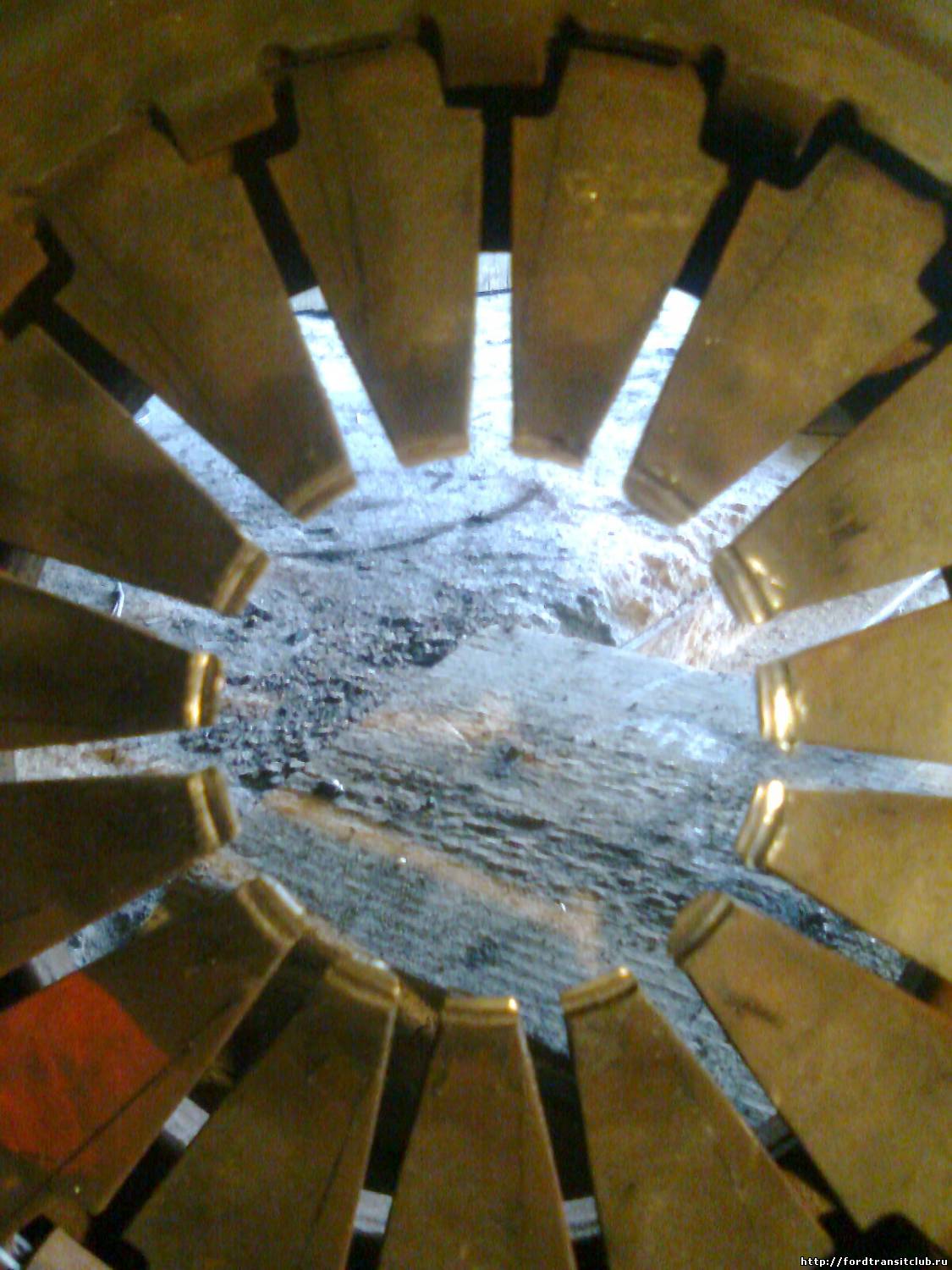

приехал на разборку, смотрю валяется корзина в мусоре, спросил. говорят приехал клиент поменять купил её в магазине два месяца назад, и ей уже пенсия ну и конечно мат пере мат, ему поставили оригинал и чел уехал довольный.
я её вкинул в кузов, при осмотре на неё было видно что лепестки стоят к риво.
также видно что там куча соломы, которая и стала причиной гибели новой корзины cry
солому почистил лапки стали как надо, но видно что на лепестках трещина.
кто знает опасная это трещина или нет?
славикДата: Суббота, 02.07.2011, 20:14 | Сообщение # 148
Трещина на втором лепестке слева?На фото толком не разобрал.
Если кусок лепестка оторвется-думаю представляешь последствия.
pire111Дата: Суббота, 02.07.2011, 21:12 | Сообщение # 149
славик, не трешена вот
славикДата: Суббота, 02.07.2011, 21:26 | Сообщение # 150
Quote (pire111)
не трешена вот
Попробуй иголкой царапнуть-если трещина-почувствуешь
