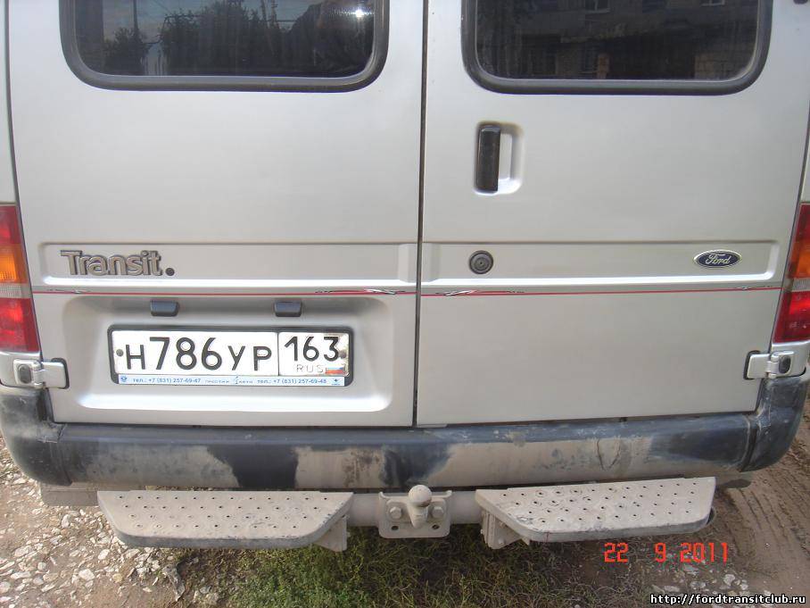

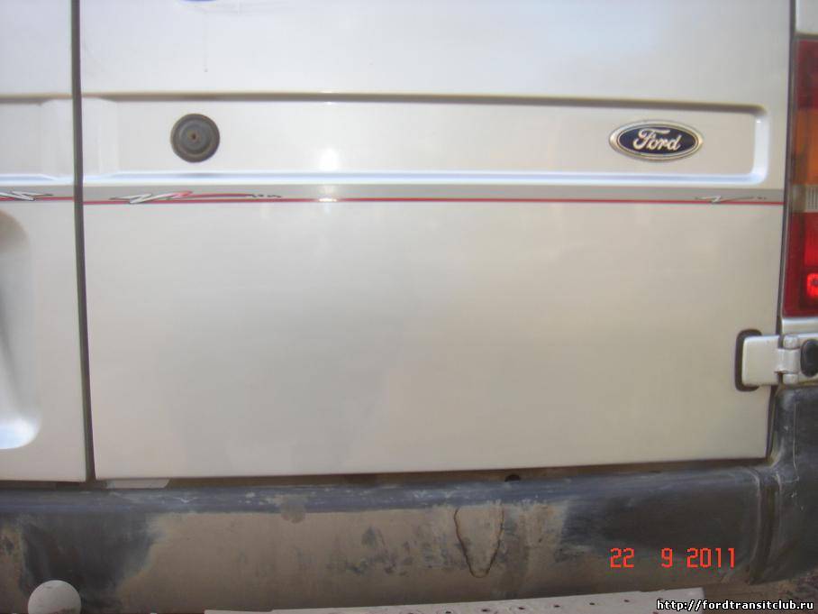

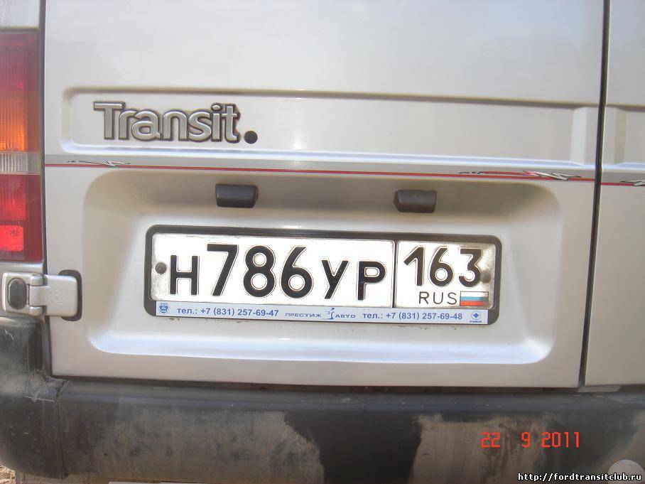

Олег_163Дата: Четверг, 22.09.2011, 17:56 | Сообщение # 455
Сообщений: 148
Вот конечный результат, мыл не очень чистой водой ( што было в гаражэ ), не полировал ещё.
Прикрепления: 4031443.jpg (71.6 Kb) · 4665413.jpg (47.5 Kb) · 4405962.jpg (87.7 Kb)

televizorДата: Четверг, 22.09.2011, 20:42 | Сообщение # 456
Quote (Олег_163)
Лови +.Всё получилось ок. ok

pire111Дата: Суббота, 24.09.2011, 13:05 | Сообщение # 458
Олег_163, всё просто классно, честно говоря радует что есть такие люди как ты, которые устраняют неполадки а не продают машину. лови ты его заработал

ТранзитчикДата: Вторник, 27.09.2011, 13:58 | Сообщение # 460
Сообщений: 411
Олег привет, Нормально сделал , с фото не видно что и варил, молодец, от меня плюс++++++++++++++ hello hello hello
Олег_163Дата: Вторник, 27.09.2011, 17:31 | Сообщение # 461
Сообщений: 148
Транзитчик, Спасибочки, старался, это мой первый опыт по сварке и покраске! cake
