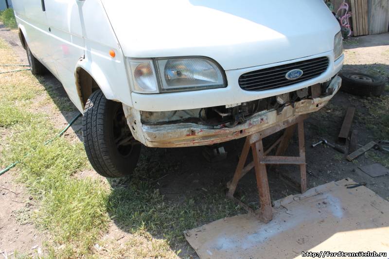

pire111Дата: Понедельник, 20.05.2013, 20:19 | Сообщение # 843

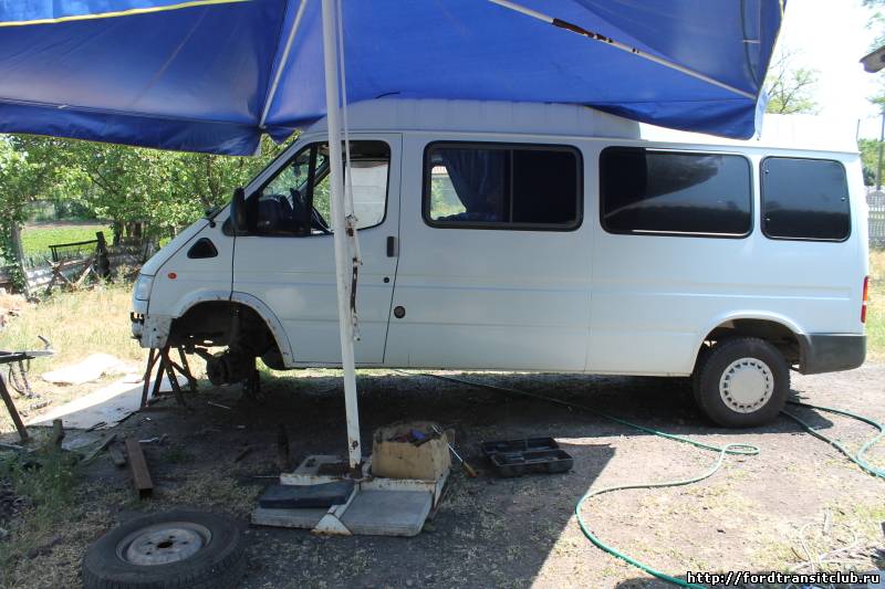

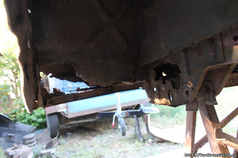

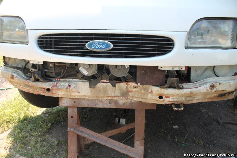

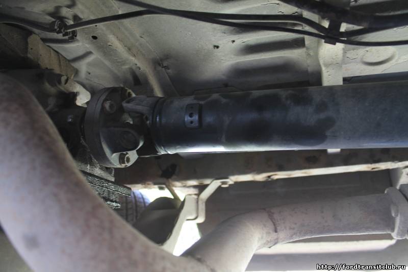

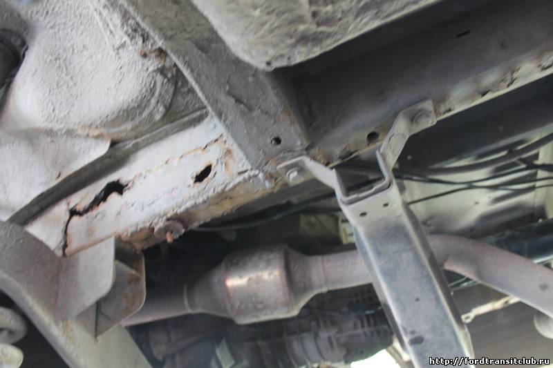

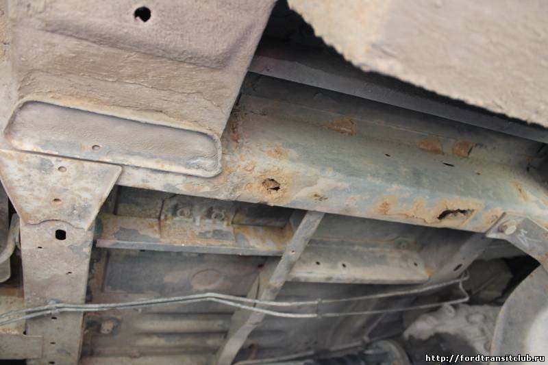

я тоже начал КВН с кузовом. у меня есть не доделанная передняя часть автомобиля.
глаза бояться руки трудятся и страдают. в общем начало есть
Прикрепления: 1816719.jpg (411.7 Kb) · 7797912.jpg (349.1 Kb) · 9822072.jpg (364.6 Kb) · 6783835.jpg (366.8 Kb)

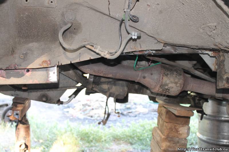

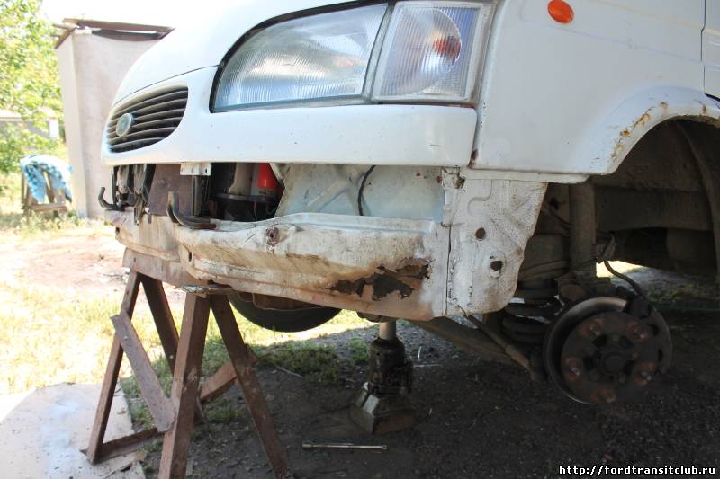

pire111Дата: Понедельник, 20.05.2013, 20:20 | Сообщение # 844
Прикрепления: 4789722.jpg (329.9 Kb) · 1715645.jpg (466.1 Kb) · 0757080.jpg (420.1 Kb) · 7009298.jpg (406.9 Kb)

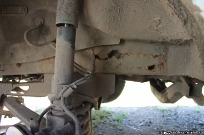

pire111Дата: Понедельник, 20.05.2013, 20:21 | Сообщение # 845
Прикрепления: 0095733.jpg (471.1 Kb) · 8554214.jpg (391.7 Kb) · 2186958.jpg (367.1 Kb) · 9546849.jpg (420.8 Kb) · 6068007.jpg (368.2 Kb)
finist07Дата: Понедельник, 20.05.2013, 21:25 | Сообщение # 846
pire111, ТОЛЬ, ФИГА СЕ У ТЯ ПАРАШЮТ,ВСЕГО ТРАНЗИТКУ МОЖНО НАКРЫТЬ eek
а что вместо ампутированных кусков?с донора вырезки или чего другое приспособишь?
вот теперь можно считать ришла весна-все за кузовню взялись biggrin
Сообщение отредактировал finist07 - Понедельник, 20.05.2013, 21:37
pire111Дата: Понедельник, 20.05.2013, 21:29 | Сообщение # 847
постараюсь найти два вида профиля.
Цитата (finist07)
pire111, тОЛЬ ФИГА СЕ У ТЯ ПАРАШЮТ,ВСЕГО ТРАНЗИТКУ МОЖНО НАКРЫТЬ
пивной зонтик 4х4
yes yes пока можно на море не спешить работы тоже нету, вот и настал кузовной сезон.
