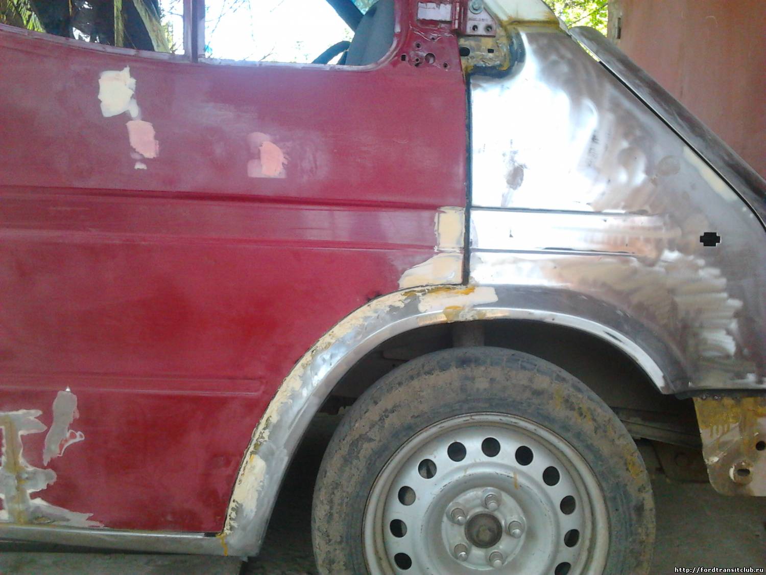

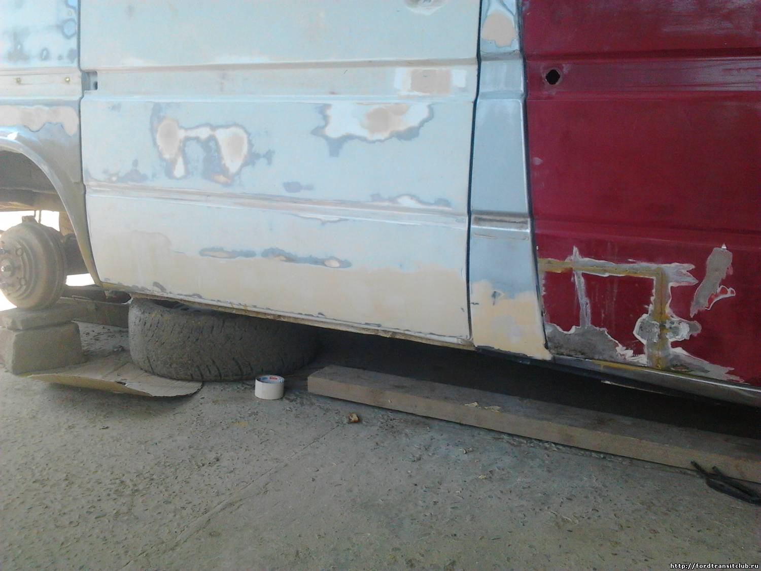

Сегодня впервый раз попробовал варить полуавтоматом, попропаливал руки, наловился зайчиков, подом дошло, что кислота закрыта . Короче бесил меня зазор между дверкой и аркой-порогом, мизинец пролезет, а с лева почти идеал, турки блин)) Наварил электрод, прошелся кислотным грунтом и шпакленул, теперь зазор = 4мм Еще подремонтировал низ сдвижки(оказалась 1986г.в.), железо только транзитовское , шпатли правда многовато наложил, но ниполучается у меня еще рихтовка.
| славик | Дата: Воскресенье, 12.05.2013, 07:26 | Сообщение # 807 |
| v_a, Володь-ты на метал отделочную шпатлю ложишь?
| v_a | Дата: Воскресенье, 12.05.2013, 08:19 | Сообщение # 808 |
| В смысле, отделочная? На низ(если слой) фибер, потом уни, новоловские.

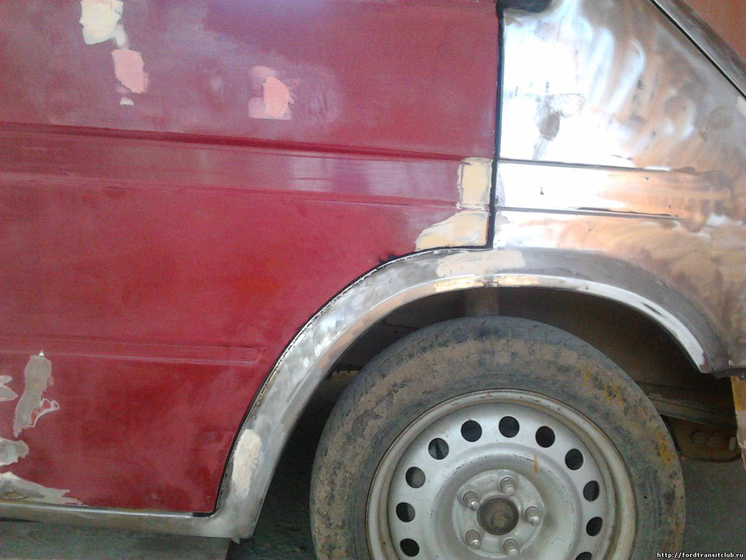

| Цитата (v_a) Сегодня впервый раз попробовал варить полуавтоматом, попропаливал руки, наловился зайчиков маска Хамелион рулит. Без вариантов Цитата (v_a) Наварил электрод, прошелся кислотным грунтом и шпакленул, теперь зазор = 4мм Ну как обычно Вопрос на засыпку, а по кой крыло целиком до металла снял?
| v_a | Дата: Воскресенье, 12.05.2013, 20:01 | Сообщение # 810 |
| Я просто потер одно крыло растворителем, грунт смылся легко, а под ним все в рыжых точках, не длго думая поставил фибровый круг и счистил остальные.
| pire111 | Дата: Воскресенье, 12.05.2013, 23:01 | Сообщение # 811 |
| Цитата (v_a) прошелся кислотным грунтом и а что это за грунт? чем гон хорош?
| v_a | Дата: Понедельник, 13.05.2013, 00:33 | Сообщение # 812 |
| Тут гдето уже упоминалось, фосфатирующий грунт, обладает антикорозийными свойствами, за счет фосфорной кислоты, прилипает ко всему, хоть железо, хоть люминь или цинк. Незнаю, как он хорош, но обработал им все сварные швы.

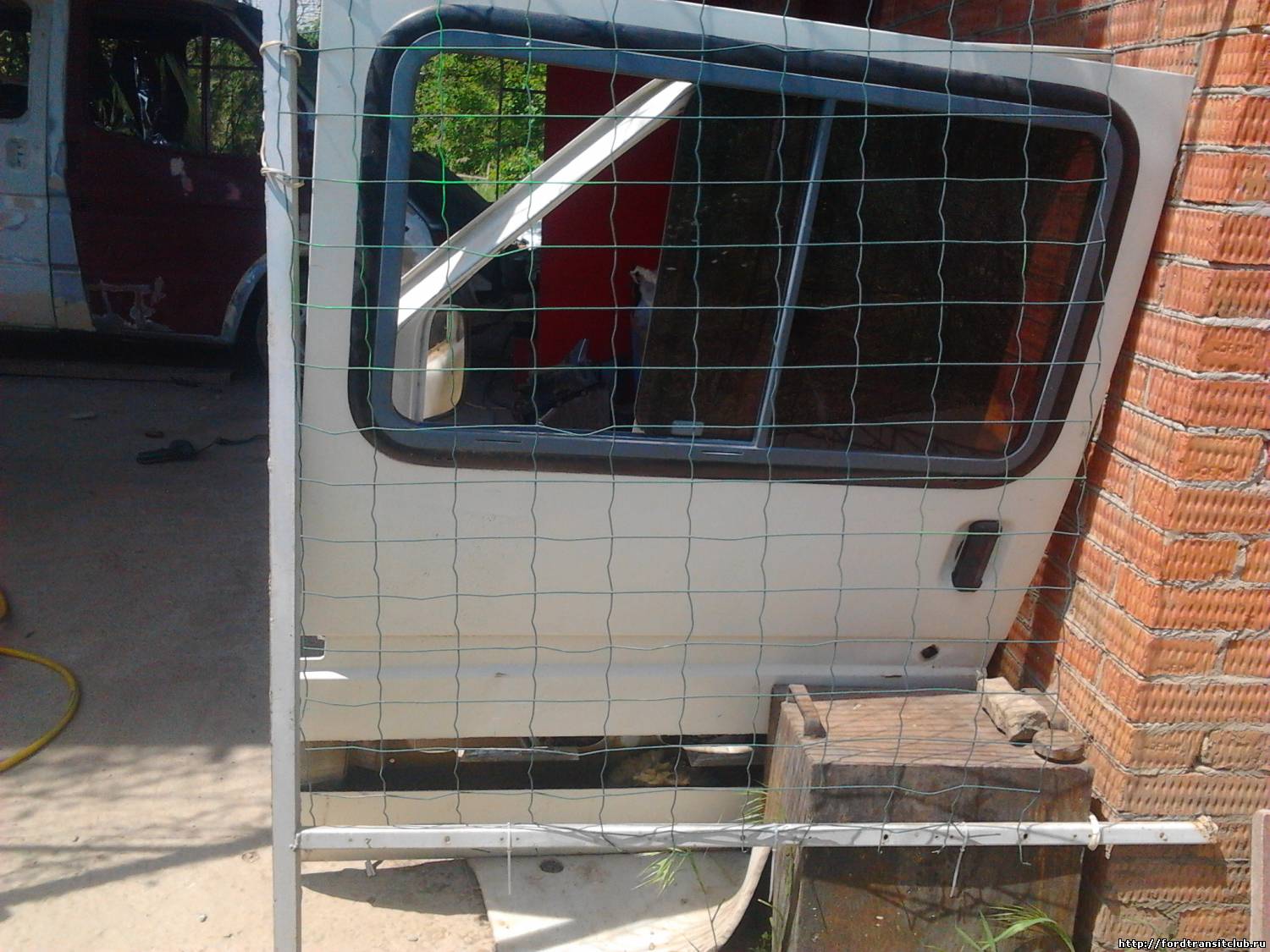

| Jurik | Дата: Суббота, 18.05.2013, 04:33 | Сообщение # 815 |
Майор
Сообщений: 90
| А подскажите, на эту центральную дверь, что выше в середине фото (только у меня без окна), китайцы производят нижнюю часть или всю дверь всборе? (номерки может есть?)
2.5D 99
| v_a | Дата: Суббота, 18.05.2013, 09:18 | Сообщение # 816 |

| Jurik | Дата: Суббота, 18.05.2013, 17:28 | Сообщение # 821 |
Майор
Сообщений: 90
| v_a, спасибо огромное! Там в этой нижней части двери тыльная сторона тоже присутствует? А как вообще ищутся эти номера, через схемы экзиста у меня почему-то только ориг ford пробивало?
