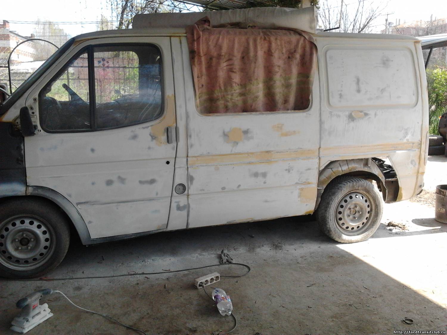

v_aДата: Воскресенье, 21.04.2013, 22:06 | Сообщение # 785
Всем привет, я тут заканчиваю со сваркой, и вроде как скоро загрунтую кузов, в связи с чем пару вопросов smile . Я правильно понимаю, что на низ нужно положить кислотный грунт (Реофлекс - нормальный грунт?)? И еще, я отодрал ЛКП 60й наждачкой(попутно проклиная нехорошего человека, который покрасил буса по глянцу...), потом пройду 120 и тд до 400 номера.
Думаю, после этого имеет смысл положить слой выравнивающего грунта, а потом уже краску?

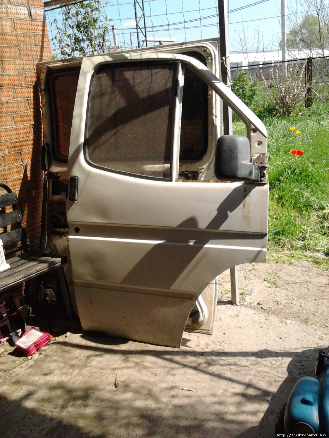

Еще на днях сгонял за правой дверкой в Ростов к форумчанину с другого форума gora-1971, на моей пару кг шпатли и она горбатая, эта получше будет, тем более даром!

славикДата: Понедельник, 22.04.2013, 07:22 | Сообщение # 786
Цитата (v_a)
Кстати, что означает "мокрый по мокрому"?
Ты лаком поверх планируешь пройти?
v_aДата: Понедельник, 22.04.2013, 07:39 | Сообщение # 787
Нет, никакого лака, так написано в описании к выравнивающему грунту.

v_aДата: Понедельник, 22.04.2013, 21:54 | Сообщение # 790
славик, теперь понял, знач на низ надо кинуть кислотник и следом положить выравнивающий!
K2Дата: Вторник, 23.04.2013, 10:17 | Сообщение # 791
Короче. Кислотный грунт тебе нужен только по металлу, он вытравливает, типа антикор получается, Реофлекс нормальный грунт, но вонючий что просто жесть, по нему можно и по мокрому грунтовать обычным 2К акриловым грунтом. Главное не бери Боди и прочую дешовую херь... Оно все ниочем. По зерну шкурки, 400 - под грунт, делашеь для себя, потому с водой шкурить не вздумай, шпакля воду впитывает, и тем самым ты заранее обрекаешь машину на вспучивание шпакли, на ржавчину где-то там внутри... После 400 грунтовать обязательно, как бы перед покраской машинка должна выглядеть равномерно серой. И еще, что ты подразумеваешь - "выравнивающий грунт"?
v_aДата: Вторник, 23.04.2013, 16:40 | Сообщение # 792
выравнивающий - который заполняет риски и прочие неровности. поскольку делаю для себя, сам и готовлю, деру верхнюю краску вибромашинкой с 60м зерном, ессно на сухую, потому как краска лежит на родном глянцевом, кое где не мытои покрытии... Потом собью риску до 400 номера,. 2к грунт взял новоловский хз как он, но продавцы сказали хороший smile ,. реофлекса ранее купил, вонь разгоняет всех, кто рядом!
