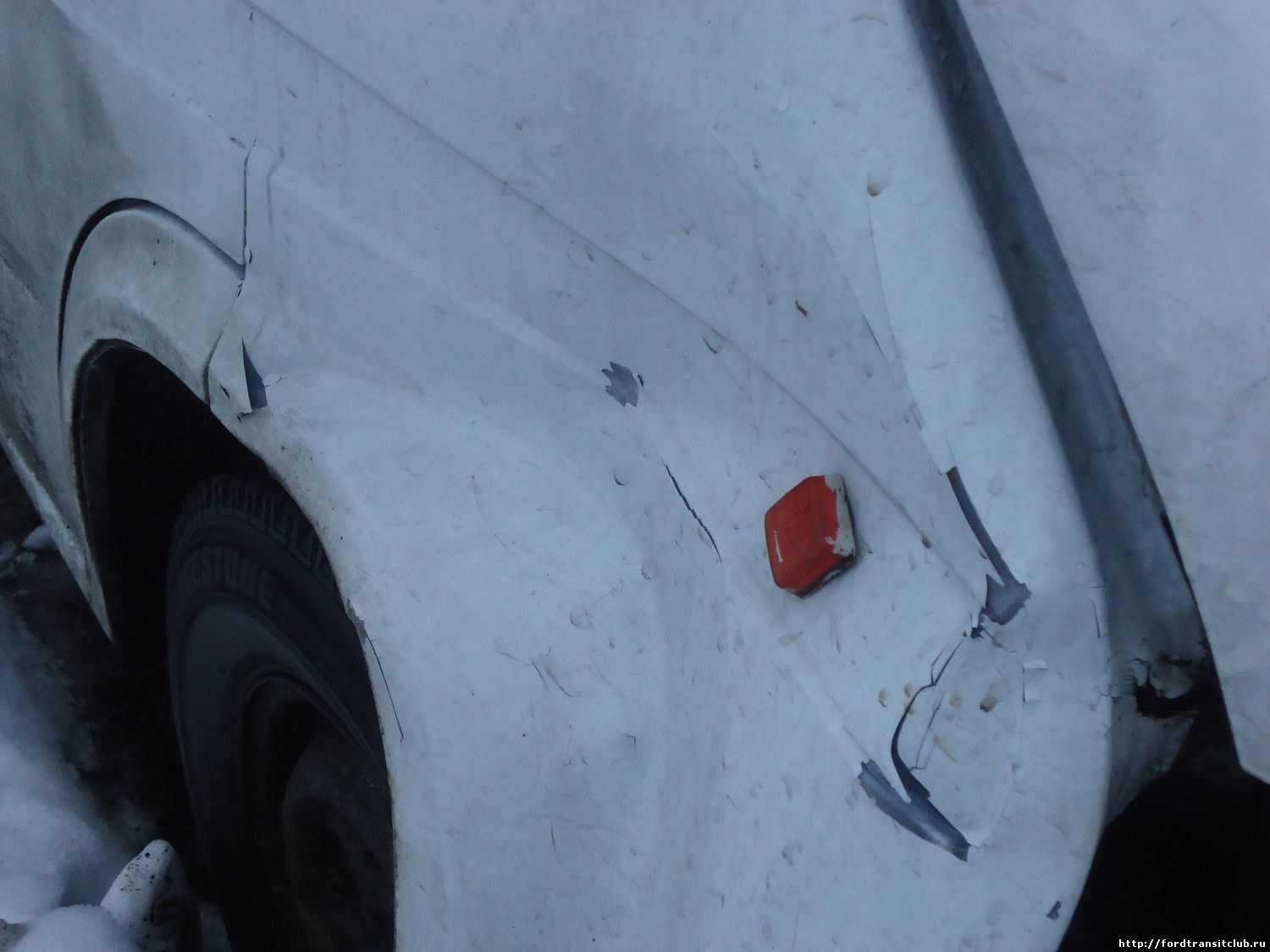

sergkry1@Дата: Пятница, 29.01.2016, 21:44 | Сообщение # 1103
Машина с неделю стояла на стоянке во дворе,днем в понедельник позвонила жена,ей звонил сын и сказал,что ночью неизвестный на сраном Жигуле разбил мне машину.
Прикрепления: 5214654.jpg (130.3 Kb) · 4189055.jpg (242.5 Kb)

san_sanДата: Суббота, 30.01.2016, 11:23 | Сообщение # 1109
Сообщений: 698
после столкновений с транзитом лучше всех выходит прицеп))

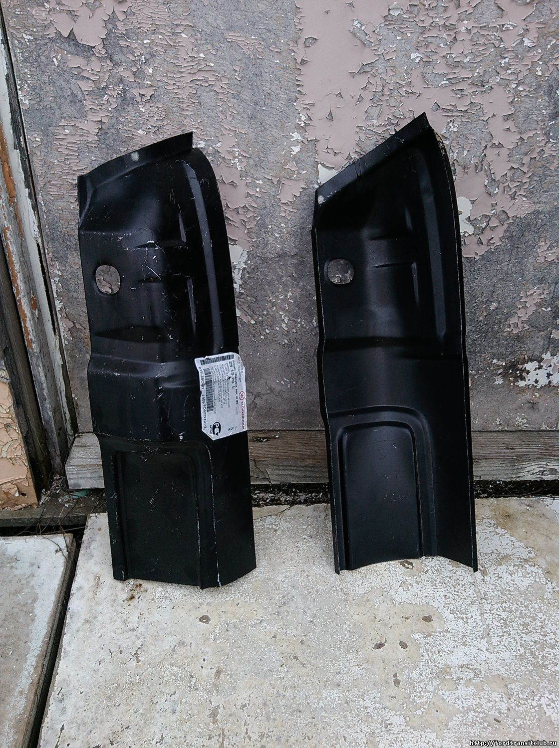

RumataДата: Суббота, 30.01.2016, 23:15 | Сообщение # 1110

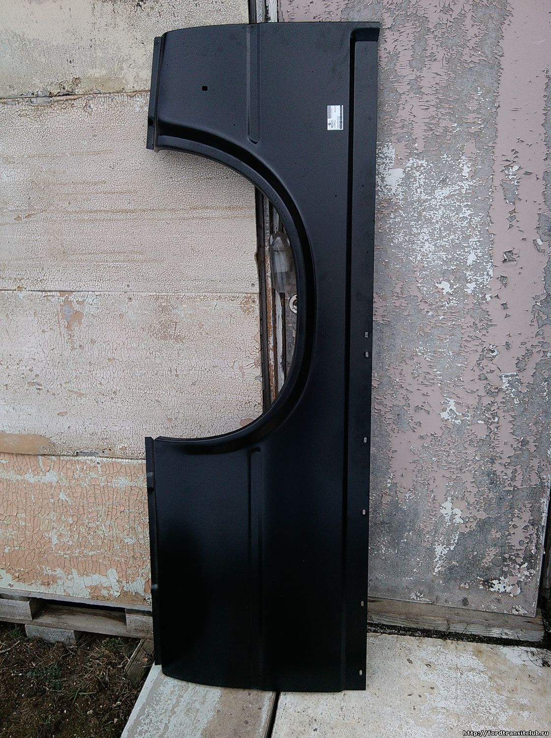

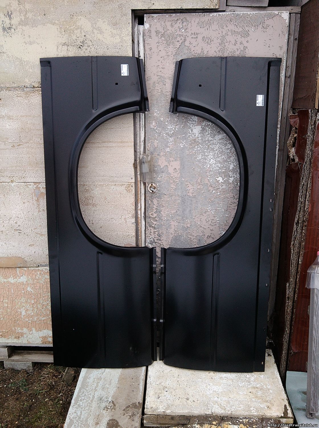

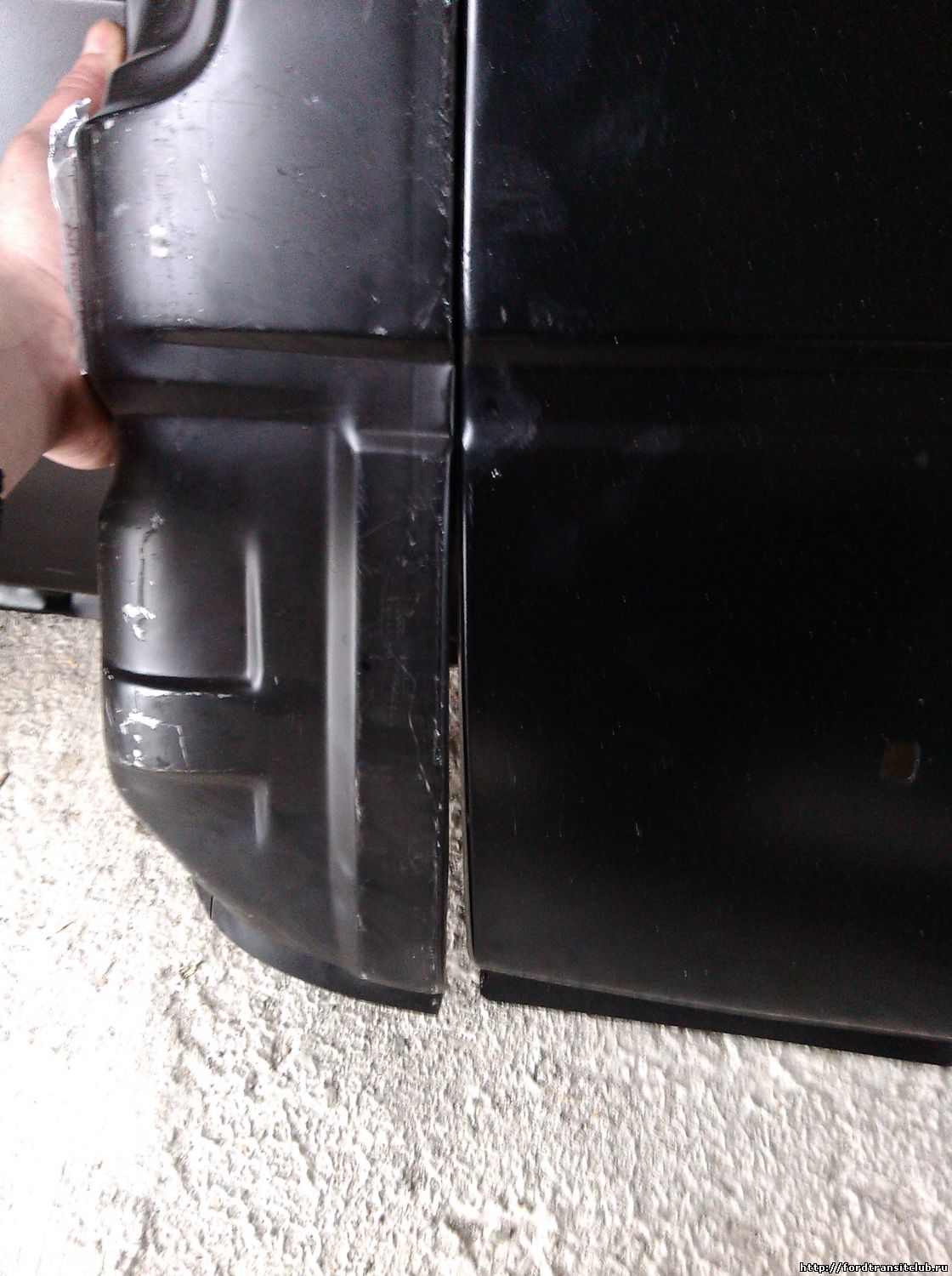

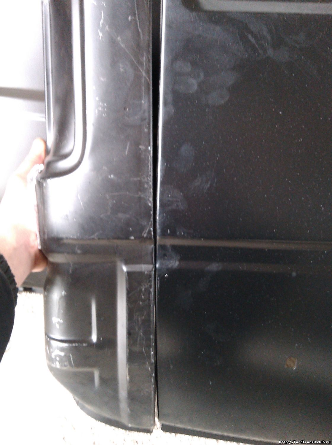

Ну вот, забрал железяки. По отдельности выглядит не плохо. Однако, чую ожидает мну гемор состыковать углы до крыльев...
Прикрепления: 4020836.jpg (128.8 Kb) · 1229201.jpg (325.6 Kb)

RumataДата: Суббота, 30.01.2016, 23:19 | Сообщение # 1113
....Шляпа.

Rumata, Сколько одна железка с колёсной аркой стоит?
sergkry1@Дата: Воскресенье, 31.01.2016, 13:25 | Сообщение # 1115
Не парься,жестянщик знает как.
Или будешь делать сам?
Тогда сначала выводишь глобальные линии по кузову,потом играешь углом задка,если всё одно не сходится на много-чуть кривишь общий вид,чтобы более-менее сошелся угол.
Потом молотком осаживаешь уголки на стыке крыла и задка,если выперло наружу-осаживаешь внутрь-шпатля поднимет и вуаля!
RumataДата: Воскресенье, 31.01.2016, 21:01 | Сообщение # 1116
Димарик, 80 баксов. Покупал Вот здесь

Rumata, Спасибо, понял. Хорошо железо стоит. Лист металла 1,3 на 2,5 толщиной 1мм у нас можно купить за 20 баксов.....

san_sanДата: Понедельник, 01.02.2016, 13:50 | Сообщение # 1122
Сообщений: 698
Rumata, Саня, пойдешь сверху вниз, внизу сколько сможешь подровняешь, остальное спрячут задние пластиковые клыки, благо они на твоих годах уже большие) Даже я себе специально купил, дырки хорошо закрывают, я латки на заклепки положил и клыками все чудненько закрылось
murzikДата: Понедельник, 01.02.2016, 14:24 | Сообщение # 1123
san_san, Санечка,чето у нас с тобой мысли сошлись. я внизу даже не загонялся,один хрен под клык прятать.
sergkry1@Дата: Понедельник, 01.02.2016, 18:02 | Сообщение # 1124
Rumata, вкратце технология замены крыла такая:сначала обрезаешь болгаркой старое крыло около стыков с другими деталями,сверху режешь чуть ниже выштамповки так,чтобы выштамповка и скос к плоскости остались на кузове.
Потом удаляешь остатки крыла с сопрягаемых панелей.
Если есть необходимость восстанавливаешь и подгоняешь внутреннюю полуарку к наружной.
Потом выштамповки ремвставки загоняешь под оставшуюся на кузове выштамповку и сводишь края выштамповки на ремвставке с таковыми на кузове.
Крепишь ремвставку к кузову саморезами.
Снимаешь боковину в салоне и вырезаешь боковину под машиной чтобы можно было добраться до фальцев (загибов) ремвставки и ответных фальцев на кузове.
Снова проверяешь схождение выштамповок.
Если сходятся-варишь фальцы,но не со стороны "шляпы",там их фиксируешь клещами или саморезами,варишь несколько электрозаклепок на выштамповке,сводишь и свариваешь полуарки.
Потом те же операции производишь со "шляпой".
После того,как сварил ремвставку крыла со "шляпой! из-под машины закрываешь получившийся проем куском листового железа.
Я люблю для этих целей использовать кузова холодильников-прямой лист,пластичный металл и нет необходимости зачищать зону шва перед сваркой-краска легко обгорает и не мешает варить.
Не обращай внимания на то,что вырезанная часть была профилированная,ходит и прямая.
После того,как поставишь эту заглушку,свариваешь низ вставки с низом заглушки.
