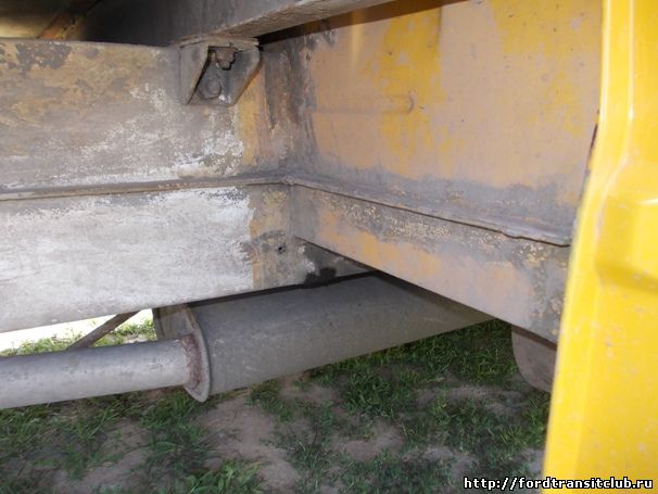

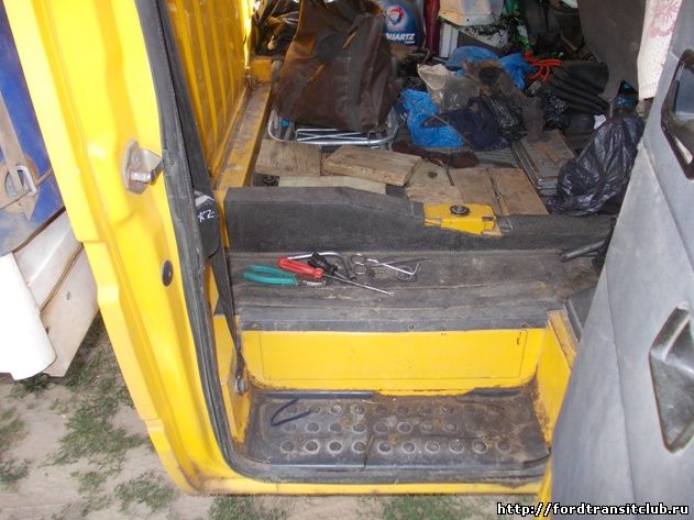

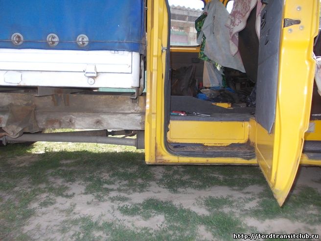

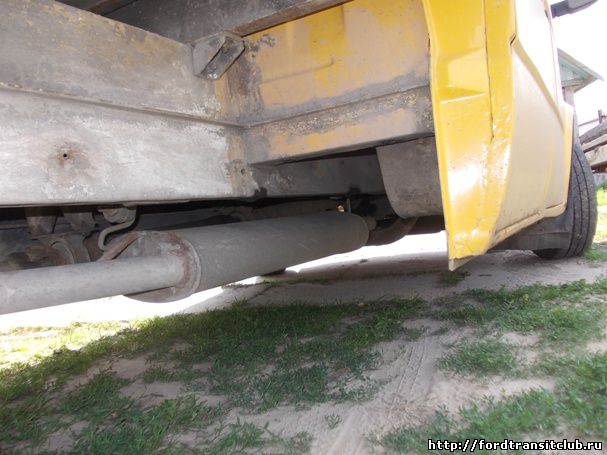

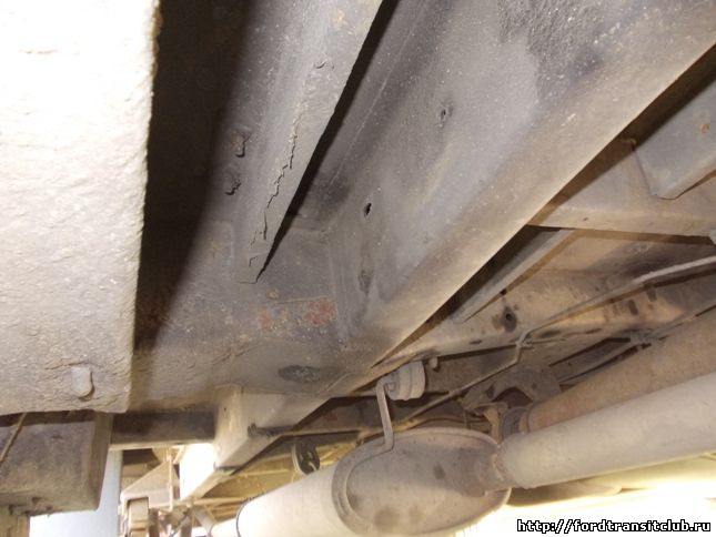

| nafanya59, снимается стекло за пару минут. Только вот не помню: с резинкой или без неё? Стеклогде-нибудь есть: сзади или на сдвижке? По вопросу кузова. У меня бортовой с дублькабиной. И "рама" приварена к кабине, т.е. является её продолжением, а не кабина стоит на раме...Если надо, я могу подробный фотоотчёт сделать.

| Димарик, буду очень признателен, если сделаешь фотки, просто смотрел по каталогам инет магазина там нижний лонжерон состоит из 2х частей по длине и кабина ставится и приваривается к ним

| nafanya59, не знаю, понятно тут будет что-нибудь или нет. Если что, так пусть СТАРШИЕ товарищи помогут с помощью фотошопа.
| nafanya59 | Дата: Среда, 22.06.2016, 12:49 | Сообщение # 1149 |
| Димарик, спасибо за фотки, тока всё равно нет полной ясности, если снизу лонжероны, то на них рама чтоль?
