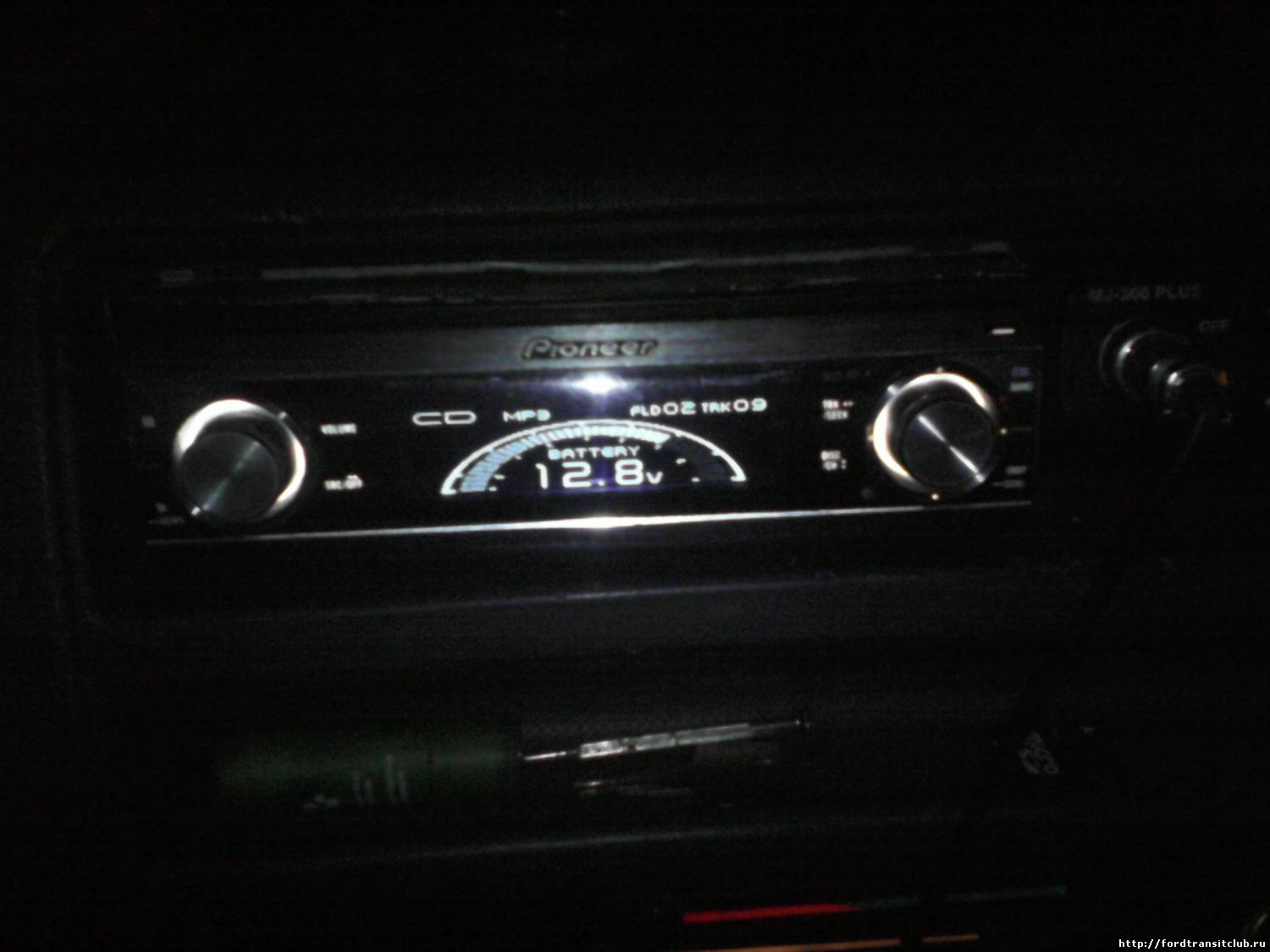

Ещё одна прикольная фенька 88го - вольтметр)))
Мне его не хватало, тем более в таком красивом корпусе)))
Прикрепления: 3473143.jpg (83.4 Kb)
finist07Дата: Пятница, 24.10.2014, 09:02 | Сообщение # 227
Серега,а приборка у тебя каким цветом светит?

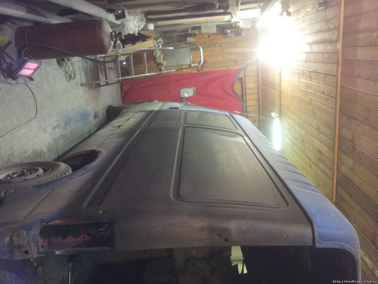

K2Дата: Понедельник, 08.12.2014, 01:14 | Сообщение # 229
Продолжим bye
$IMAGE$
Добавлено (08.12.2014, 01:11)

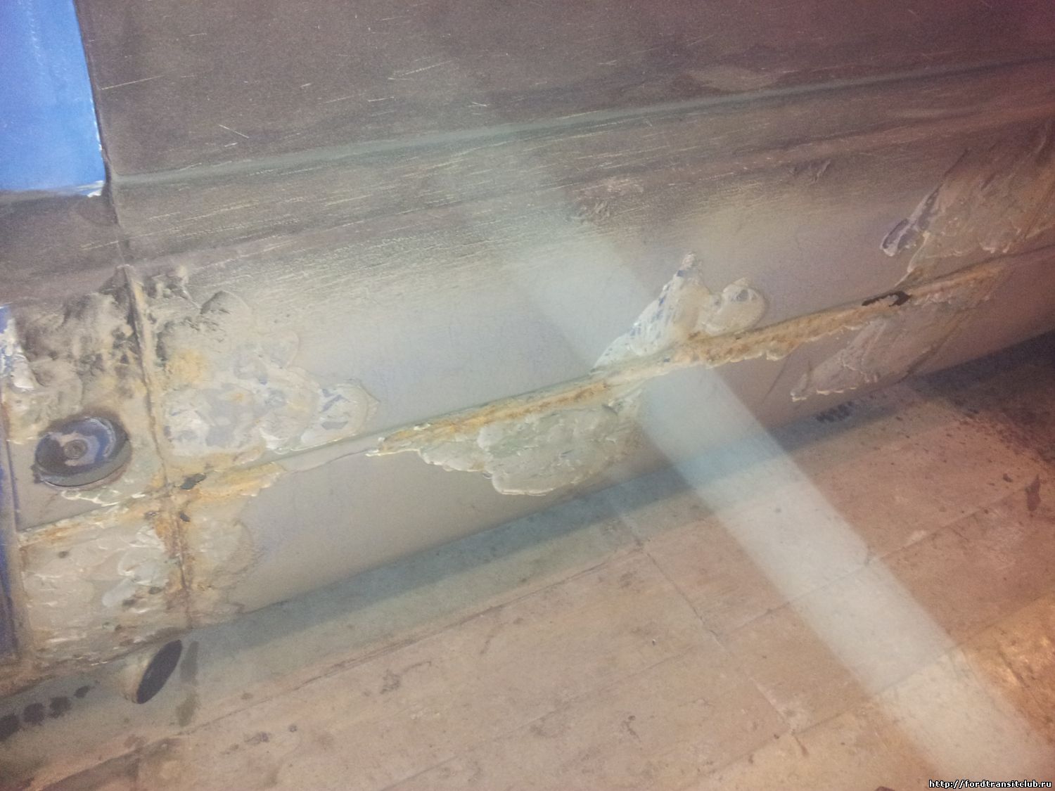

А теперь комментарии к фото smile

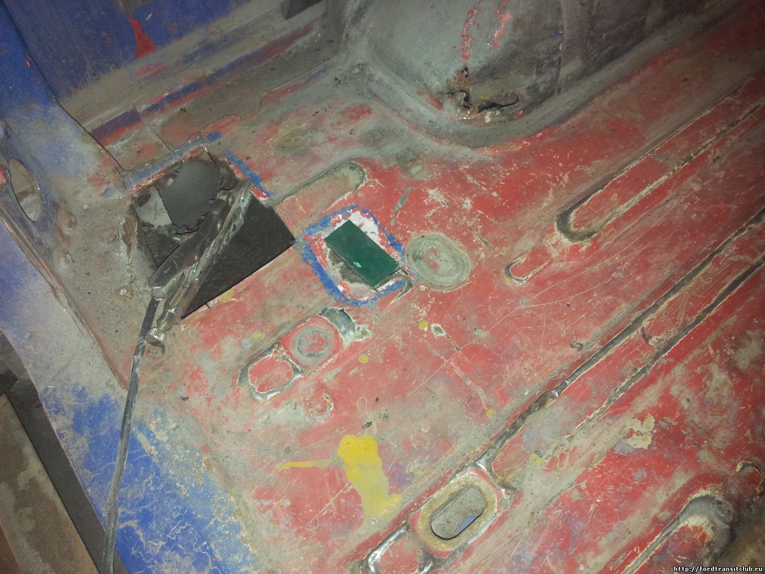

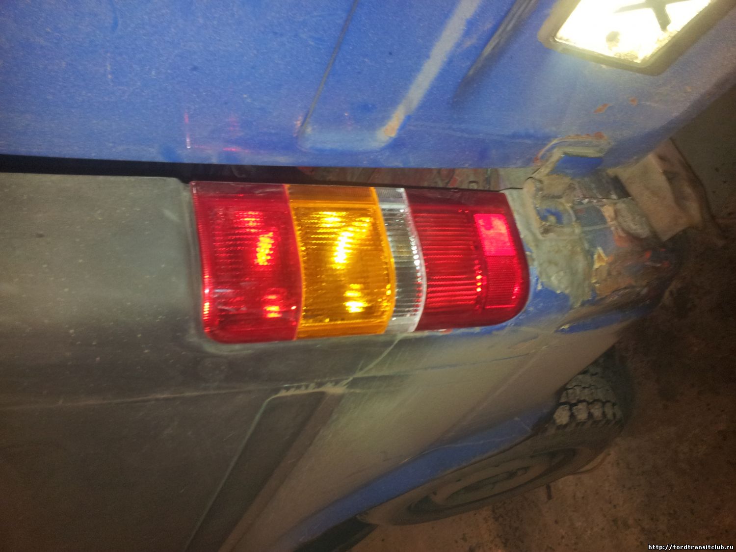

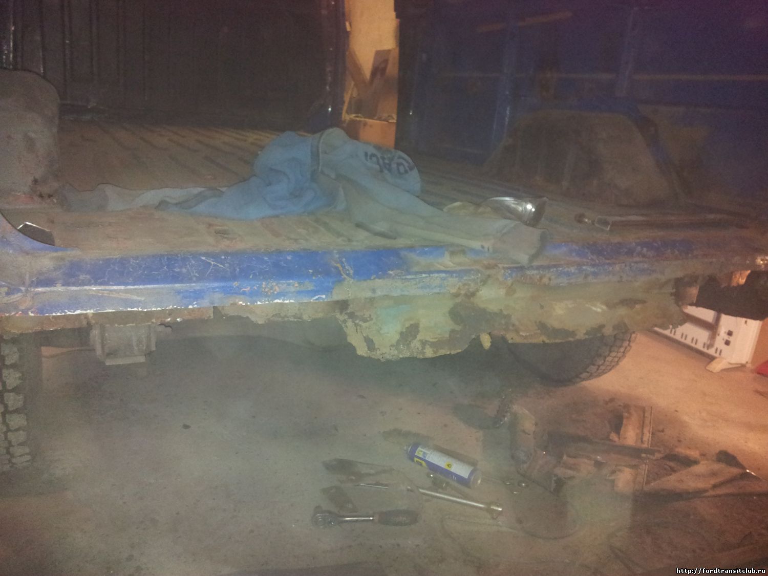

Вообщем в свободное от работы время ковыряю помоечку, а именно колупаю, шпатлюю, варю и до покраски еще ой как далеко... Поставил новые фонарики наза бсг по 570 р вместе с платой. Вот с фонарями было отдельное веселье, стопы упорно не хотели работать и вообще светомузыка нах... как выяснилось путем детального изучения вмновных- фишка на левом фонаре принимала свою распиновку когда ее развернешь на 180*, т.е. не когда паз в паз, а когда все через жопу)))
Ну да и бог с ним, зато теперь все сзади работает. А машин стоит... надо доваривать опу...

K2Дата: Вторник, 09.12.2014, 17:08 | Сообщение # 238
Цитата славик ()
Серег-в чем проблема?
Лак. Подтеки, непрокрасы(света мало) и шагрень лютая... Выводы конечно сделал, посмотрим что дальше будет. Со слоями есть вопрос, я наносил два слоя базы оба в розлив, два слоя лака так же. Может что не так?
славикДата: Вторник, 09.12.2014, 20:56 | Сообщение # 239
Подтеки-мало времени между слоями,либо много ложишь.Непрорас-не понял что это.Шагрень-густой лак,лей больше растворителя-разбавителя,недавно красил при 5 градусах-вместо 15 процентов разбавления в последний слой около 30 процентов лил,и около 20 минут на слой ждал.Пулик 0.8.

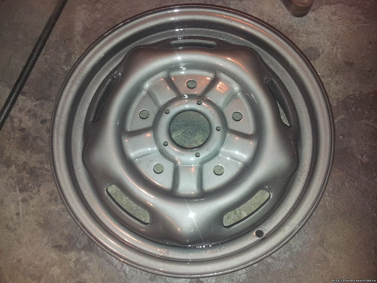

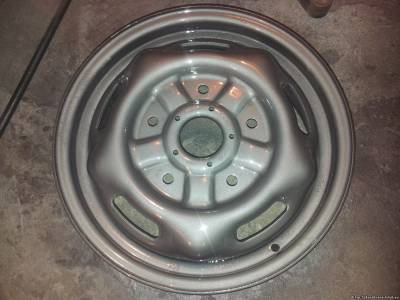

K2Дата: Воскресенье, 14.12.2014, 15:46 | Сообщение # 240
Новые?
Нет, просто я стираю " лаской магия цвета"
Прикрепления: 6577574.jpg (201.7 Kb)
pire111Дата: Воскресенье, 14.12.2014, 19:01 | Сообщение # 241
база наносится пылью примерно 6 слоёв и сделать подтёк базой не возможно, в твоём случае пистолет не для базы. а лак пересторался, всё это от не знания, для начала надо знать как должен переносить пестик краску, как мне так я не когда не видел и мне не кто не показывал, всё учил сам и до сих пор не знаю как должен переносить краску, и какая вязкость должна быть не по книжки а на самом деле. хотя я очень много раз красил. по своему не лучшему опыту скажу что базу с лаком наносить на много легче чем акрил. Серж всё у тебя получится, просто надо стараться и не спешить.

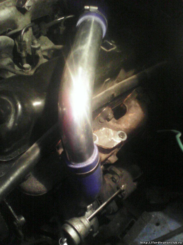

А я народ в трауре диком... С Транзитом не разговариваю, уже неделю точно стоит гниет у гаража....
Дело было так.
__В канун нового года усиленно шли работы по сварке и прочей хрени, разобрал салон, пере-проложил провода на музыку, шумки еще энное количество листов кинул, поменял ТНВД(как позже выяснилось зря....), сделал красиво впуск, пересобрал выпуск, поменял помпу, сопливила, поставил шкив на нее от турбового, короче куча всякой хреноты.... Радовался жизни вообщем.
__30 декабря, я уже на корню ничего не успеваю, но надо до 18.00 сделать развал и с разобранным салоном и вырезанным лобовиком(варил рамку) я таки выгнал машину, приложил лобовик, скотчем закрепил и поехал сделал. Еду в гараж, на улице около -20, сука начинает гнать холодный воздух.... Путем выкинутых на помойку 2000 деревянных и вылитого на дорогу фриза было выявлено, выхлоп теперь не только в глушитель, а расширительный бачок имеет новый функционал, выливает мои бабосы на дорогу... Ну и дымит тоже... Это не помешало мне 31 вклеить новый лобовик(который кстати сука потек)...
__Итак, 31 декабря, мне уже казалось что вроде фриз не выкидывает, ибо всю ночь скотина молотила и вопросов не задавала... Но этот Федор думал иначе... Нажатие на газ и вуаля! Встречайте - на сцене(дороге) его величество антифриз... с водой уже... Время 12 дня, мне надо в Зеленоград на встречу НГ... Короче я в обиде... Bla-Bla-Car'ом я таки в 18.00 был на месте.
__Отдохнул, выдохнул, ночь с 4 на 5 января. Меняю прокладку ГБЦ, прогар отчетливо виден. Запуск, все гуд, работает плоховато(ввиду мертвого ТНВД), но работает. с 2 до 4 утра включительно пытаюсь уехать из гаража, а поскольку гараж у меня в некой яме, то даже несмотря на то, что водитель я первоклассный(нескромно, но думаю кто ездил со мной - спорить не будет), выехать я не могу.... Точнее почти выехал. Далее у нас случилась внутренняя беда, в голову приходит лишь одна мысль - "НАХРЕНА МНЕ МАШИНА, КОТОРУЮ СНАЧАЛА ТЯЖЕЛО ЗАВЕСТИ, А ПОТОМ НА НЕЙ ХРЕН УЕДЕШЬ..." Бросил машину у гаражей, у нас уе...ли морозы -30...
__Прошла неделя +/- день, тепло, 0 градусов, завел, счастливый поехал... Недалеко... Около офиса обнаружил добрую течь с патрубка и трещину на корпусе термостата.... На след. день устранил, завел, - КРАСОТА!!! Поехал - как классно то! Ниче не уходит, печка дует теплом! Зае... Хорошо короче!!!
__День следующий меня уверил в обратном... Эта сука кипит так как ни кипела ранее.... Все патрубки горячие, радиатор горячий, с печки тепло, помпа новая, короче все работает, но бл.. кипит.... Бросил машину у гаража...
__Прошло три дня, на улице тепло, отошел морально, пришел в гараж. Не завелся....
ВСЕ. Epic Fail...
Ну и на десерт - фото красивого впуска....

Зато "впуск" ( а кого он собственно впускает?...) ХОРОШ и БЛЕСТЮЧ!!!
Воздух от турбины в коллектор.
