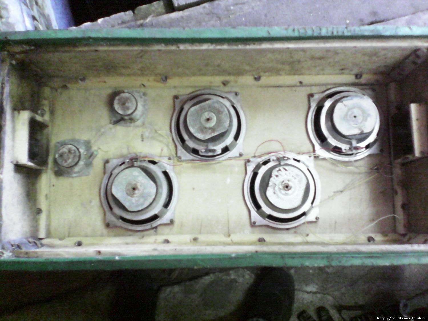

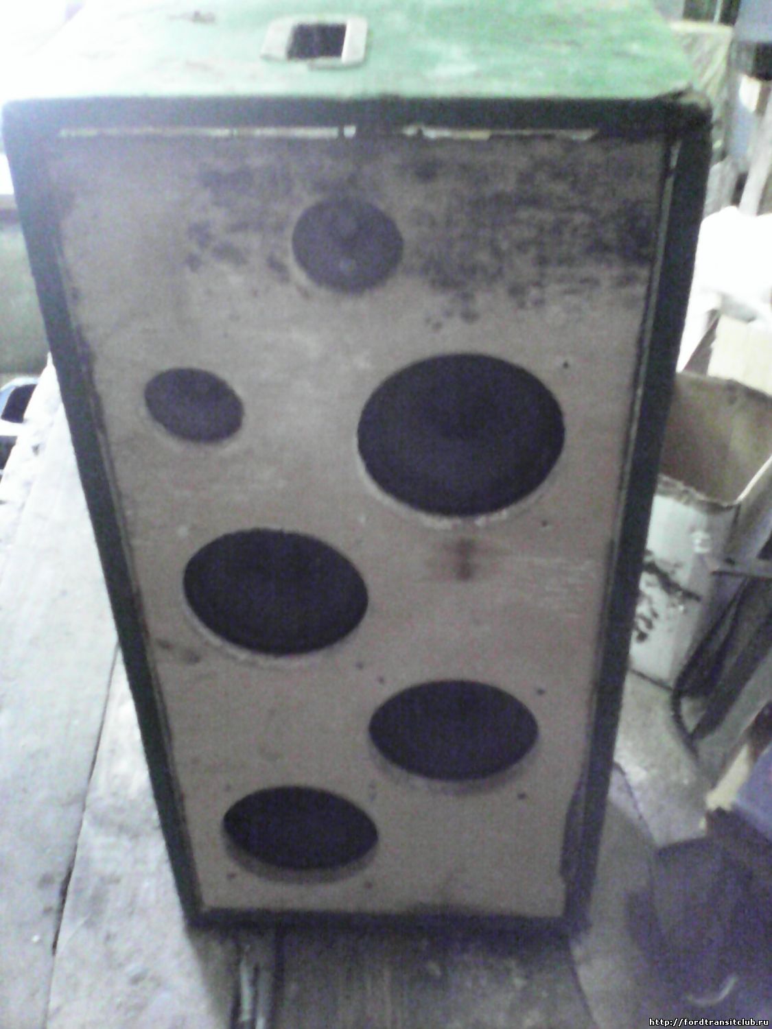

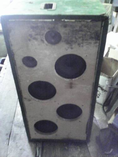

В гараже был найден вот такой вот ящичег, подключение к усилку подтвердило его работоспособность.
Вопрос, можно ли из этого добра намутить что-то наподобие сабика? Или двух сабиков?
И вообще что с этим делать???

Вот нашел статью на эту темку. Ребят, идея имеет место к осуществлению?
http://www.auto-hifi.ru/amp/model.php?mode=LA-400M
А это как бе бюджетный вариант... Гтов к самой суровой критике.
Я думаю, полезней будет бабки пробухать booze biggrin

v_aДата: Понедельник, 28.07.2014, 22:59 | Сообщение # 184
А что именно Игорь соберет? Саб из твоего предполагаемого набора не выйдет, а вот на средние частоты - пойдет smile

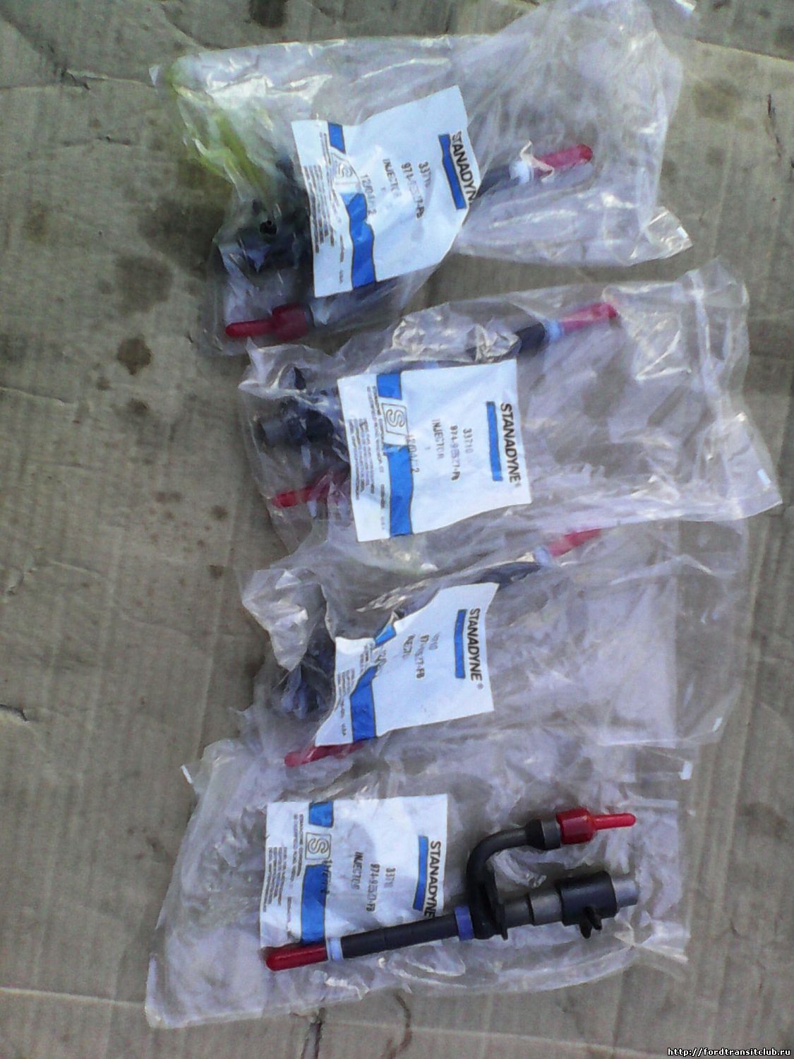

Сегодня получил посылочку из Минска, отд. Спасибо Мурзику, мало того что купил, так еще и переправ нарулил.
Короче вот что там

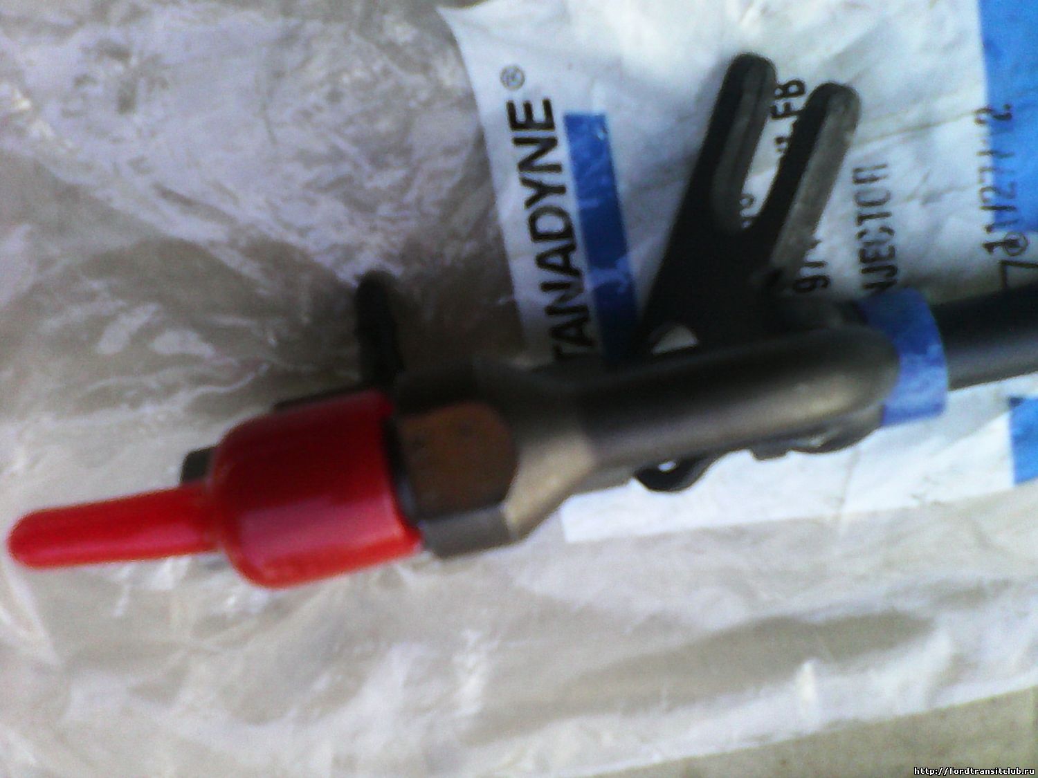

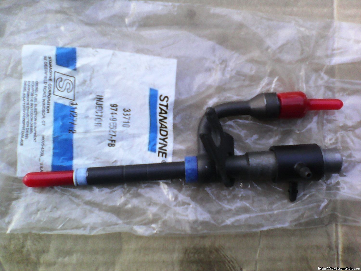

Форсы, карие, 115 кобылиные, Стандайн. На самой форсе FoMoCo Сhina, пох, лижбы ездила.
Ессно поставить их мне горело и ровно через 10 минут после вручения я уже втулил их по месту жительства. Первый пуск - обороты упали эдак так на 300, поправил, убавил чуть подачу топлива, но черный дым остался. По ощущениям мотор стал крутиться чуть лучше, прибавка думаю %5-7 в тяге. В плюс ко всему мотор теперь работает в разы тише. Хотел побаловаться с моментом впрыска, но обнаружил что по регулировке уведено максимально в ранняк, полагаю надо перекинуть на зуб.
Опять же есть еще масса других мелочевок, которые не позволяют мотору выдать то на что он способен.
1.надо перебрать впуск, часть коней разбежалось там.
2.с горячей части сечет выхлоп, опять же слинявшие коняши.
3.16 колеса на непомерной резине 215/75 в тандеме со скоростным мостом 4.11
4.на всякий для своего успокоения проверить зазоры клапанов.
5.может быть поставить другой заведомо хороший насосик.
6.после всех этих пунктов поиграться с моментом впрыска, подачей горючки
7.если не понравится результат, дать поиграться топливщикам, говорят в маскве есть армянин, топливные крутит на раз, вплоть до лукаса.

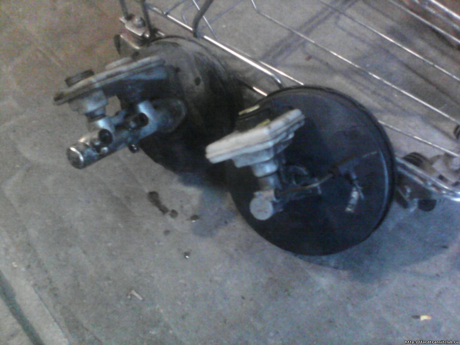

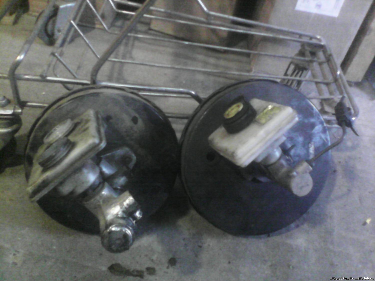

Ну а второй спек - вакуумник с ГТЦ от 97 года. Он больше, а значит эффективнее. Времени на его установку ушло несколько больше, потому как один штуцер у меня был на 13, но развальцовка в помощь, и теперь все стоит и работает. Теперь по нему, не знаю почему, но тормоза у нас прокачались раза с четвертого... Ощущения по езде, педаль стала легче, тормозит ну почти колом. Что не понравилось, педаль стала хватать не наверху, а ближе к середине, и задок стал схватывать несколько раньше чем на старом ГТЦ. Кстати колдуна нет...Может приколхозить от нашепрома? Или как вариант попробовать поиграться со штоком...

95уе штука,это чистокровный китай,на них даже выбито маде ин чина и FoMoKo и нумер непомню чей,толи фордовский толи станадиновский.идут ка коригинал.себе такие же воткнул и все сразу ровно и красиво заработало.
K2Дата: Воскресенье, 28.09.2014, 23:07 | Сообщение # 192
Кстати забыл написать, работает действительно ровнехонько, пошатывает разве что из-за поношенных опор двигателя, если бы они были норм, то думаю вообщеб не шелохнулся. Вот.
Я се такой же втулил, только все выходы на 11. Пришлось колхозить тройник от Жигулей на передний контур, после старого шипящего неориг вакуума, эти тормоза работают чудесно smile
K2Дата: Воскресенье, 28.09.2014, 23:26 | Сообщение # 194
Вов, у меня этот вакуум делает иногда пшш в салон, но все равно работает он лучше чем маленький. А на тему штуцеров, тут да, вариантов два, либо переходник, либо вальцевать.
v_aДата: Воскресенье, 28.09.2014, 23:36 | Сообщение # 195
Да тут еще и два выхода, вместо трех, как у старых. Токарь у меня всегда рядом и не откажет даже в самом изощренном капризе smile
