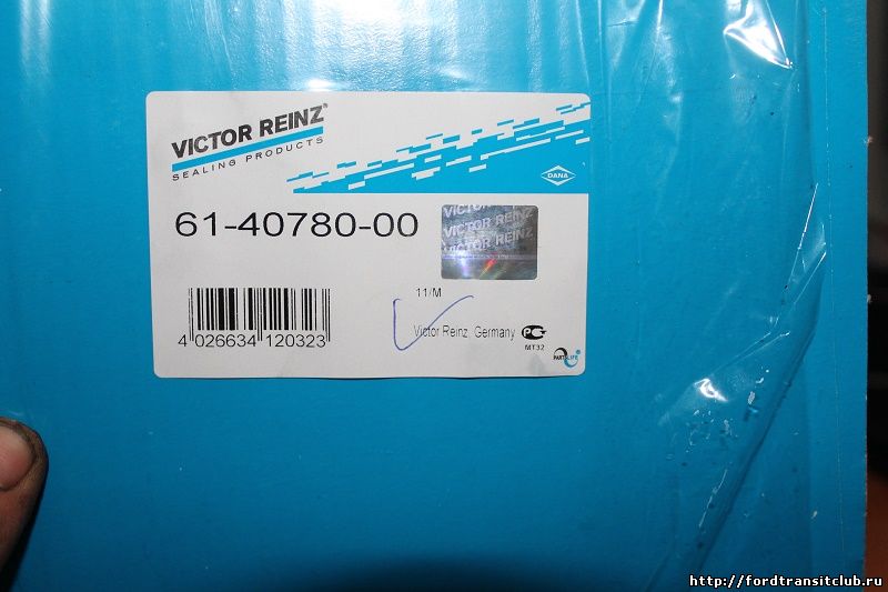

pire111Дата: Понедельник, 17.08.2015, 14:16 | Сообщение # 339
Цитата T-3 ()
кстати в прошлый раз был по моему Glase
я вот такую ставил, дороже чем оригинал, через год прогорел 4 котёл, 1 был на подходе.
Добавлено (17.08.2015, 14:16)
Цитата T-3 ()
вот думаю собрать, залить в качестве промывки лукойл минералки (эмульсию промыть) а потом уже нормального масла?
а причём тут масло? у тебя вода и в котле и в масле?
Прикрепления: 0928253.jpg (133.1 Kb)

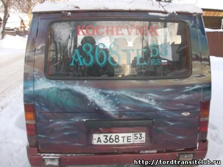

Малыш53Дата: Вторник, 18.08.2015, 23:15 | Сообщение # 350
Сообщений: 599
Цитата v_a ()
наконец то у меня задняя дверь без масляных точек
у меня на задней двери было море,на нем точек не видно biggrin
Прикрепления: 9375713.jpg (33.6 Kb)
