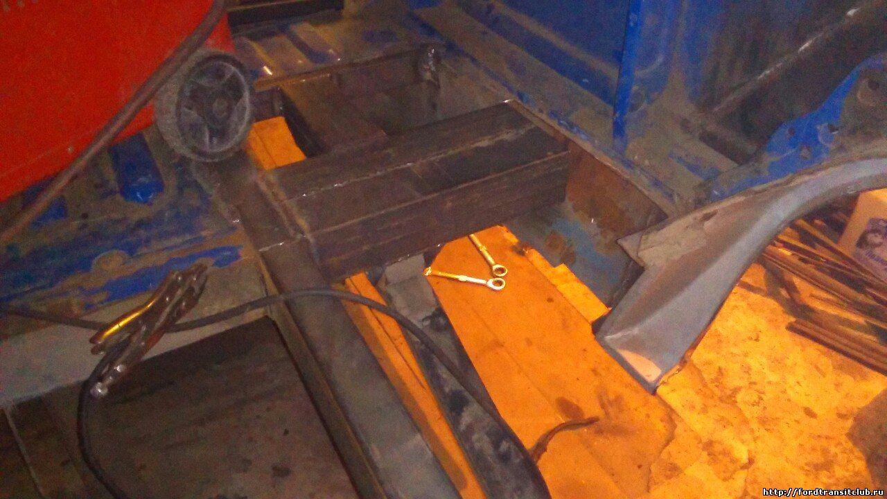

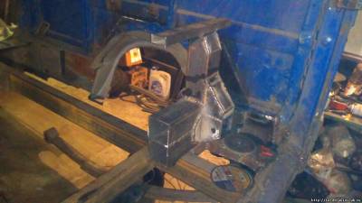

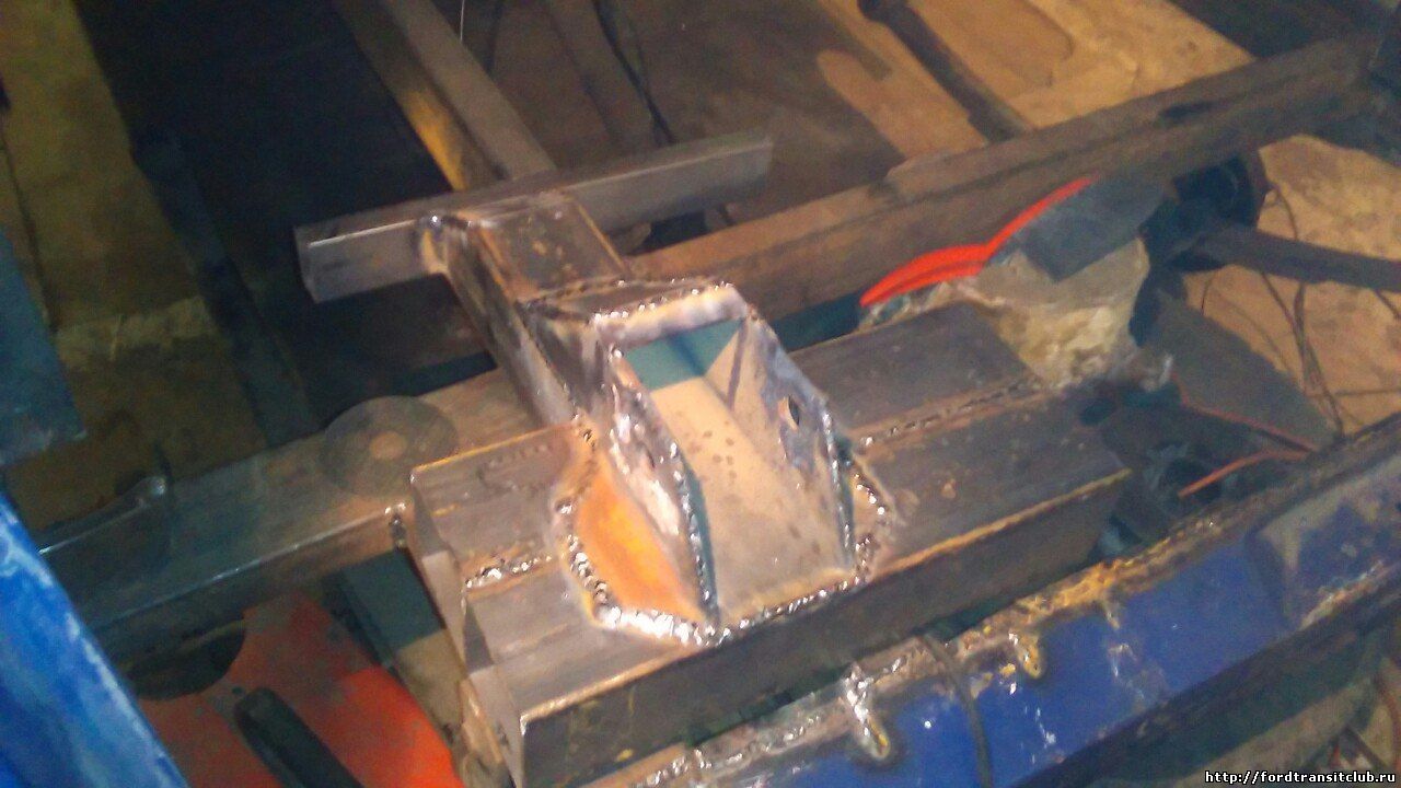

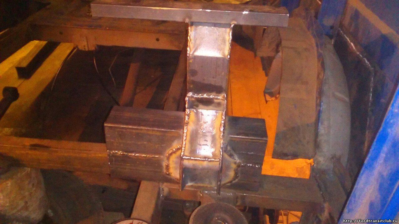

K2Дата: Воскресенье, 13.03.2016, 00:34 | Сообщение # 363
Вот так у нас на сегодня... Варить еще немеряно, но глаза боятся - руки делают.
На фото груда металла - это будущие передние крепления рессор.
Прикрепления: 9611008.jpg (132.4 Kb) · 7199009.jpg (136.9 Kb) · 4755887.jpg (138.4 Kb) · 0456821.jpg (105.4 Kb)

san_sanДата: Воскресенье, 13.03.2016, 11:46 | Сообщение # 364
Сообщений: 698
профиль 60х100?
TEREHДата: Воскресенье, 13.03.2016, 14:07 | Сообщение # 365
Сообщений: 277
смело! я по одной стороне делаю. вторая как образец. успехов в не легком труде hello
K2Дата: Воскресенье, 13.03.2016, 14:39 | Сообщение # 366
Цитата san_san ()
профиль 60х100?
50*10
если бы это впервые... но черт снова дернул... crazy

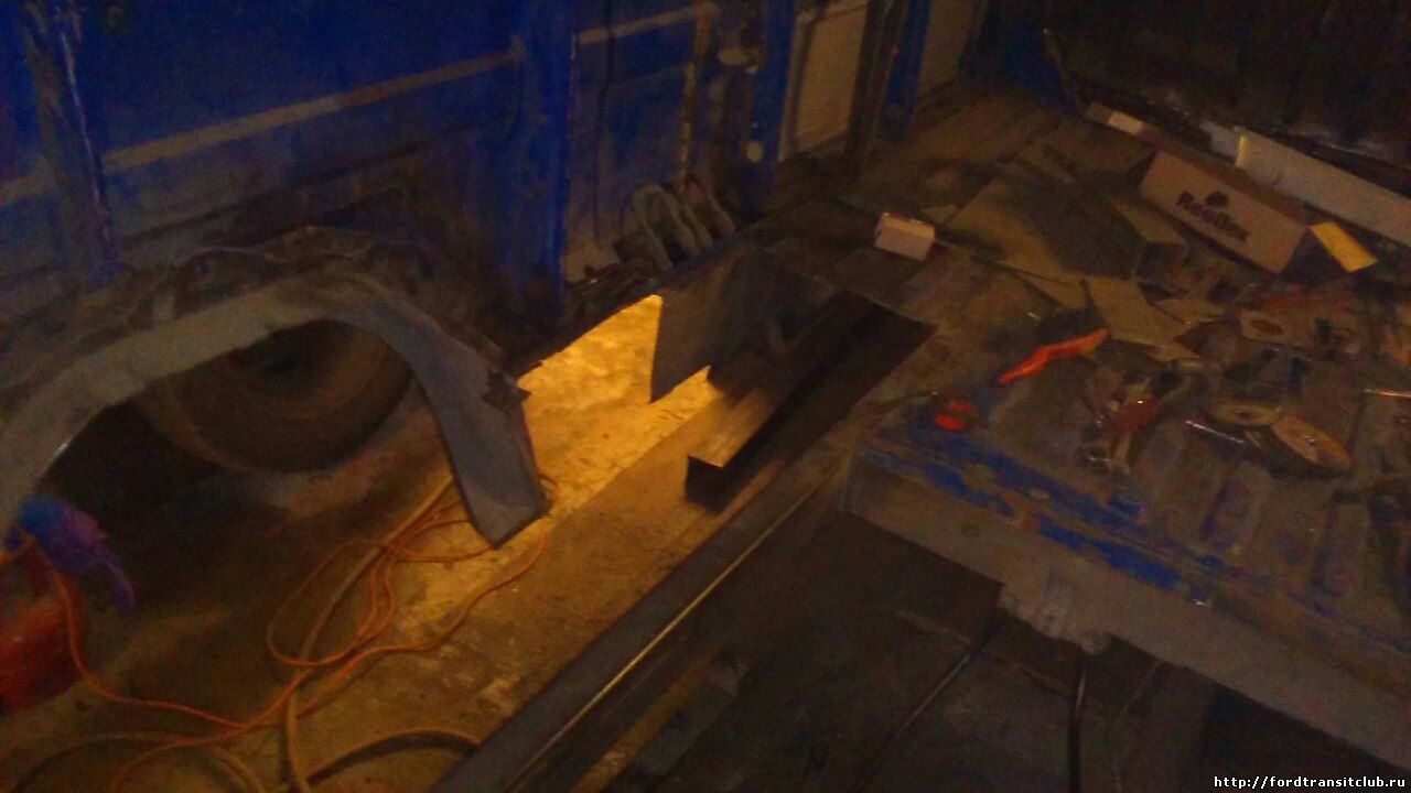

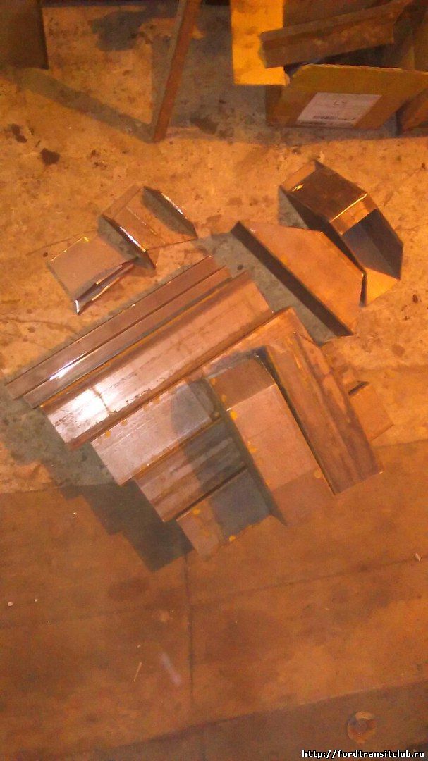

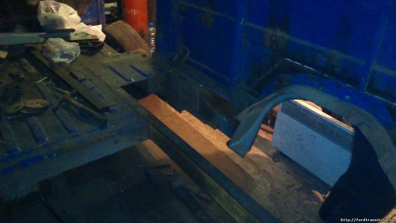

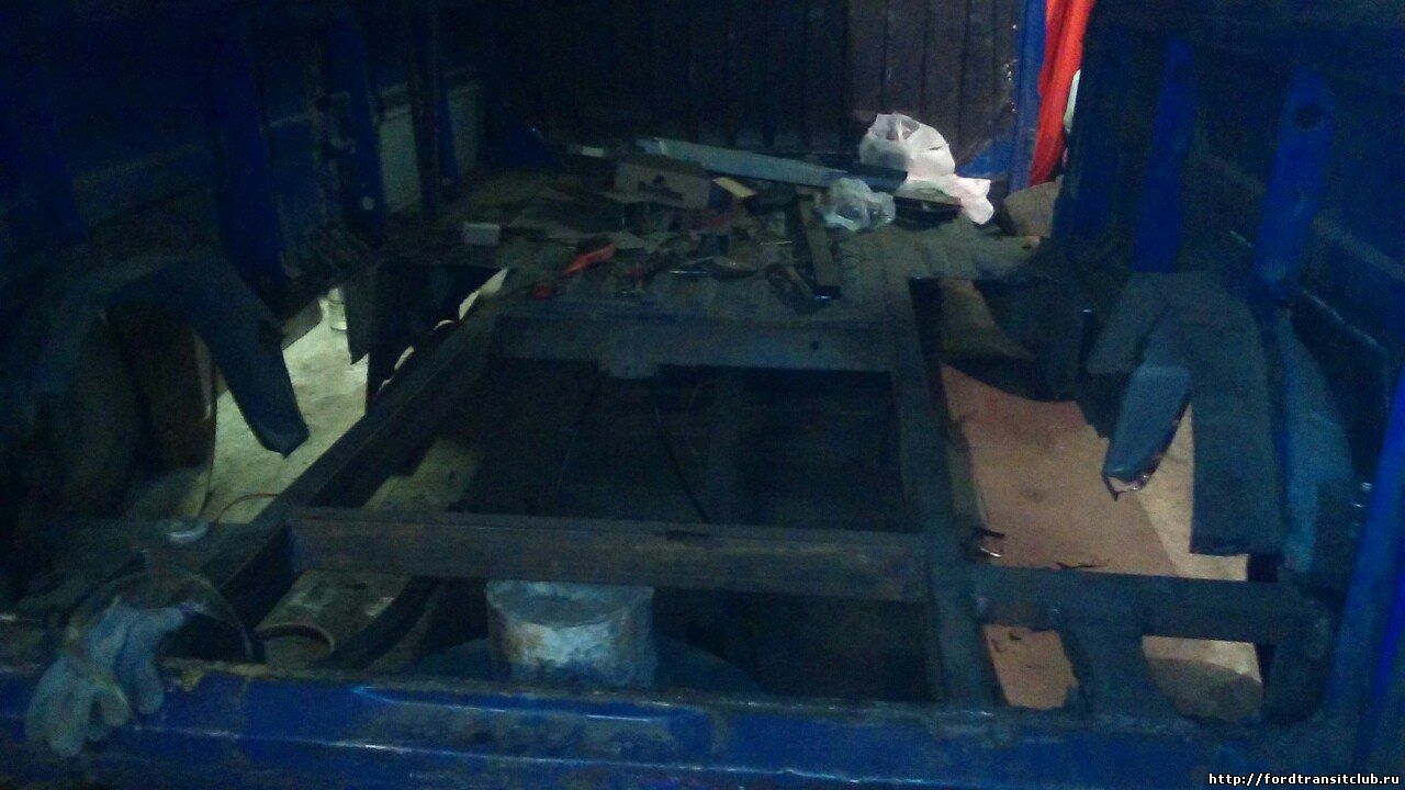

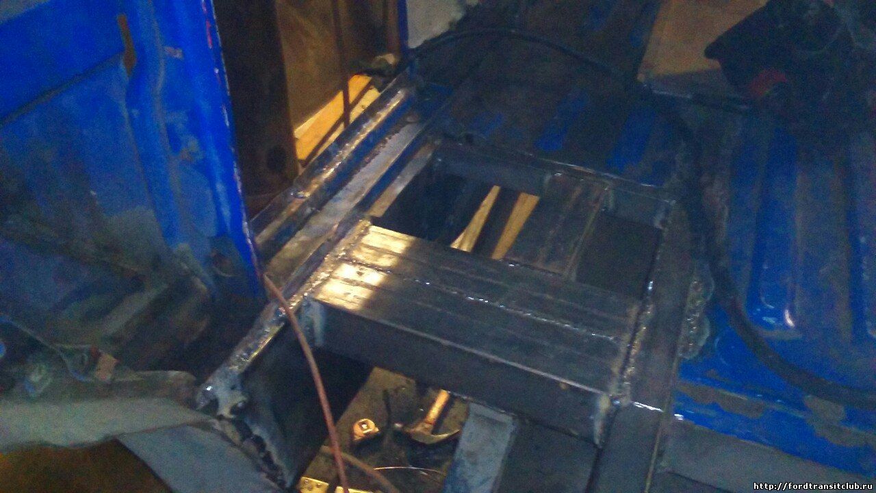

День сегодняшний.
Крепления рессор на месте, все встало идеально. Теперь переделываю после рукожопов - некогда эта машина была всажена в зад, вварили здоровенный кусок, не удосужившись не отрихтовать детали, ни срезать лишнее... Просто поверх битого мятого положили кусок кузова... И всё!!! cranky

ДимарикДата: Понедельник, 14.03.2016, 00:01 | Сообщение # 370
Сообщений: 4720
Где-то стишок слышал:
-Эй, вы, европейцы с японцами!
-К вам обращаю я свой призыв....
-Поосторожней с машинами!
- Нам ещё ездить и ездить на них....
От себя можно добавить: а когда они сгниют и начнут разваливаться, мы их переварим и дальше будем ездить! smile
K2Дата: Понедельник, 14.03.2016, 00:02 | Сообщение # 371
Да-да, ровно так же сегодня с братом обсуждали, что оживляем трупик... По колчиеству швов, он как Франкенштейн crazy

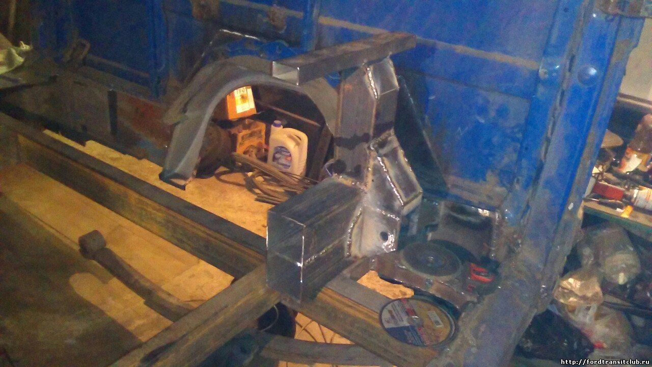

TEREHДата: Понедельник, 14.03.2016, 00:53 | Сообщение # 374
Сообщений: 277
K2, а переднее крепление 80х80?
K2Дата: Понедельник, 14.03.2016, 01:00 | Сообщение # 375
Да, именно так, 3 метра ушло на 2 крепления после всех раскроев. Толщина уха как по заводу - 6мм.

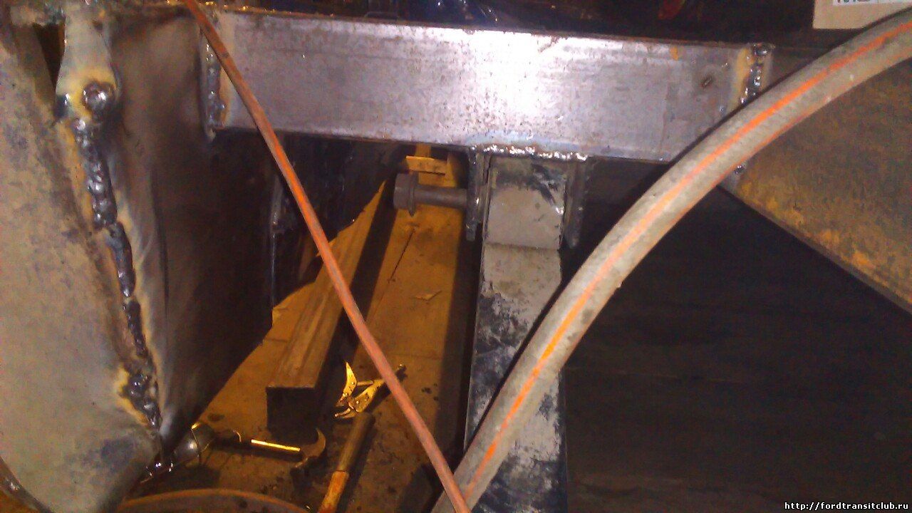

Добавлено (14.03.2016, 01:00)
Задние крепления от Уазика. Схема уже проверенная
