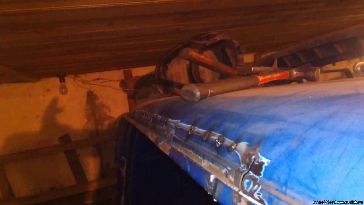

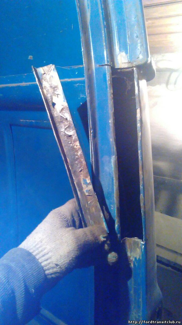

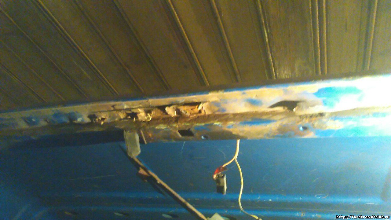

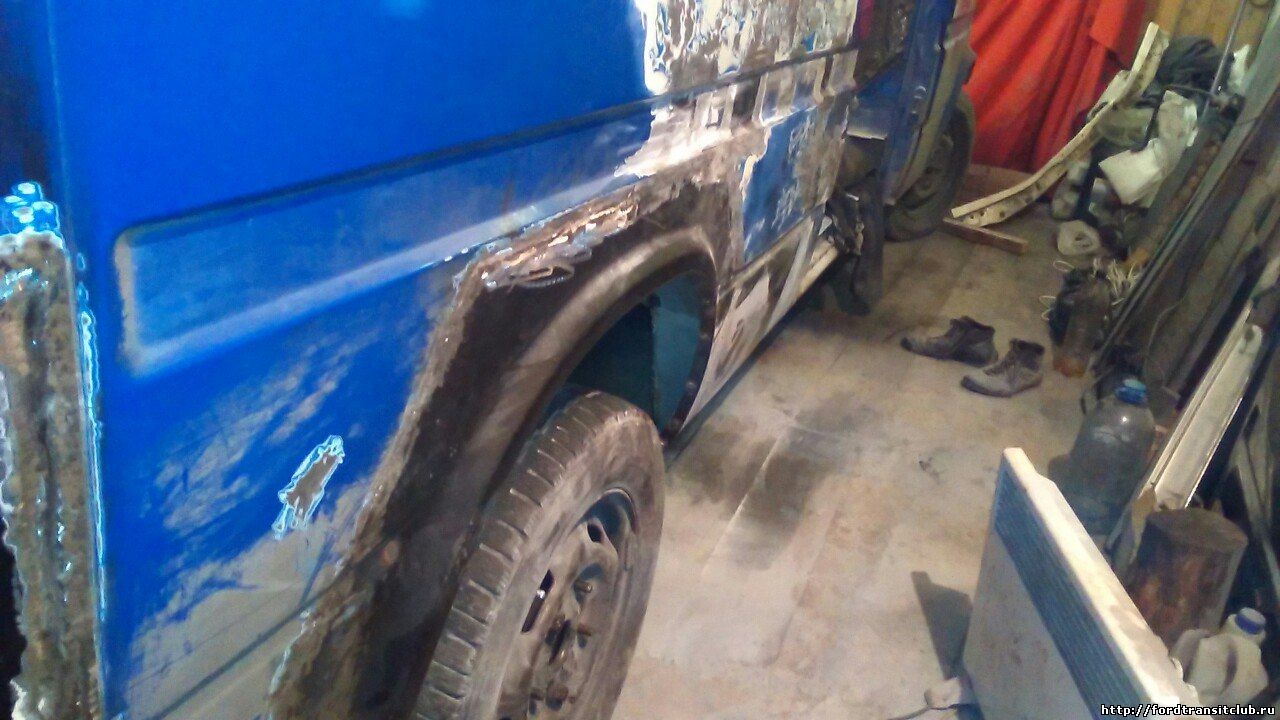

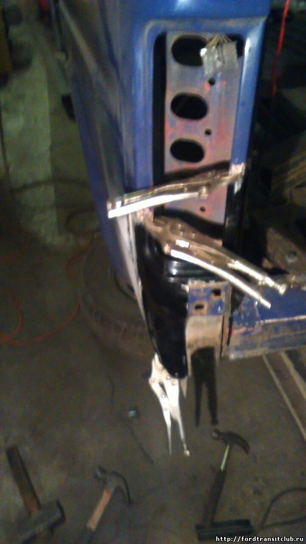

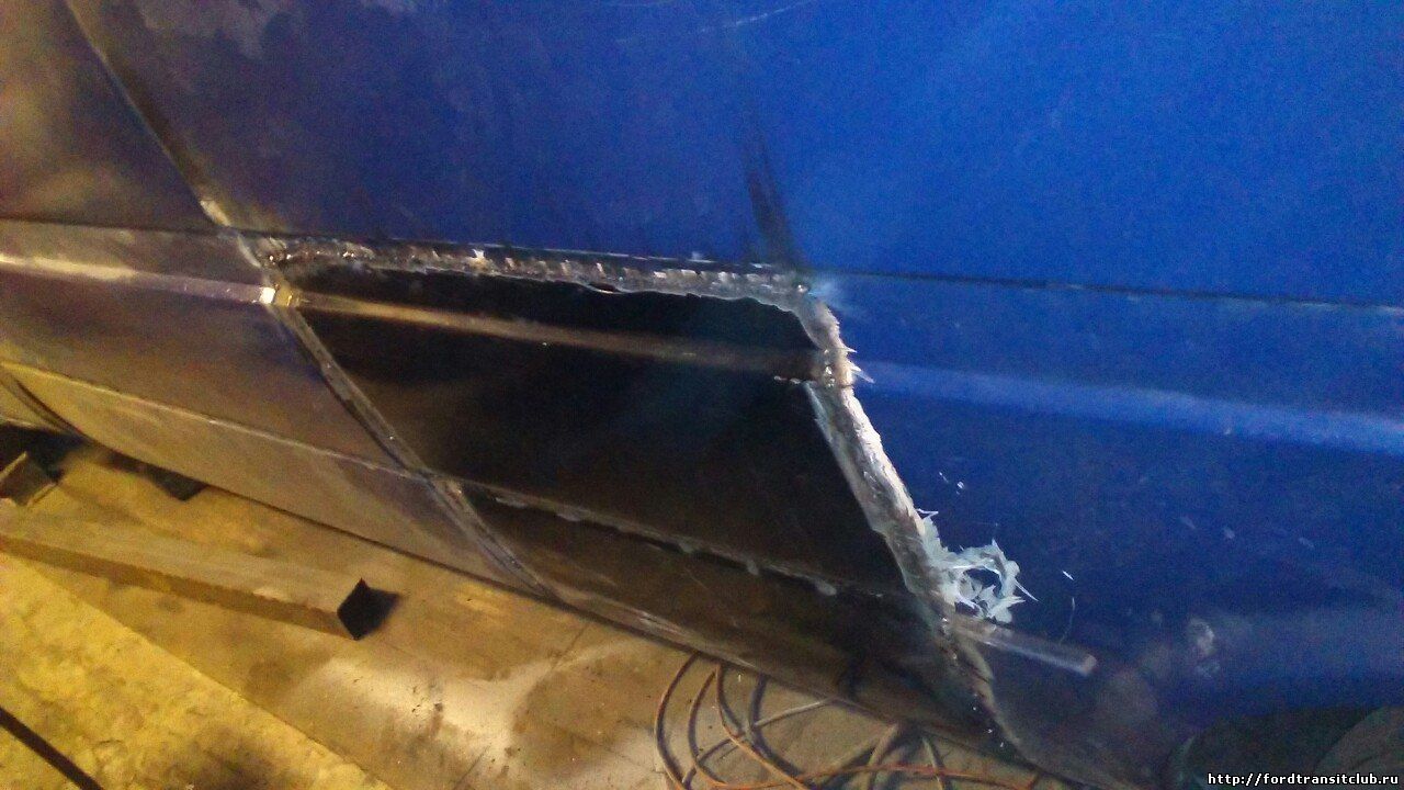

Вот такие пляски на каждую сторону... И снова исправляю косяки всаженного ремонта, что значительно увеличивает время в работе на элемент...
Ну а это отголосок мск... Ничего, его мы тоже победили.
Продолжение следует cool

sergkry1@Дата: Суббота, 19.03.2016, 08:32 | Сообщение # 379
Эх,дороги...
На мой дилетантский взгляд ставить в перемычку между жестянкой борта и рамой толстостенную трубу-утяжелять конструкцию.
Завод ставит гнутый трехгранный профиль и его прочности и жесткости достаточно.
Я при ремонте восстанавливаю этот профиль.

pire111Дата: Суббота, 19.03.2016, 11:30 | Сообщение # 380
для начало на много легче работать с профилем, потомже хочется забыть о этой раме. да и грузоподъёмность завод говорит что 1т0ну надо грузить.

K2Дата: Суббота, 19.03.2016, 15:08 | Сообщение # 381
Точь так и считаю, не под 1 тонну машинка вовсе... Скажем в будущем при том же раскладе делал бы абсолютно так же, даже пожалуй пару нюансов еще бы учел.

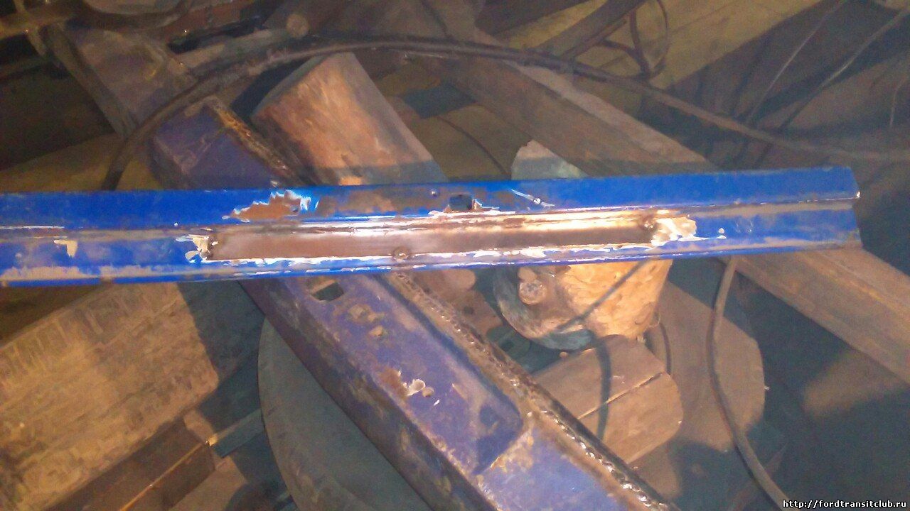

K2Дата: Воскресенье, 20.03.2016, 03:39 | Сообщение # 382

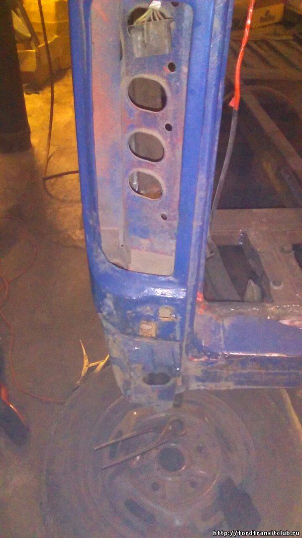

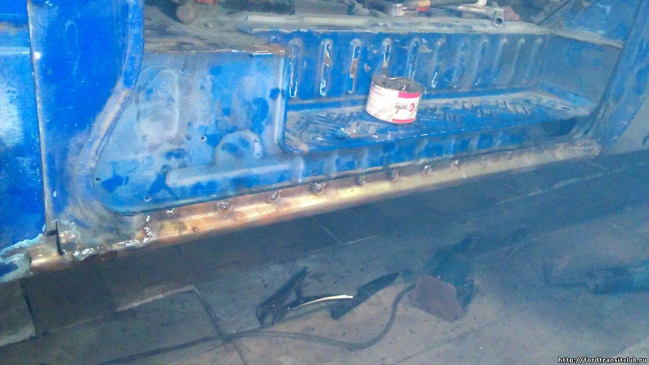

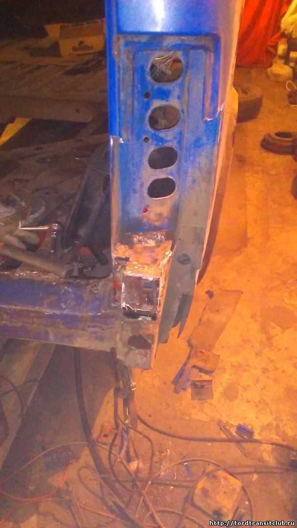

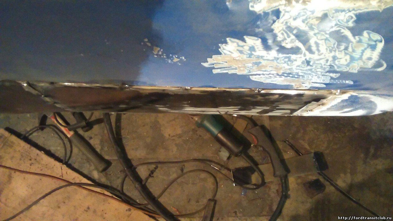

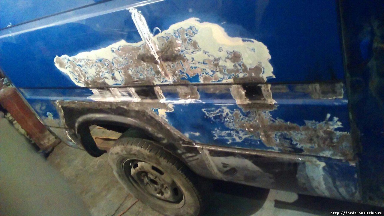

Подогнать этот кусок примерно 20 минут, завтра обварить и зачистить, еще примерно на час
А вот с этим куском дерьма пришлось повозиться... И все бы ничего, но сам добавил себе мороки, срезал с короткого низкого, с полной уверенностью что все идентично, срезал с синего и тут меня ждал привет... Вообщем есть разница... Один плюс, срезанную деталь чуть проще реанимировать...

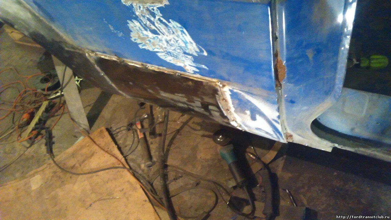

K2Дата: Суббота, 26.03.2016, 04:45 | Сообщение # 383

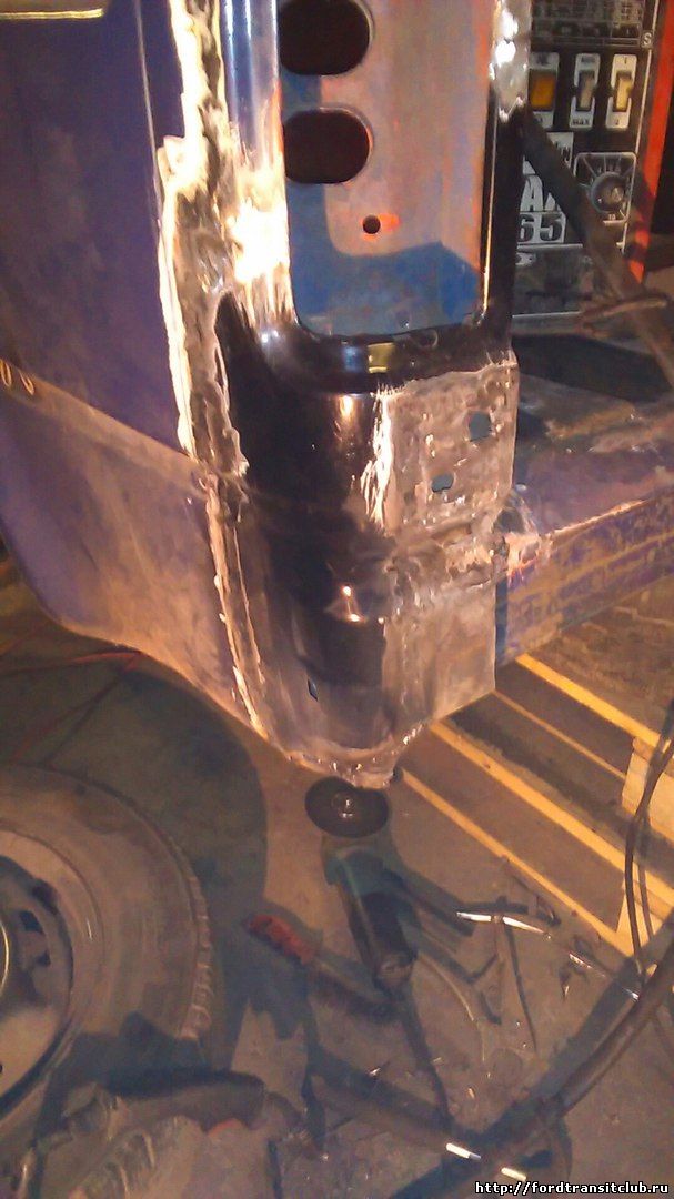

Двигаемся, пусть и не так скоро, как хотелось бы.

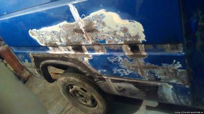

Поясняю, данное безобразие на боках связано с некачественными ремонтами, ну и гниль конечно же внесла свою шикарнейшую лепту...
Хочется заметить еще один момент, автомобиль еще конечно не "снаряжен", но как ни крути, а 2-3 см его приподнял. Теперь, когда машина уже на колесах, можно выставить крепления амортизаторов, с учетом изменившейся высоты.
