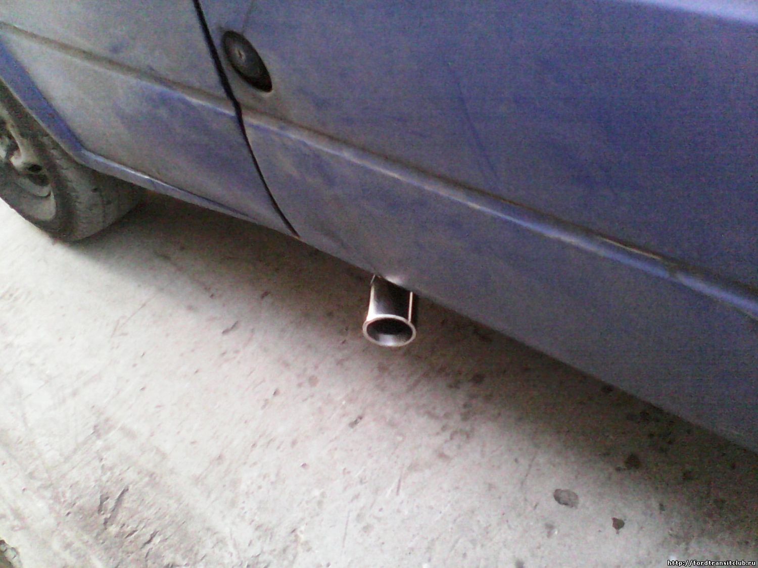

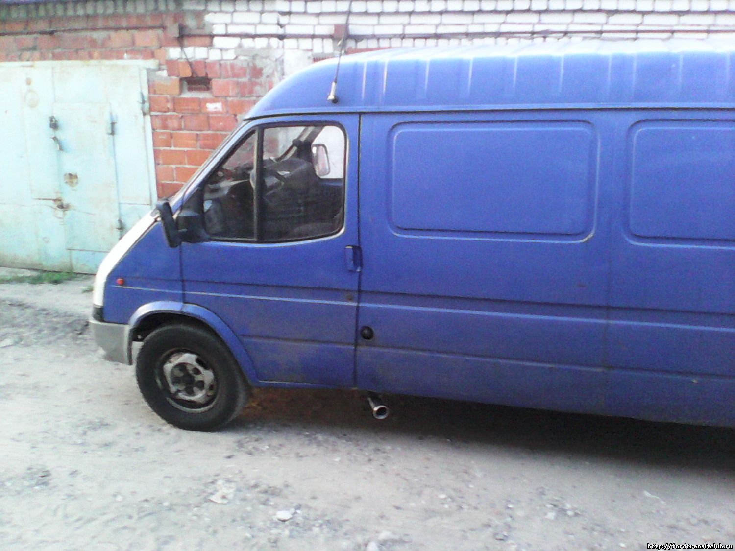

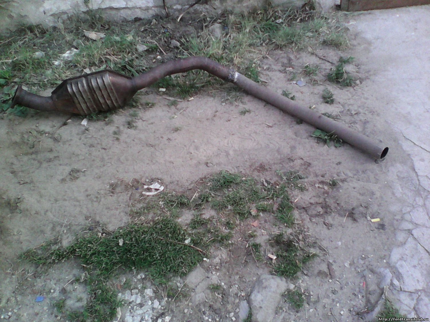

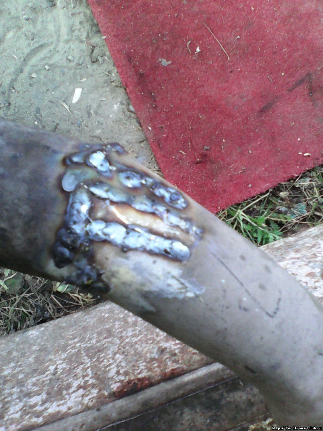

Вообщем тема такая, пока ехали из Минска, открутилась гайка от коллектора к турбине, как следствие пропажа тяги(а ее и так не шипко много) и неприятный звук пердящего коллектора… Разобрал, ибо чтобы эту гаечку завинтить, нужно снять турбину и все вокруг…
Хер бы и с ним, но не прошло и месяца, как одна из шпилек попросту отвалилась… и опять та же процедура снятия турбины и всея рядом с ней болтающегося… Ессно мыль такова — есть нагрузка на узел, а турбина плюс добрая часть глушителя сидит на 3 шпильках М8, это как раз и есть то злосчастное соединение коллектора и турбины… Короче поступил радикально удалив все нах, остался только кат., а так теперь почти как прямоток. Звук получился вполне не напрягающий ухо и не развивающий головную боль, скорее порыкивающий ))) опять же насколько это возможно. ну и не обошлось без фетиша в виде насадки на трубу)))
Мир всем!))
