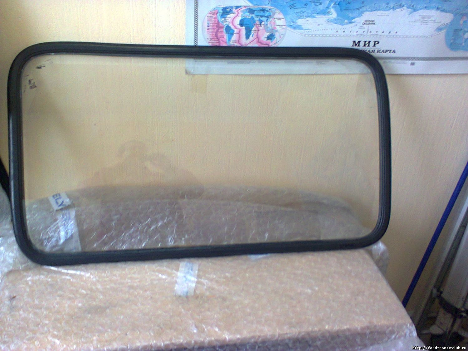

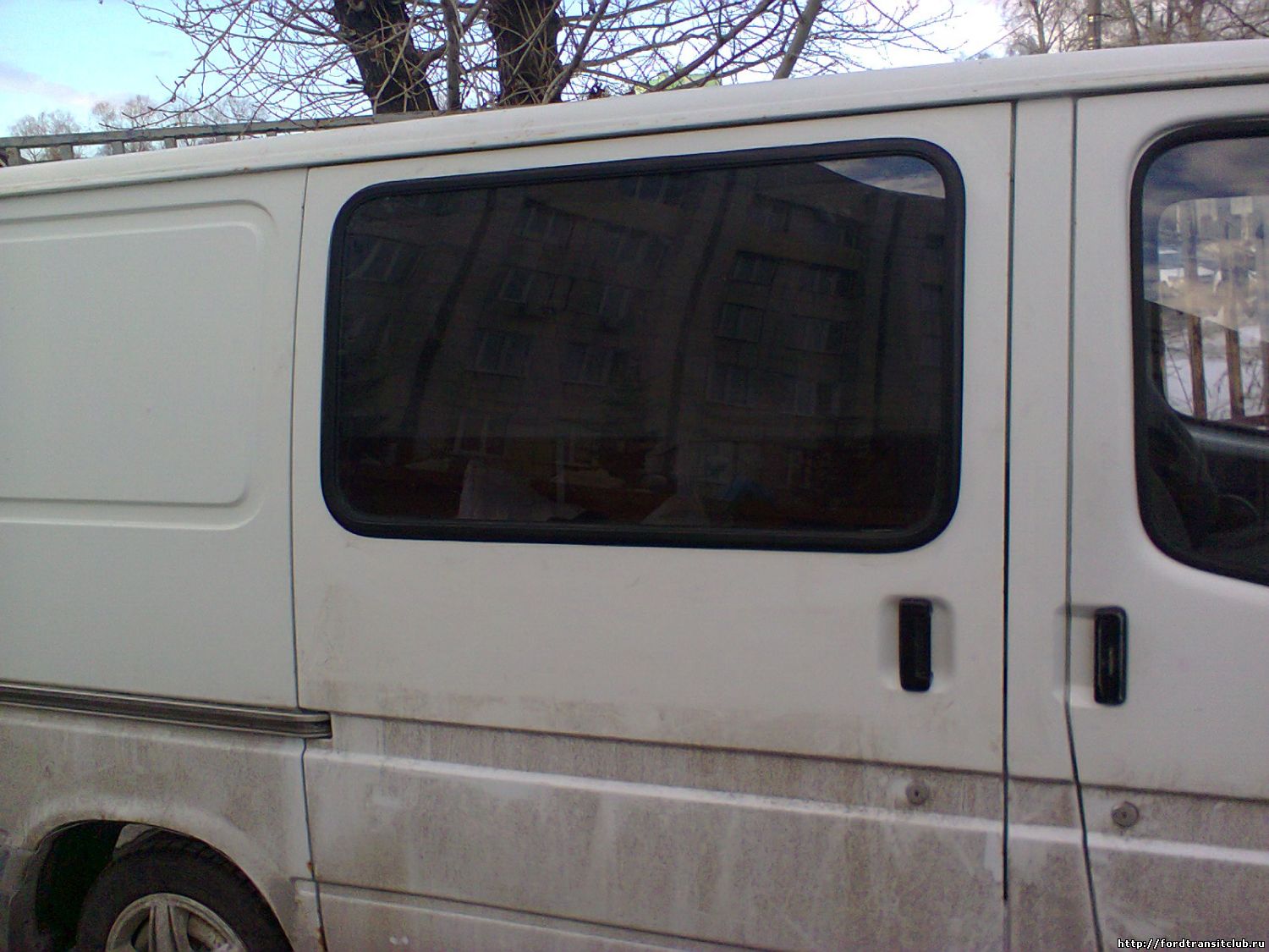

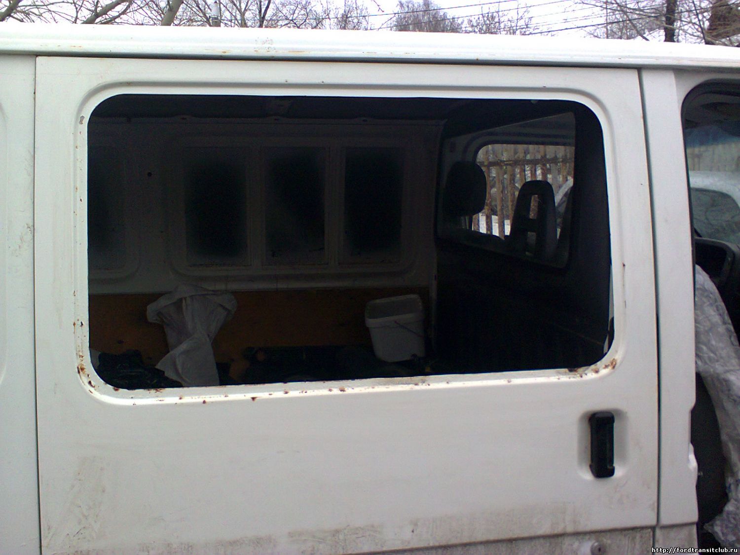

| ПРИВЕТА ДРУГИ!!! Вот и снова я! теперь с хорошей новостью, наконец то потеплело, вчерась солнышко нагрело аж до +11, решил ускорить процесс, снял резинку с проёма, очистил от остатков стекла, хорошенько промыл протёр. распечатал стекло, и тоже по периметру хорошенько протёр влажной тряпочкой до блеска. Посмотрел я на старую тонировку и чёт не понравилась она мне, местами вспученная а по краям вообще отклеилась, короче ободрал я её полностью. всё было прекрасно, но вот только шнурика подходящего не смог найти, чтоб стекло поставить. Сегодня ко мне приехал знакомый на работу, увидел, что стекло лежит на столе, типа чё не ставишь, а я типа шнурка нету и помощника, он - нет базара, со стены обрывает телефонный провод витая пара в оболочке, вот этим и воткнём. Спустились к машинке , ободрали плёнку на двери, которая закрывала проём, смазали маслом по периметру металлический кант, воткнули резину со стеклом на нижнюю кромку, товарищ изнутри потихоньку равномерно то с одной стороны, то с другой, вытягивал этот проводок, а я с наружи потихоньку прижимал стекло к двери. На всю установку ушло порядка 5 минут. ни и небольшой фотоотчёт: стекло перед установкой
 дверь перед установкой
 дверь после установки

| тимыч | Дата: Четверг, 21.03.2019, 20:48 | Сообщение # 83 |
Сообщений: 3316
| nafanya59, Молодец! Всё по инструкции!

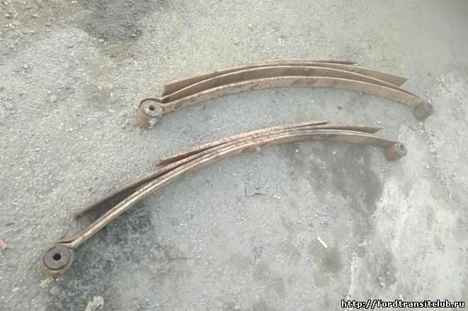

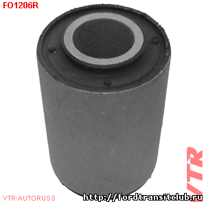

| Доброго дня, Уважаемые!! сегодня забрал с транспортной комплект рессор от lexa, появилось несколько вопросов по поводу рессор: подскажите номера саленблоков на переднее и заднее ухо по автодоку выдаёт практически одинаковые саленблоки, отличаются только внутренним диаметром
 а рессоры такие
| Димарик | Дата: Суббота, 27.04.2019, 21:40 | Сообщение # 100 |
Сообщений: 4803
| Не помню размеры, но что они НЕОДИНАКОВЫЕ- это точно. И по ширине задний больше, и внутренний крепёжный болт у заднего меньше по диаметру...Померь свои штангелем, так будет надёжнее...При замене я (не имея пресса) пользовался кувалдой. НО! Передний ОЧЕНЬ хреново выходит. Нужно проставки подходящие приготовить, а в щель переднего уха забить клин, чтобы (как правильно сказать) слегка раздвинуть его...Тогда пойдёт намного легче
