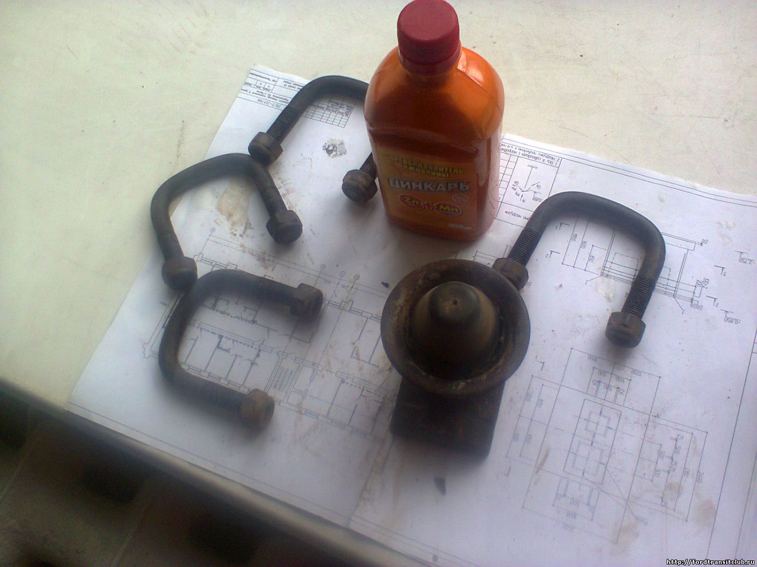

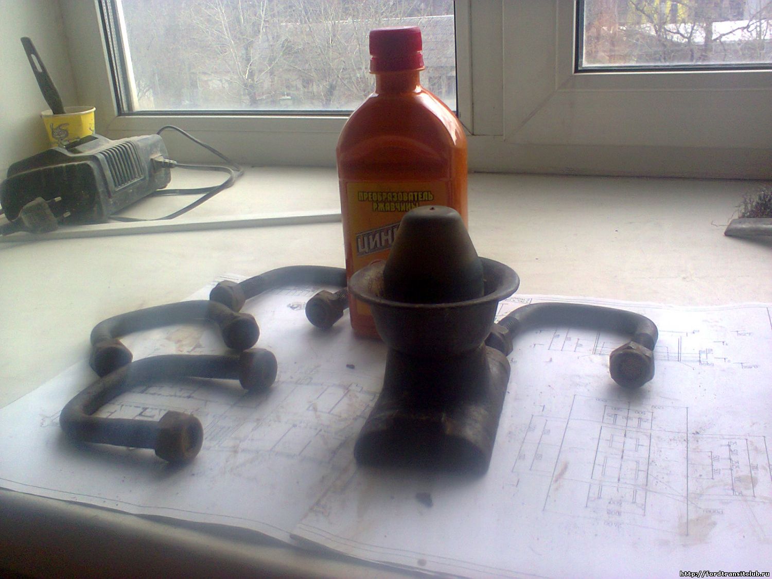

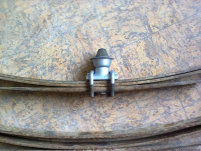

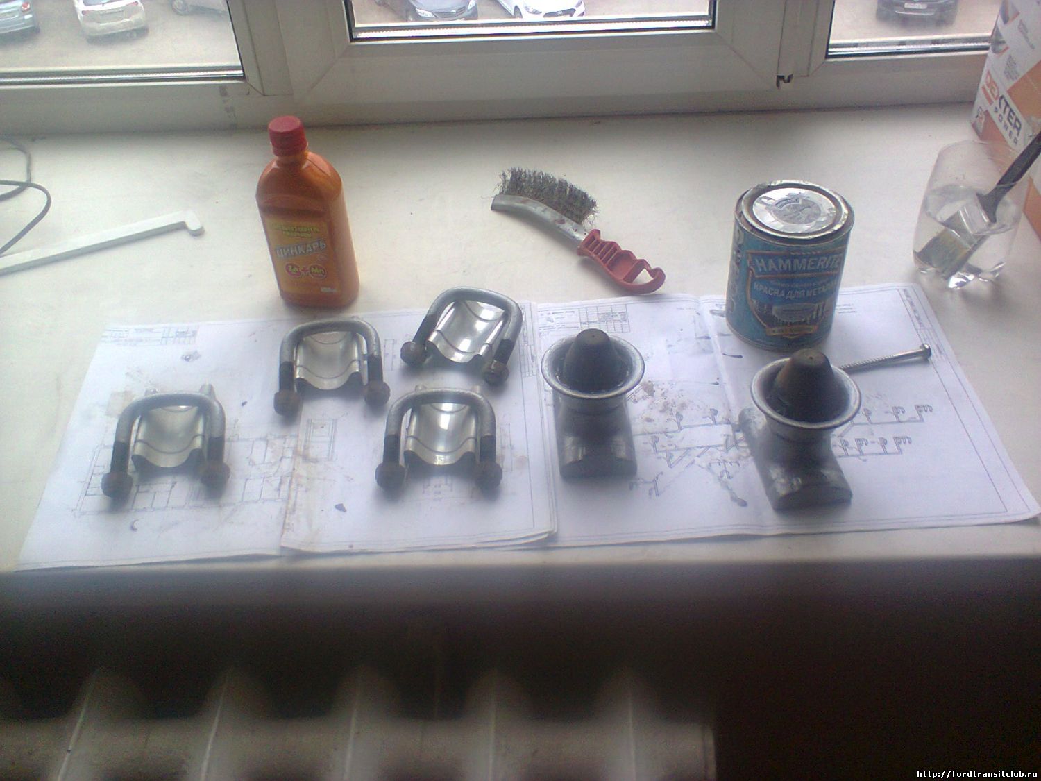

Теперь о процессе, в предверии получения рессор, произвёл подготовительные работы, с донора давненько были сняты стремянки и отбойники, эти элементы были очищены от ржавчины, обработаны преобразователем ржавчины и покрашены на 2 слоя краской.
однако, когда приволок одну рессору для примерки, выяснилось, что длины стремянок с установленными отбойниками не хватает, чтоб закрепить 4 листа, и самое интересное, на 3-й лист стремянка не налазила, т.к. он чуть шире остальных и при более детальном осмотре похож на самоделку.
Принял решение убрать его и собрать рессору из 3-х листов. примерка стремянок показала, что их длины хватает обхватить 3 листа. Осталось за малым, заказать и заменить саленблоки, ну и потом воткнуть рессоры на машинку.

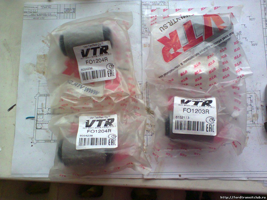

По сайлентам, на сайте VTR можно подобрать по параметрам. А после в ЕМЕХ закажи новые.
Померь старые сайлентблоки, там вроде есть пару живых.

nafanya59Дата: Вторник, 30.04.2019, 21:11 | Сообщение # 106
НУ что ж, работы по усилению задней подвески продолжаются.

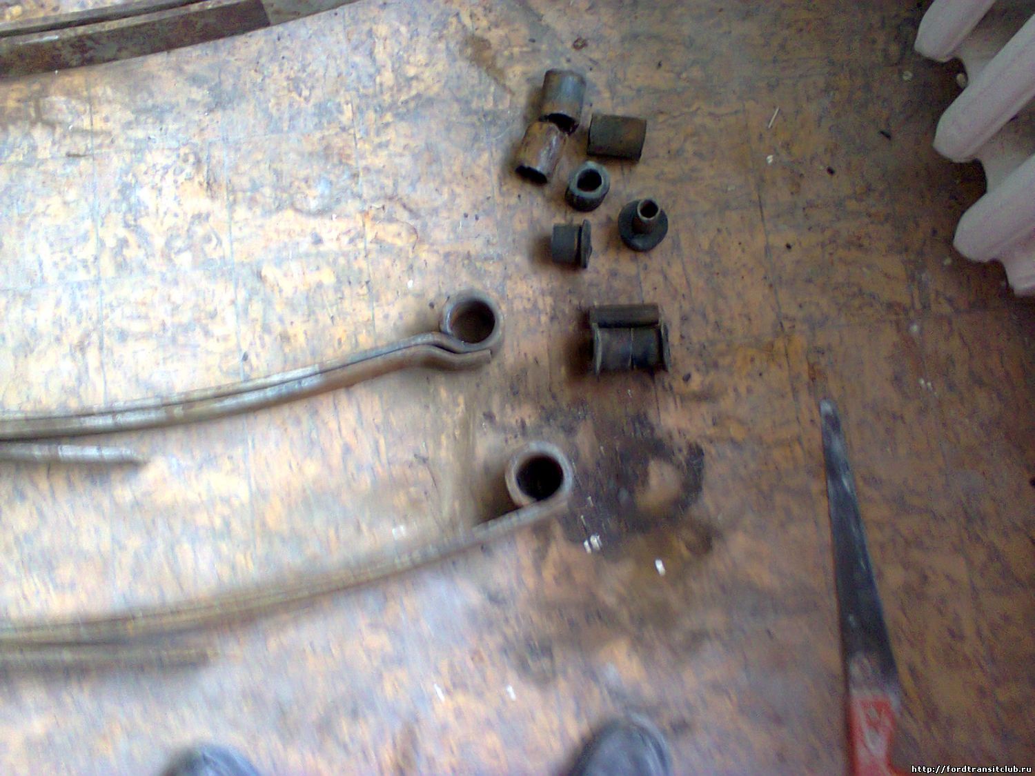

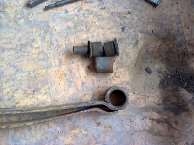

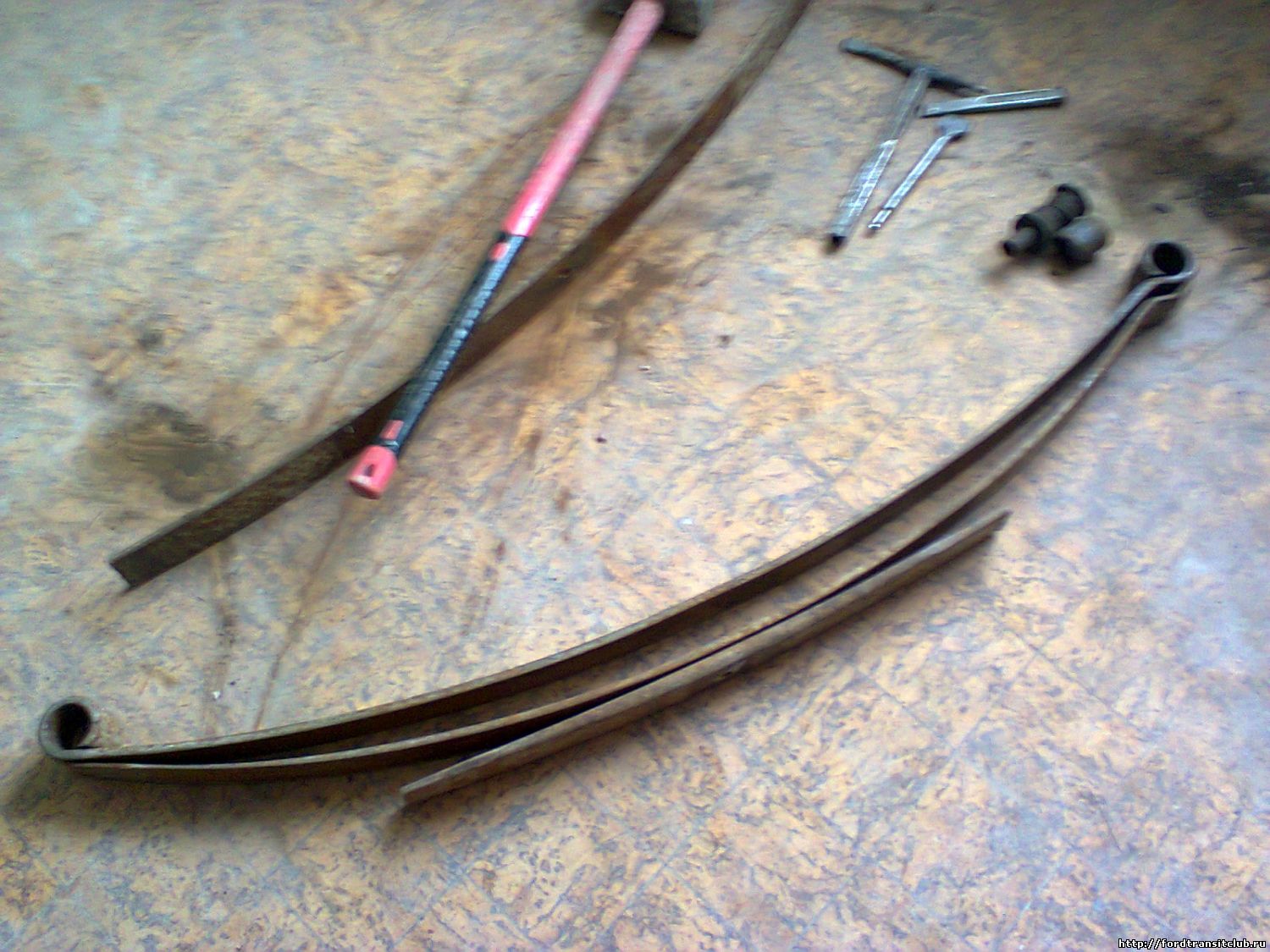

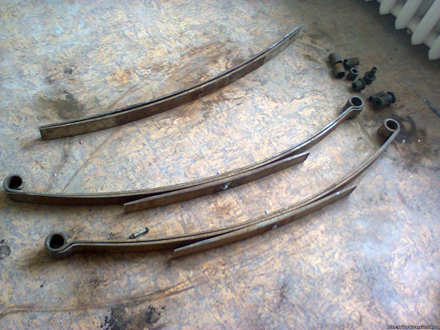

Сегодня решил выбить старые сайлентблоки, посмотреть их конструкцию, снять замеры, для того, чтобы сделать заказ на новые. насмотревшись и начитавшись в инете, как произходит замена сайлентблоков, приступил к действию.Сначала зубилом немного расклинил ухо рессоры, а потом начал другим зубилом выбивать наружную обойму старого сайлентблока, через минут 15 он стронулся с места и выскочил. с другой стороны сначала круглой монтажкой выбил внутреннюю втулку, потом с небольшим усилием выковырнул резинки, они на удивление оказались составленными из 2 шт, ну а потом по проверенной схеме 2-мя зубилами выбил наружную обойму.
потом разобрал рессоры на листы, точнее, сначала разобрал рессоры на листы, а потом уже выбивал саЙленТблоки. Убрал 3 лист, стянул болтом М10, и провёл первичную примерку элементов крепления.
и собственно небольшой фотоотчёт:
Добавлено (30.04.2019, 21:23)
Замеры следующие: диаметр наружный на обоих концах 45-46мм(мерил рулеткой)
диаметр внутренней втулки 18мм (это та, где ухо рессоры с изгибом)
длина внутренней втулки 70мм
диаметр другой внутренней втулки неизвестен, ввиду её отсутствия
Теперь вопрос к Вам, Други, какие саЙленТблоки посоветуете?

Ставь подороже...ИМХО...Не думаю, что ты когда-либо будешь их ещё раз менять. Когда-то SWAG считались хорошими....Странно, что задний из 2-х частей....Хотя я мог уже и подзабыть....Какой-то отбойник большой- хода рессоре нет, или это на фото так кажется...
katastrofДата: Среда, 01.05.2019, 15:32 | Сообщение # 108
nafanya59, из двух частей это не сайленты, а втулки, себе ставил sidem и сайленты и втулки. По размерам не подбирал, просто по каталогу заказал транзитовские на свой год и все.

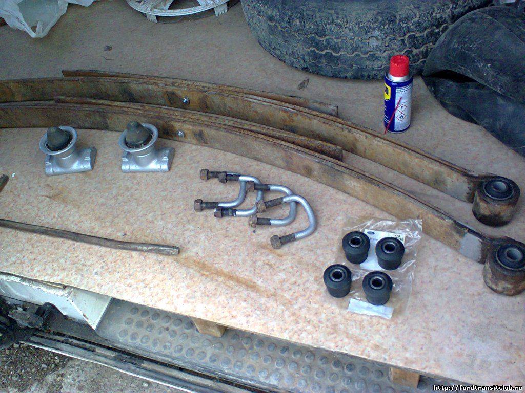

заказал в автодоке саленблоки по рекомендации lexa, полный комплект и втулки под серьги. заказ пришёл частями, в первомайские праздники саленты, после Дня Победы - втулки. чтоб не терять времени у знакомых в автосервисе запрессовал на специальном станке саленты в рессоры, времени потратил 15 минут и 200рэ по знакомству за работу.
когда пришли втулки с другими ребятами договорился, чтоб помогли перекинуть рессоры, погода была отлична почти +30 без осадков, но не сраслось, договорились на эти выхи.
Добавлено (18.05.2019, 21:23)

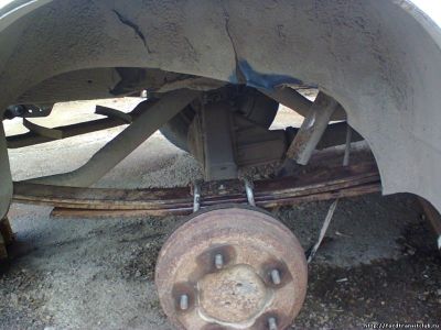

работали аж тремя домкратами, и кучей деревянных брусков, чтоб перевешивать бусика. По поводу откручивания гаек скажу кратко, ведешка и кованный вороток рулят.немецкие гайки открутил на ура. а вот дальше было интереснее, те стремянки, которые я подготовил, по диаметру оказались больше чем те которые стояли, но в крепёжную площадку зашли тютелька в тютелку, от фирменного отбойника пришлось отказаться, в виду того, что расстояние между стремянками оказалось больше, чем его длинна, пришлось оставить старую пластину. Втулки под серьги запрессовал без проблем длинным болтом подходящего диаметра и большими кузовными шайбами, после чего серьга нормально встала и хватило длинны резьбы чтоб нормально наживить гайки на ней.
Стяжной болт пришлось дорабатывать напильником до круглого вида чтоб встал на посадочное место.
по состоянию снятых рессор, скажу, салентблоки прилично похожены и разбиты, на одной рессоре от переднего салента осталась только внутренняя втулка и небольшой кусок резины. Так что можно сказать не зря я занялся этим делом.
ну и на последок о приятном, по замерам от земли до низа крыла до замены рессор было расстояние 680мм, после установки стало 750мм , задний мост щас стоит равно по высоте.

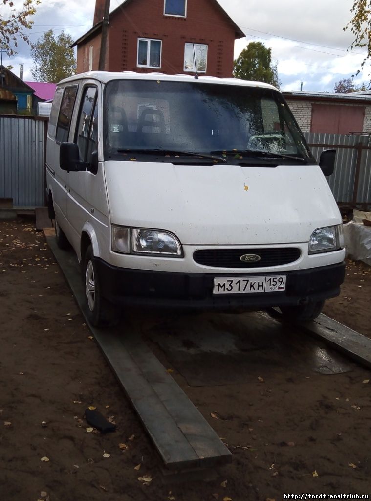

nafanya59Дата: Понедельник, 20.05.2019, 17:23 | Сообщение # 118
И снова с Вами Домовой!.
ну что можно сказать, вчерась после пробной поездки прям кайфую, подвеска задняя не гремит, на лежачих полицейских не подпрыгивает как деревянная, идёт мягонько, но это я вчерась прогон порожняком устроил до дачи и обратно.
katastrof, по поводу загрузки, не хочу своего альбиносика мучить, для меня главное чтоб паспортную грузоподъёмность выдерживал, больше тонны не собираюсь таскать.

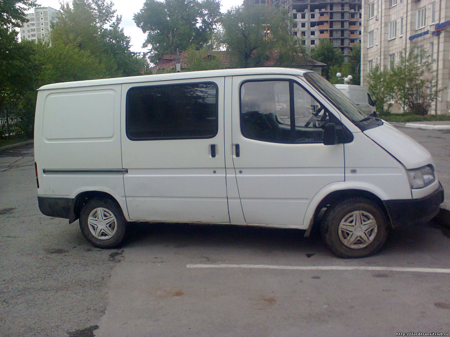

У меня был точ такой же бус правда 1989 года, тоже с окном на сдвижке. В ПТС- грузовой? Капот, фары, решётка у тебя от более свежего стоят или на фото кажется? Есть фотка "анфас"?
Добавлено (20.05.2019, 23:07)
Цитата katastrof ()
КПП одинаковая на транзитах больших и маленьких
Это понятно, что одинаковая. А при перегрузе тройном на неё разве не возрастает нагрузка? Не зря ведь у Серёги в Курчонке лежит пару ТНВД да Мт-75... hands
nafanya59Дата: Вторник, 21.05.2019, 04:31 | Сообщение # 120
Димарик, может он и есть, по докам 1989, грузовой, морда от модели после 94, "улыбка"

Точно, так и есть....Ну не мой, конечно....У тебя от "совсем старичка" только зеркала да узкий мост остались, и то- правое зеркало старше левого yes У меня было всё штатное- капот, решётка, фары квадратные....
