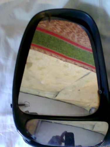

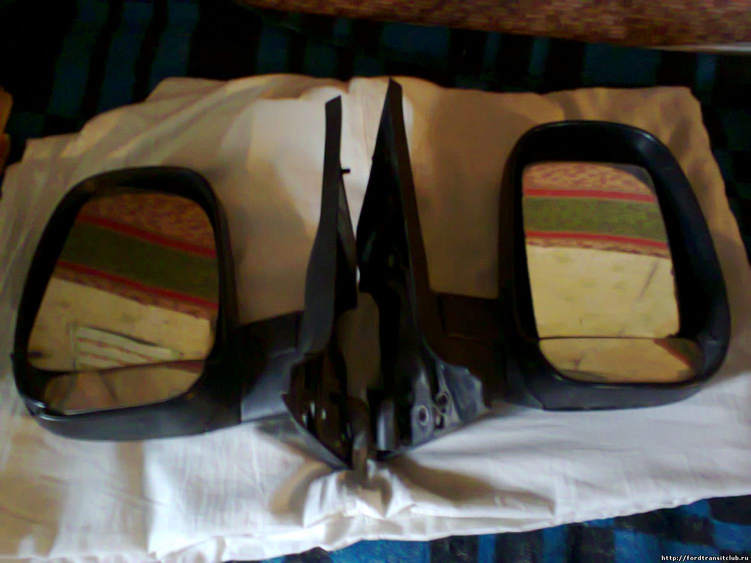

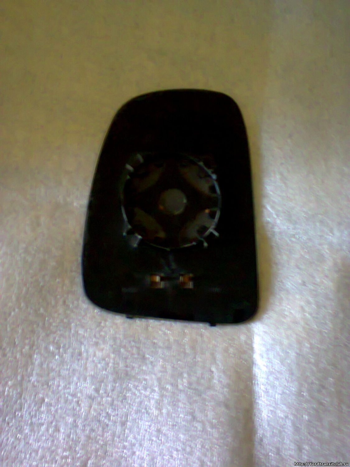

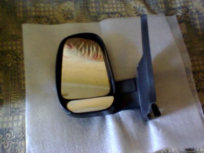

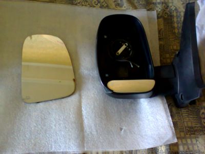

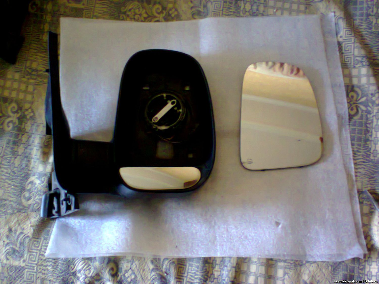

комплект зеркал
левое зеркало на саморезах
ну и махинации с зеркалами
Прикрепления: 9352470.jpg (141.6 Kb) · 2751785.jpg (143.7 Kb) · 4157596.jpg (179.1 Kb) · 4719823.jpg (159.3 Kb) · 5772609.jpg (158.0 Kb)

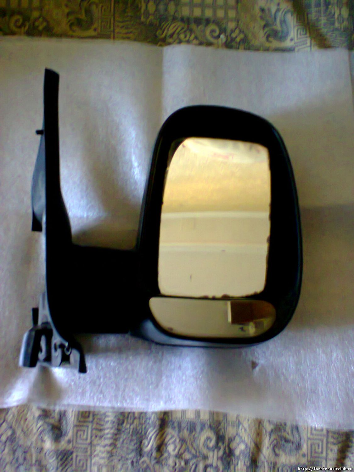

nafanya59Дата: Среда, 03.07.2019, 22:04 | Сообщение # 127

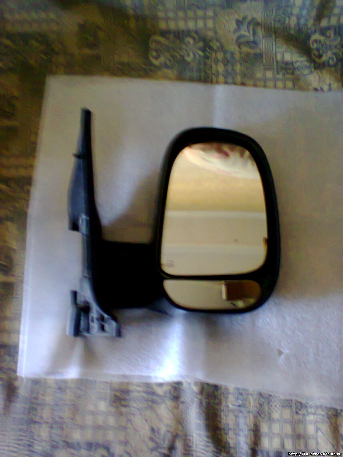

правое зеркало и махинации с ним
готовое правое зеркало
Прикрепления: 3649265.jpg (162.2 Kb) · 9588338.jpg (181.6 Kb) · 4488451.jpg (156.8 Kb)

итого все махинации обошлись бюджету в 6 тыров и плюс почта
и на балансе мы имеем одно правое в сборе с электрикой, одно левое в сборе без электрики и одно левое со сломанным корпусом и без зеркального элемента, но с электрикой
nafanya59Дата: Понедельник, 15.07.2019, 21:23 | Сообщение # 132

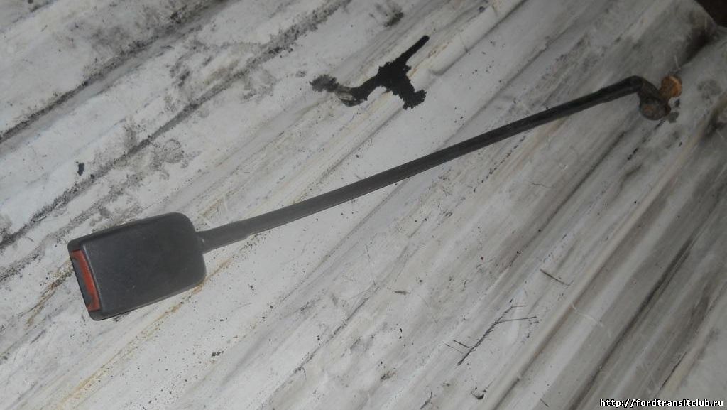

Доброго вечера всем!
ищется за разумную цену ответная часть ремня безопасности такого типа
под замок в виде стрелы

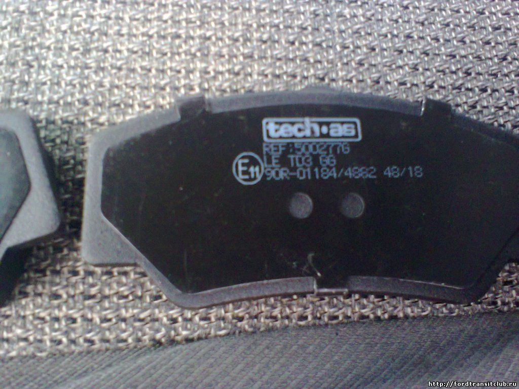

ну начну с первой, сегодня получил заказанные тормозные колодки на передок, хотя менеджер пыталась меня сбить с пути истинного, но не прокатило
а вторая - сегодня решил в честь наступающего профессионального праздника Дня строителя, решил сделать себе и Альбиносику приятный подарок, а именно набор автомобильного инструмента "Арсенал" ( по секрету случайно обнаружил в одном магазине распродажу данных наборов и решил урвать)

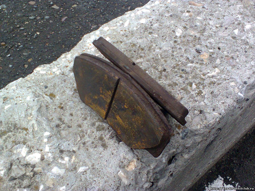

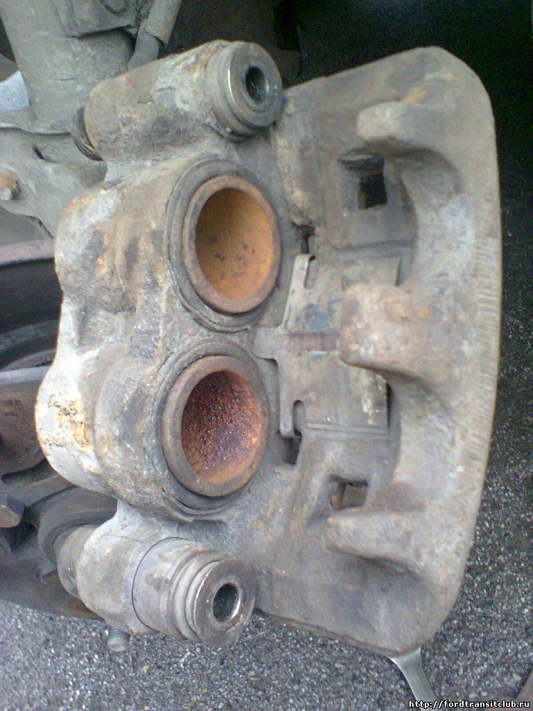

Далее решил не оттягивать действо по замене колодок, и как говорится, поменять не отходя от кассы, прямо на стоянке у стройки. левая сторона, которую снимал неделю назад, поменял буквально за 15 минут, старые колодки снял, задавил поршни, поставил новые и обратно воткнул суппорт, всё встало без проблем, ни каких подгонок напильником. а вот с правой стороной пришлось попотеть, нижний торрекс открутился без проблем, а вот верхний был ужо закатан так , что ключом не удавалась его ни как повернуть. Одни горячие головы предлагали , кто ножовку по металлу, кто болгарку, взять и отхерачить этот болт. но начавшийся в очередной раз ливень, разогнал советчиков.
Сидя в машине, пережидая дождь, взгляд упал на новый купленный набор, в котором находился один интересный ключ, называемый по умному "Клещи переставные", и возникла мысль, а что если ими попробовать?
Дождавшись, когда дождик утихнет, полез с данной приблудой к суппорту, отогнув резиновые уплотнители вокруг болта, конечно не с первой попытки, но маленько приноровившись,удалось захватить башку болта, и с небольшим усилием, болт стронулся. АЛИЛУЯ!!! Счастью не было предела.
ну дальше всё просто, снятие, замена тормозных колодок. таких хитрых болтов конечно я не нашёл, посему пришлось ставить старые, в разбитое гнездо с молотка забил шестигранник подходящего размера, и воткнул болт обратно, ну и для подстраховки подтянул хитрым ключом.
Теперь придётся искать два длинных хитрых болта торрекс, крепления суппорта..
Кстати, для информации, может мужики то и не знают, в суппорте на против каждого поршня есть небольшое окошечко, и через него очень удобно самой простой отвёрткой задавливать поршня, без всяких монтажек.
ну и по традиции небольшой фотоотчёт:
1. суппорт
2. Старые колодки
3. Новые колодки
Прикрепления: 8225001.jpg (148.7 Kb) · 1470638.jpg (218.5 Kb) · 0914331.jpg (140.6 Kb) · 1098000.jpg (162.1 Kb)
