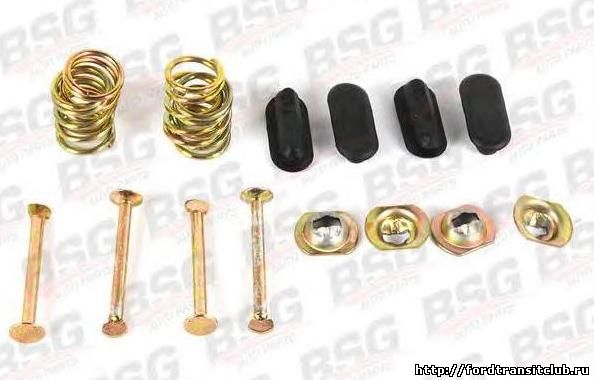

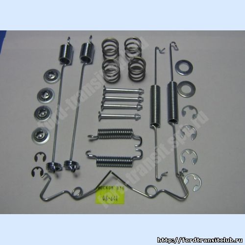

Кстати рывшись на просторах инета, наткнулся на ремкомплект тормозных колодок , вот таких:
артикул BSG 30-260-008
К чему это я? А вот, проехал сегодня по магазинам, запчасти газ, форд, авторынок посетил, практически всё закрыто, а где открыто данных запчастей тупо нет.
Пришлось вернуться до дому не солоно хлебавши. В итоге заказал в инете,срок доставки всего 3 дня, надеюсь придут вовремя до первомая.

Посмотрев на самоделки с креплениями колодок, а именно пружин, решил, чтоб не париться, заодно поменять пружины, заказал по вин, так чтобы пришли вместе с солдатиками
Ну а пока запчасти ехали, раскидали ступицу с другой стороны, картина та же, нижняя пружинка похожа на родную, а верхняя самоделка. Все механизмы также закисшие, всё вычищалось, разрабатывалось и смазывалось вд.
Долгожданная смска, запчасти приехали. Можно забирать. Съездил, довольный как слон.
Думал, щас по быстрому скидаю задний мост и проведу обкатку движка, и всех остальных систем.
НО
Примерив новые пружинки, выяснилось, что они абсолютно не подходят к моей системе, когда шок прошел, начал разбираться , почему такая гадость сотворилась. Толмут на этот вопрос ответа не дал.
Пришлось долго рыть инет, и о чудо нашёл как должны правильно выглядеть крепление пружин, а те пружины, которые купил, они идут немного для другого заднего моста.

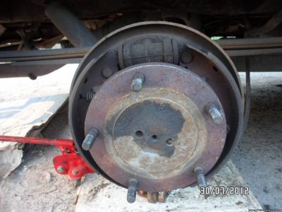

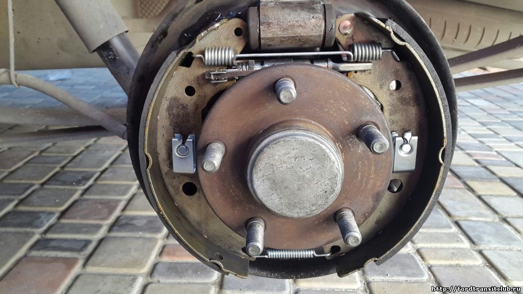

Немного фоток для Димарик, стырины с инета, но фото моего моста:
Барабан задних тормозов
Полуось со ступицей
вот как тут добраться до колодок не снимая ступицу? учитывая то, что там всё настолько заржавело
А вот так должны выглядеть тормозные колодки в сборе с пружинами (стырено с драйва)

nafanya59Дата: Пятница, 01.05.2020, 20:50 | Сообщение # 196

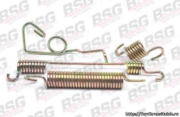

А пружинки приехали такие
как говорится найдите разницу
Прикрепления: 8004212.jpg (37.2 Kb)
ДимарикДата: Пятница, 01.05.2020, 20:54 | Сообщение # 197
Сообщений: 4803
nafanya59, Абсолютно элементарно!!! Думаю, что все, кто сейчас читает форум - со мной согласятся. Пошагово:

Ну, у меня точ такие пружины. Самая нижняя на фото- верхняя стяжная колодок, вторая снизу на фото- нижняя стяжная колодок, остальные 2 относятся к системе рычагов, ставятся непосредственно на колодку...

В итоге ситуация следующая, данные пружинки для мостов транзитов с 92-00г, а для моего нужны пружинки 85-92
Но я нарыл ремкомплект наконец и для своего фордика

Димарик, пункт №2 и №3 на таком мосту выполнить невозможно, ибо туда еле-еле можно подлесть прямой отвёрткой и если посмотреть на кончики стяжных пружинок из ремкомплекта, то становится ясно, что просто так они не снимаются из-за хитрых загибулин

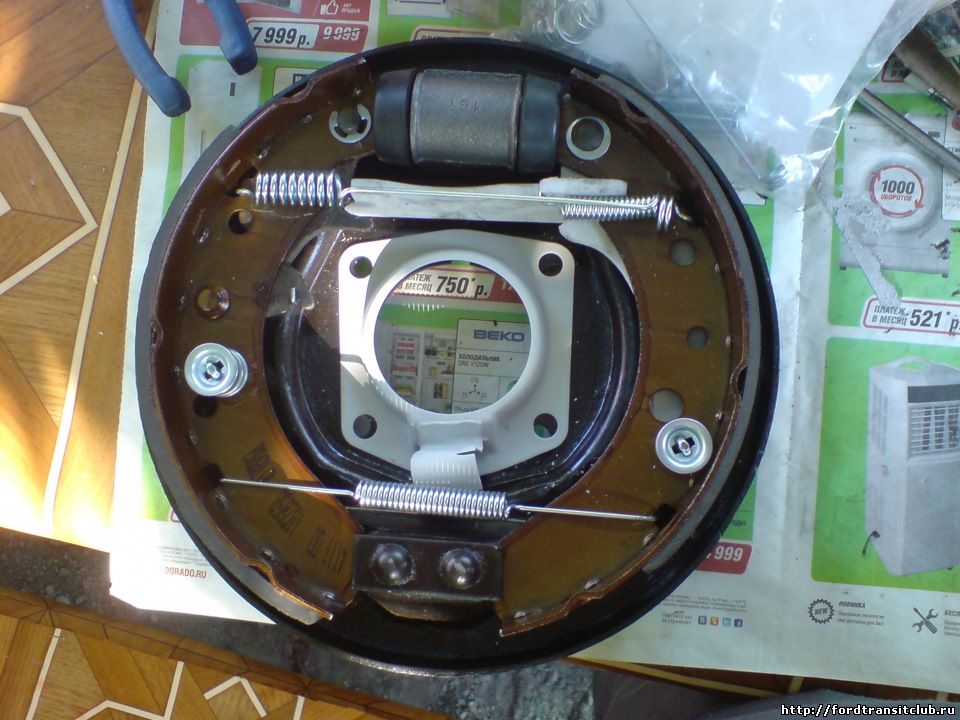

nafanya59Дата: Пятница, 01.05.2020, 21:48 | Сообщение # 199
Димарик, Если у тебя подходит ремкомплект в сообщении 197, то у тя мост должен быть такого типа
Прикрепления: 8430808.jpg (103.4 Kb)

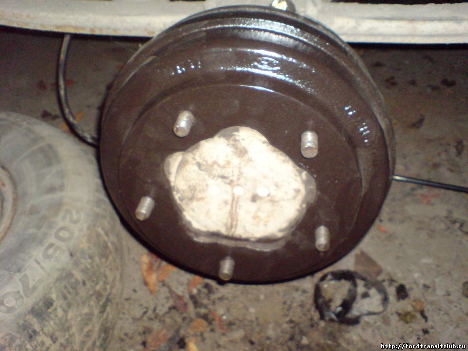

nafanya59Дата: Пятница, 01.05.2020, 22:02 | Сообщение # 200
Или такого типа
Прикрепления: 7609129.jpg (105.9 Kb)
