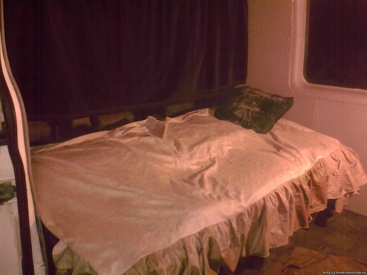

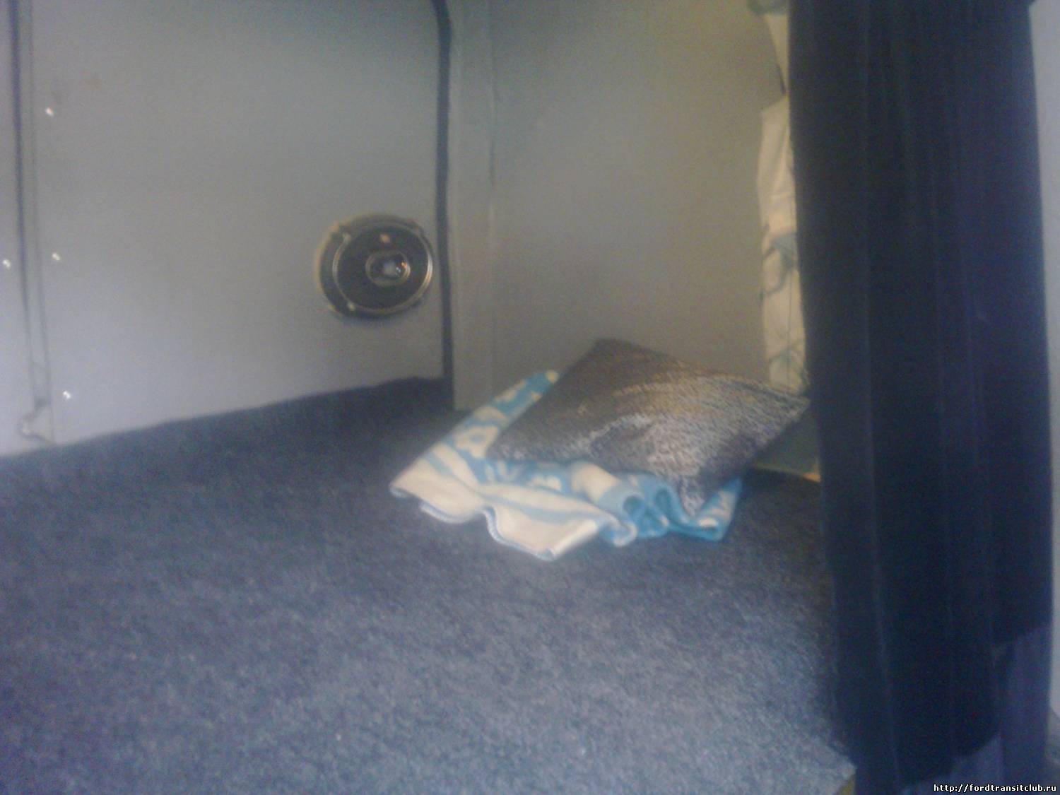

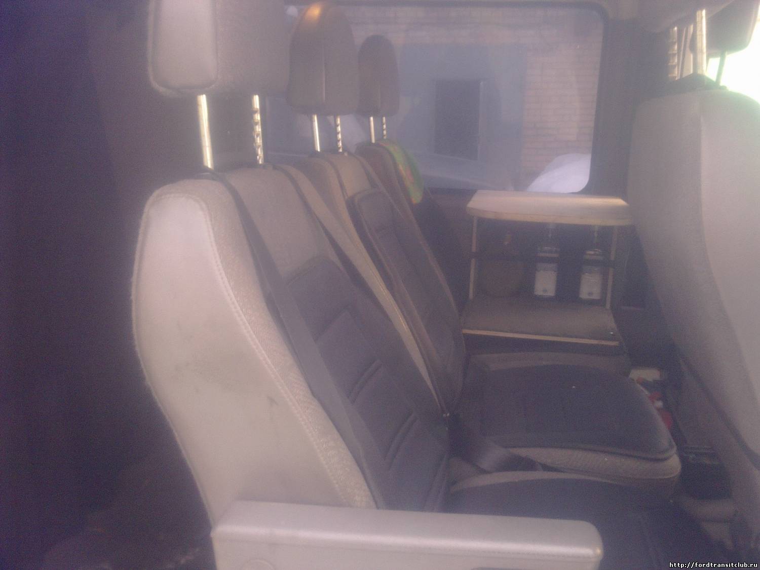

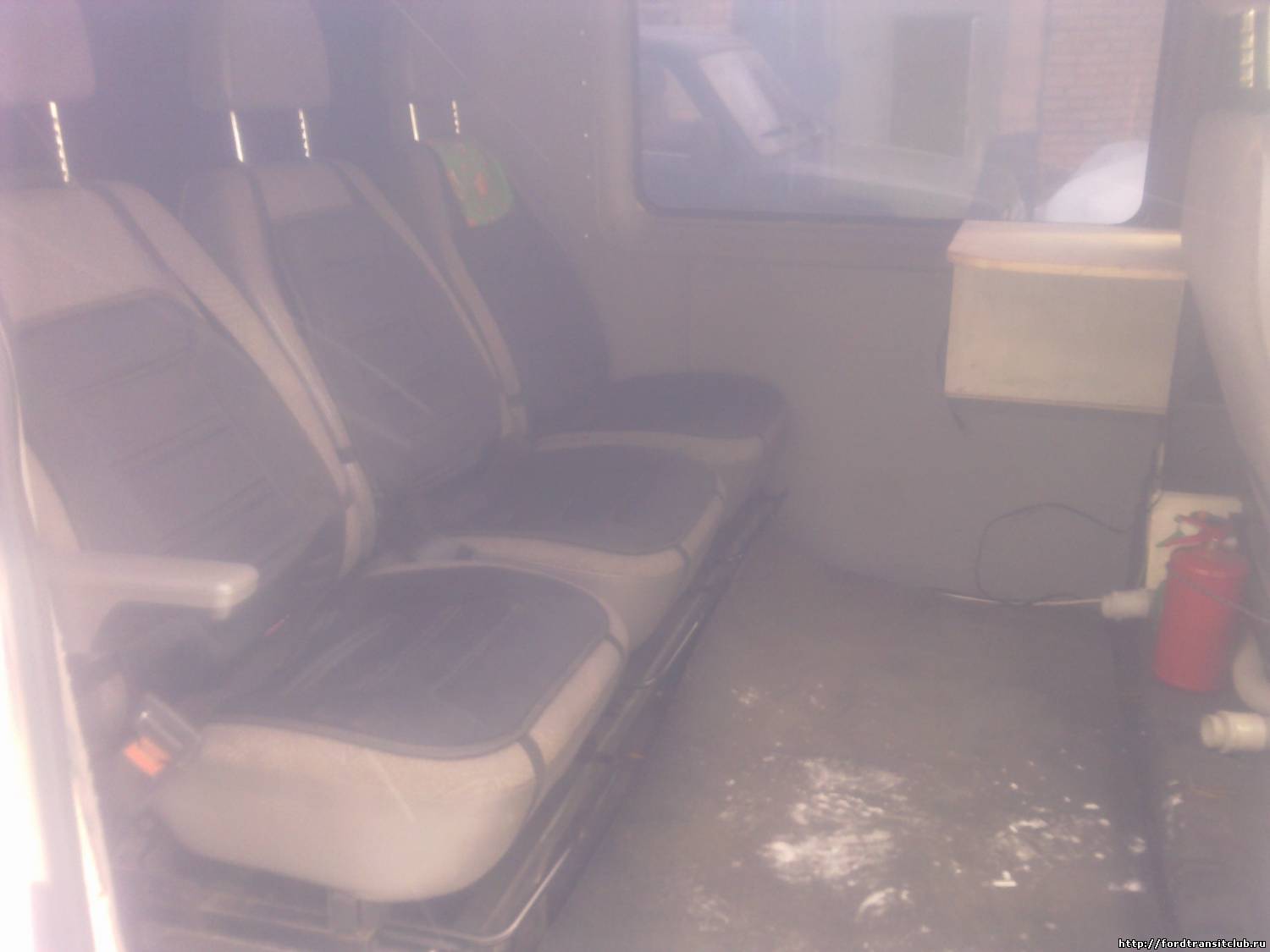

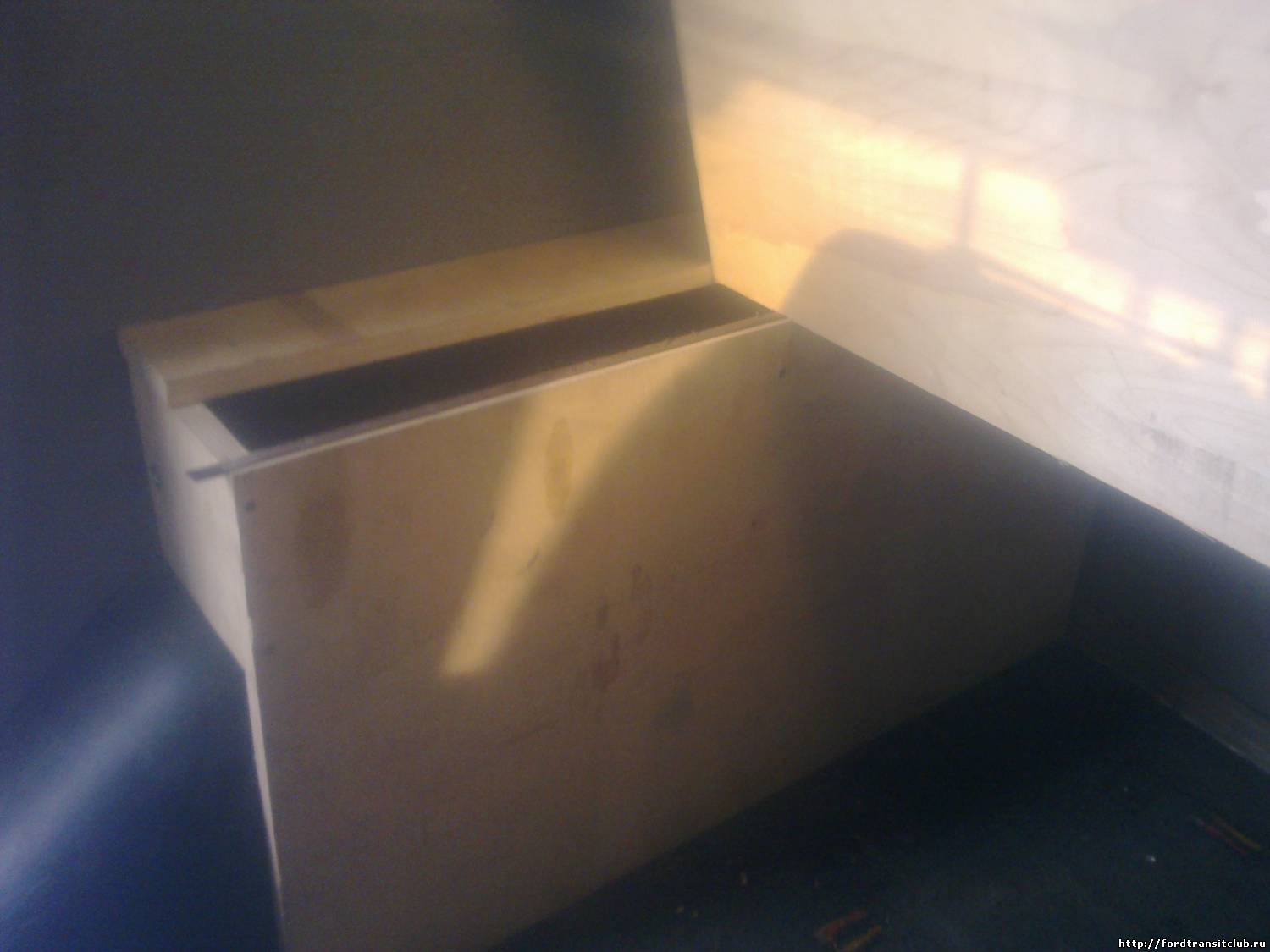

Похвастаюсь, что натворил своим Транзитом.
Была машина 1+1 1500тонник. Стало 5+1 1500тонник.
Фургонный отсек обработал мофилю, утеплил, обшил фанерой 6мм, фанеру натянул дермонтином(зря) и 2 окна поставили фирме. Установил дополнительно три пассажирские сиденья от Транзита на скамейке(по документам четыре, так как на б/у сиденья не дали сертификатов для ГАИ, пришлось покупать 4местную скамейку от Пежо с сертификатам). Сиденья установил на рельсах, свободно катаются вперед назад на расстоянии 1метр. И можно развернуть сиденья 180градусов. (на уровне рельс выведен пол из фанеры), Пол застелил ковролином (зря). Установил стол из фанеры на двух болтах для быстрого съема. Между салоном и грузовым отсеком повесил штору. Грузовом отсеке установил полку из фанеры из двух частей(18) размером 152х50см-2шт на высоте 50см(застелил целым ковролином(служит еще как петля) можно спокойно спать не раскладывая сиденья). и по бокам смонтированы ящики(быстросъемные) для всякой мелочи.
