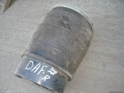

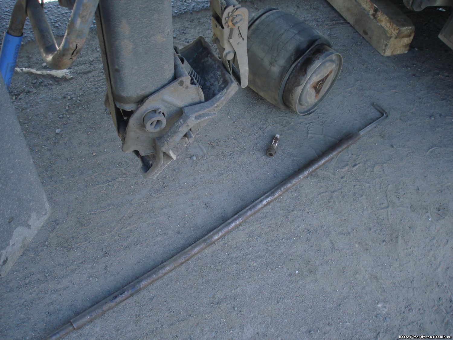

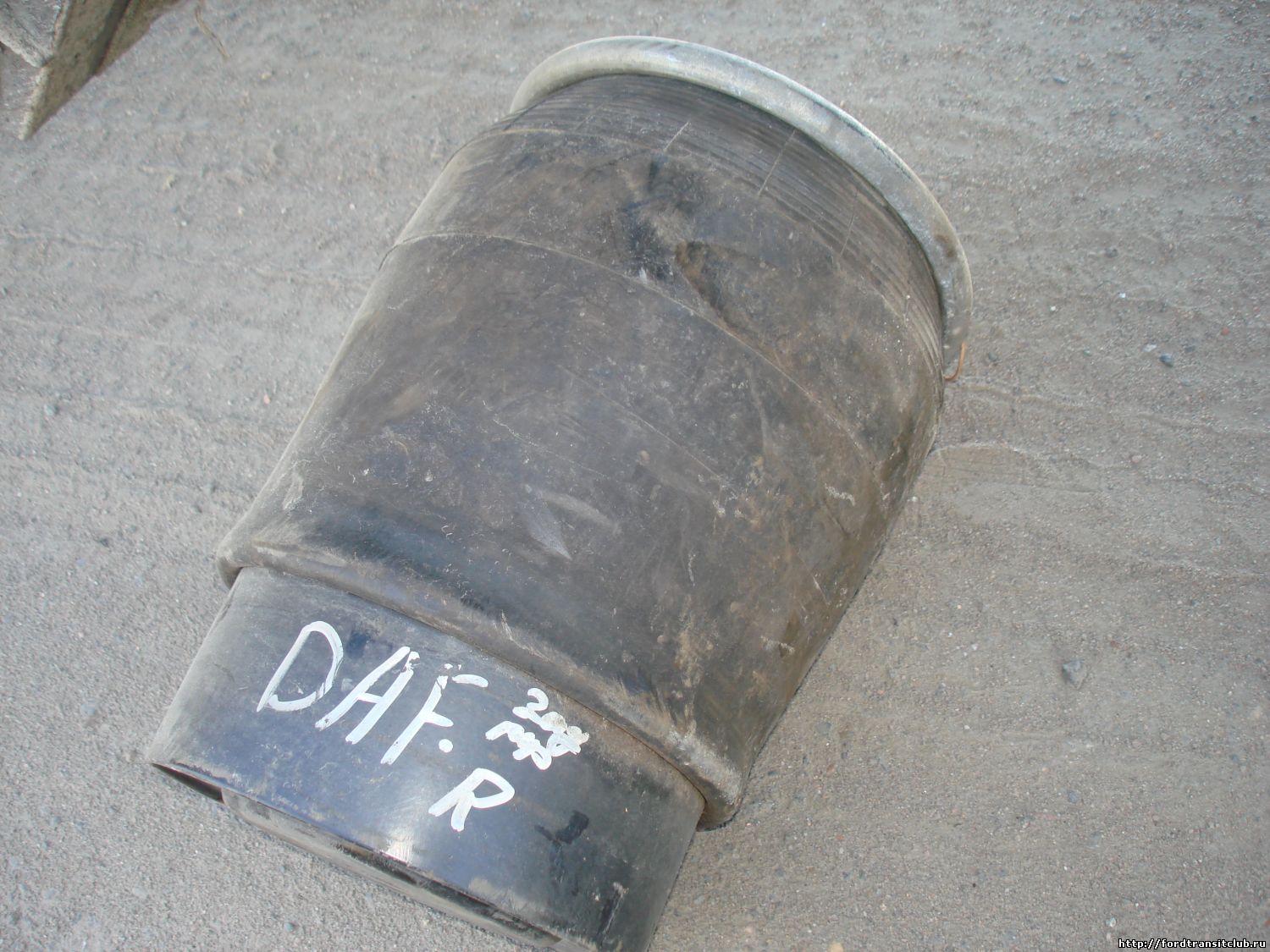

ну а после легкой прогулки пришло время купить и поменять подушку...
подушка - это по простому, а по научному пневморессора.
коротенечко о её замене...
при покупке новой или , в маем случае, б/у важно купить именно то, что нужно.
и не только по тому, что енти падухи разные как таковые, а еще и по тому, что на одной машине они
могут отличатся. более того- на одном мосту тоже. вот Вам пример: на моей машине ведущий мост
подвешен на 4х подушках(это кроме остального железа). так вот задние и передние рессоры разные(!).
не смотря на крутое название: пневморессора, замена ее особой хитростью не отличается-
иносранцы строят ремонтно пригодные машины, заводские гайки, после 10 лет прибывания в далеко
не "тепличных" условиях, откручиваются не плохо. и так:

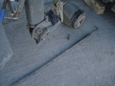

откручиваем штуцер подачи воздуха и переходник:
Прикрепления: 6636125.jpg (200.4 Kb) · 2868993.jpg (173.5 Kb)
emn-minskДата: Суббота, 21.05.2016, 16:40 | Сообщение # 208
Сообщений: 520

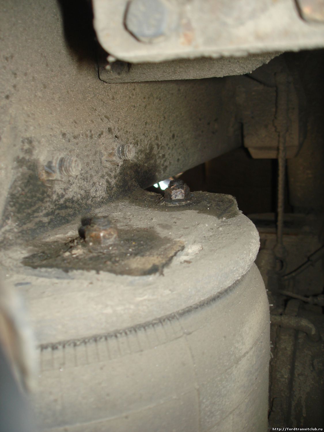

потом две гаечки под ключ на 15мм- это крепление узла сверху:
и один бофтик крепления к рычагу снизу. там шестигранник на 14мм.
вот этот болтик откручивал с помощью удлинителя( 1м). и то по тому, что он прикорел в рычаге:
Прикрепления: 7048441.jpg (117.2 Kb) · 2152621.jpg (140.6 Kb) · 7688333.jpg (215.5 Kb)
emn-minskДата: Суббота, 21.05.2016, 16:43 | Сообщение # 209
Сообщений: 520
еще желательно не много вывесить машину- легче будет снять- поставить. я применил комбинацию из
двух брусков(остались после Перми).
сборка в обратном порядке. на все про все потратил примерно 30мин. + минут 15 на поиски нужного
шестигранника( спасибо работникам близлежащего сервиса).
собираем( и возвращаем) инструмент, моем руки, гоняем чай. готовы ехать дальше...
