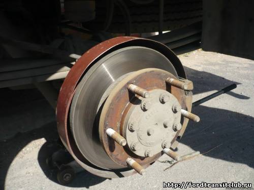

| Ford транзит 2008 г. Нижегородец, 17 мест. Потекли манжеты задних тормозов. в сервисе сказали, что надо менять полностью суппорта, как быть?
| славик | Дата: Среда, 07.07.2010, 20:39 | Сообщение # 156 |
| Quote (Анатоль) Потекли манжеты задних тормозов. в сервисе сказали, что надо менять полностью суппорта, как быть Дисковые тормоза?
| Rumata | Дата: Четверг, 08.07.2010, 20:22 | Сообщение # 157 |
| Quote (славик) Дисковые тормоза? ага, у нас на фирме новый транзитик взяли, вот я потиху разглядываю. Грузовой вариант, рессора - один! лист, задние тормоза - дисковые. Ну до суппортов ишшо не добрался.Добавлено (08.07.2010, 20:22) --------------------------------------------- Вощем, я сёня разговаривал с Васькой (эт наш водила на фирме, чел юзает фордик эвридэй). Вася сказал шо есть рем. комплекты на суппорта, и всё замечательным образом меняется - ссальники, пыльники и манжеты.
