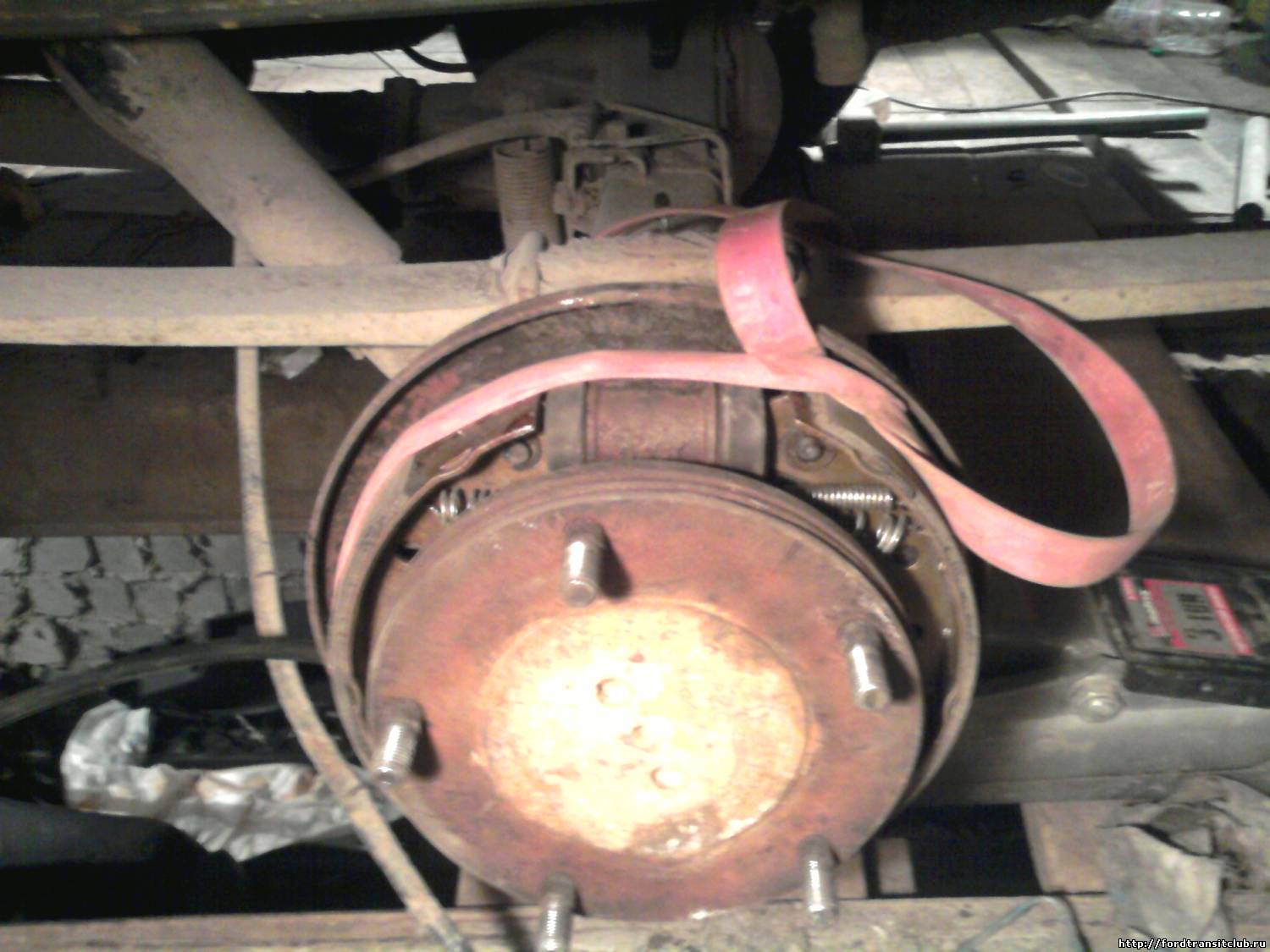

| Трубку поменял, все ок!!! Поменял колодки задние и трос ручника новый поставил, три щелчка и на юз!!! Колодки во как ставил, очень удобно со жгутиком!!!

| Quote (RAROVIK) очень удобно со жгутиком!!! Ну до чего только народ не додумывается .......
| RAROVIK | Дата: Воскресенье, 27.02.2011, 23:32 | Сообщение # 204 |
Сообщений: 299
| Quote (Кен) Ну до чего только народ не додумывается
| МиколаII-й | Дата: Понедельник, 28.02.2011, 03:22 | Сообщение # 205 |
Сообщений: 553
| Quote (RAROVIK) Колодки во как ставил, очень удобно со жгутиком!!! Во блин,и чё я сам не додумалси? Так недавно вымучался. Молодца
Сообщение отредактировал МиколаII-й - Понедельник, 28.02.2011, 03:23 |
| televizor | Дата: Понедельник, 28.02.2011, 11:05 | Сообщение # 206 |
| Quote (RAROVIK) Колодки во как ставил, очень удобно со жгутиком!!! Мелочь а приятно и самое главное умно.
