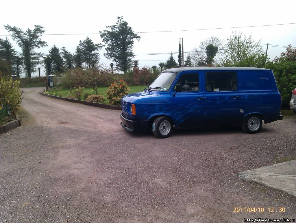

по теме кстати, есть еще один способ вынести штатные колеса - разварки!
Прикрепления: 8671261.jpg (302.6 Kb)
