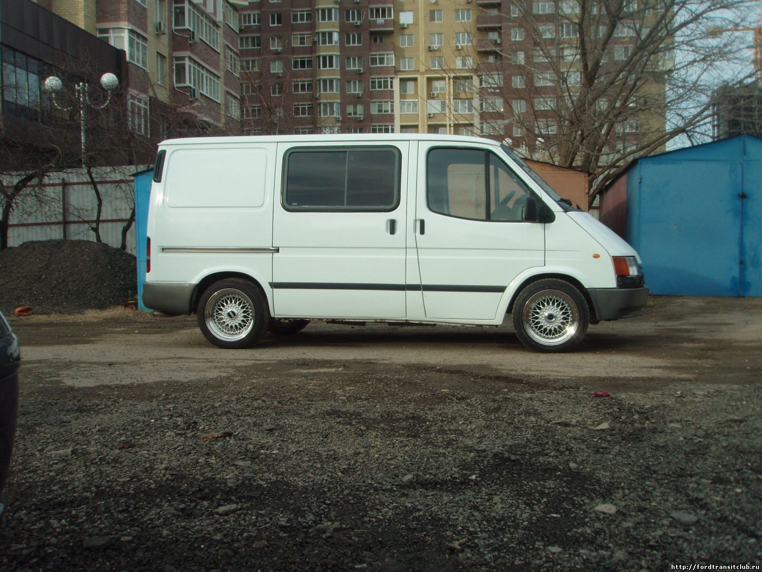

v_aДата: Вторник, 20.01.2015, 23:03 | Сообщение # 652
С такими темпами я его быстро превращу в автобус выходного дня))
Прикрепления: 8157846.jpg (226.3 Kb) · 6416689.jpg (196.1 Kb)
Сообщение отредактировал v_a - Вторник, 20.01.2015, 23:04
v_aДата: Вторник, 20.01.2015, 23:07 | Сообщение # 653
Так с другой стороны, чуть проще, но для зимы вродь нормально
Прикрепления: 2653202.jpg (179.9 Kb)

Передних - да, а так, колея будет сужаться на 2см, за счет задних дельфиновских тормозов и передних ступиц от бегемота.
Добавлено (21.01.2015, 17:07)
И во что в целом обошлась такая обновка для "коня"?
33000р диски из Японии
660€(31000р) радинокс полки
17000 комплект резины
1000р фрезеровка задних дисков
450р герметик и лимонная кислота для варки болтов и гаек
+++++ За последовательность и упорство в тюнинге ТРАНЗИТа
Я бы всё таки мутил и с переди и с сзади.Правда потом встал бы вопрос бампер в и боковых обвесов.А там понесётся biggrin
v_aДата: Среда, 21.01.2015, 19:48 | Сообщение # 661
И сдвижной двери... Сзади протектор полностью в арке, 1см внутрь и порядок, то, что доктор прописал. спереди да, полюбому резать.

Цитата Эд-68 ()
расширители арок ,вид совсем другой
А сдвижку заварить? biggrin Задние арки можно раскатать немного(хотя кромку я закатал еще при кузовном ремонте), они и так прилично шире родных 86-91г, а передние можно и по агрессивнее сделать, бампер просто оттяну на 1см и все.

v_aДата: Четверг, 22.01.2015, 13:32 | Сообщение # 667
Цитата Малыш53 ()
тоже задумываюсь,но разварках,к литью не лежит душа
Ну да, иначе зачем тебе было узкий мост покупать))), но лучше не из родных делать, а из 16" дисков, иначе замучаешься широкую резину на 14 искать.

Поставил r17, может кто не видел.
Перед 225/50, сзади 235/50, резя кетай
Прикрепления: 9015825.jpg (90.8 Kb) · 2583140.jpg (105.1 Kb) · 0043513.jpg (96.0 Kb) · 4849365.jpg (86.6 Kb) · 3867455.jpg (95.7 Kb)
