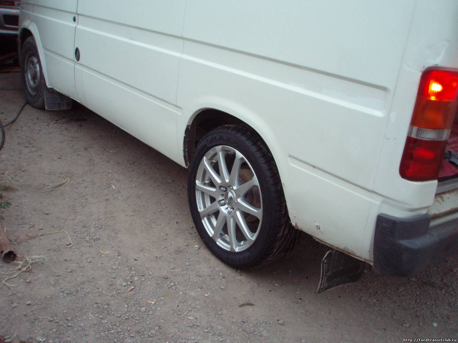

v_aДата: Пятница, 04.06.2010, 17:42 | Сообщение # 45
Вот таких вот пару колес прикупил, 215/50/ZR17
На днях еще пару прикуплю, а вот с шпильками засада получилась, в магазине через месяц обещают, а на экзисте дороже и тоже ждать долго, 9шт не хватает((
Прикрепления: 1317451.jpg (188.7 Kb) · 6585709.jpg (180.0 Kb) · 6532231.jpg (135.6 Kb)

Да, теперь задние колеса не прячутся глубоко в арках и вид сзади перестал быть куцым, мне самому понравилось smile .
