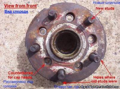

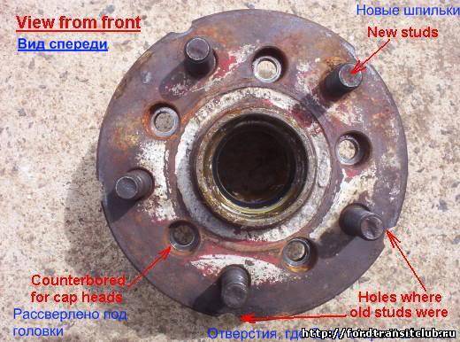

передние ступицы переделываются очень просто
ну да, как колесо поменять или омыватель долить lol
Quote (Транзитчик)
если старый вариант без углублений
это до 86? Потому как с 86 по моему все с углублениями...
Quote (Транзитчик)
то есть заполнить сваркой и немного пройтись на станке
ну точно, как колесо поменять lol А если серьезно имеется ввиду отдать токарям? cranky

Серьёзно - это напильнег, а луче надфиль, на крайняк и наждачная шкура подойдёт, в руки и фпирод шмаровать.
ТранзитчикДата: Среда, 15.12.2010, 22:56 | Сообщение # 253
Сообщений: 411
да конечно лучше токорям если станка нет под рукой и еще лучше иметь в запасе запосные ступицы если ети загубиш делаеш вторые а машину не разбераеш up

Обыкновенный токарный, главное чтобы подшибники около патрона разбиты небыли и резец заточенный и все вперёд навстречу хромированному счастью, можно еще шаблонов нарезать из картона и прикинуть что к чему, а потом извращаться. У меня приятель на казелок такие колеса вбабахал, что можно на балкон заезжать suspect

Транзитчик, ты бы почитал бы для начала ВСЮ информацию про переделку передних ступиц, а потом бы так же радостно советы раздавал!!!
Добавлено (15.12.2010, 23:47)
Заварить и проточить, это цветочки, а вот просверлить.... crazy crazy crazy
ТранзитчикДата: Четверг, 16.12.2010, 01:11 | Сообщение # 258
Сообщений: 411
Я читал всю информацию и не только здесь, по поводу заварки чугуна - разогреваете деталь до определённой температуры в том месте где будете варить можно газам можно печкой и начинаете с ней работать , если по уму сделать ничего трескаться не будет, есть электроды для чугуна высокоуглеродистые разных марок (знающий человек поймёт), можно спецпроволокой или газом. По поводу сверловки - есть свёрла с наконечниками (например победитовые, алмазные и ещё 10 разновидностей) для станков и быта (если будете работать на станке сверлами можно и не пользоваться, а пользоваться другим инструментом), берёте сверло с мелким номером и проходитесь, а потом под нужный диаметр сверлите и нечиго никуда уходить не будет, даже если попадете между чугуном и сваркой как написано выше (если заварено хорошо без кратаров). Конечно если вы будите работать коловоротом и свёрлами по дереву ничего не получится, работать нужно только со станком и с нужной скоростью и никаких шайб точить не нужно, выставляете размер по окружности и вперед...... mellow я таким оброзом сверлил не только лёгкий чугун, а военный титан для ракет.

Говорить о сверлении конечно просто... Теперь... А когда столкнулся с этим гемором и спросить неукого, побегал вдоволь. А греть ступицу не решался, повести могло или вообще пластилиновой стать.

Привет VА хотел добавить пару слов про ступицы - если чугунная деталь нагрета, главное чтобы она остыла естественным способом без брызг, масла и воды, тогда будет все нормально. bye

Спасибо за совет:), я правда тоже немого поумнел в этом направлении... Для меня все равно осталось непонятным, чугунные ли ступицы? С одной стороны при сварке деталь издавала характерные потрескивания, с другой - на Дроме люди, которые из нормальных машин делают корчи, говорили что ступицы не делают из чугуна и что сталь вареная тож не сверлица 8)

Делают...точил ступицу уаза на ток.станке-сыпется стружка(то бишь чугун)
Тебе ступицы в токарном не трогали?
У чугуна мелкие чусочки отлетают при точении,у стали идет цельная спираль.
