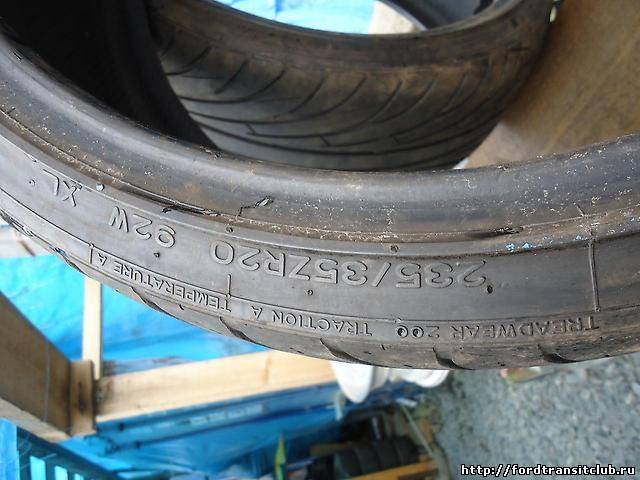

v_aДата: Четверг, 09.08.2012, 11:31 | Сообщение # 383
Quote (славик)
Нету такой
Блин, я ток щас понял шо ошибся, 235/35/20, такая точно есть
Прикрепления: 5182368.jpg (81.0 Kb)
MGVДата: Четверг, 09.08.2012, 12:17 | Сообщение # 384
v_a, если такие ставить на Транзит -то в таком размере ток Run flat biggrin
Или будет постоянно разуваться. biggrin
Сообщение отредактировал MGV - Четверг, 09.08.2012, 12:18
v_aДата: Четверг, 09.08.2012, 16:38 | Сообщение # 385
Думаю, с 3-3,2атм давления, не разуется smile , только конкретно у этих индекс нагрузки маловат, для передка.
славикДата: Четверг, 09.08.2012, 20:00 | Сообщение # 386
Quote (v_a)
630 кг,на колесо-не думаю что маловато.На простой не С шке 93-93 ин,а народ на ней и грузы возит.
