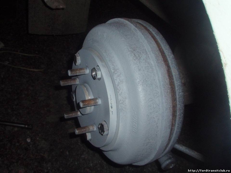

v_aДата: Суббота, 08.12.2012, 17:51 | Сообщение # 417
Quote (GRUZIK2008)
а вот на счет проставки в 13мм не очень. Вроде как гаечки торчать должны. Вот бы рисуночек с размерами.
Это примерно вот так
Привалочная поверхность диска имеет выборку, поэтому выступающие гайки ему не мешают, если присмотреться, на фотке видно эти выборки

GRUZIK2008Дата: Суббота, 08.12.2012, 17:58 | Сообщение # 418
Сообщений: 9
А мост от бегемота или новый?
красный, подвышеный коротыш 2.5D 2000г.в, пока что R14, во как.
v_aДата: Суббота, 08.12.2012, 18:31 | Сообщение # 419
98 года, как у тебя.

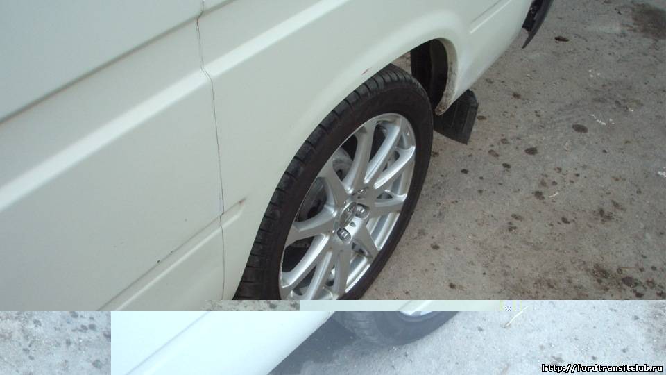

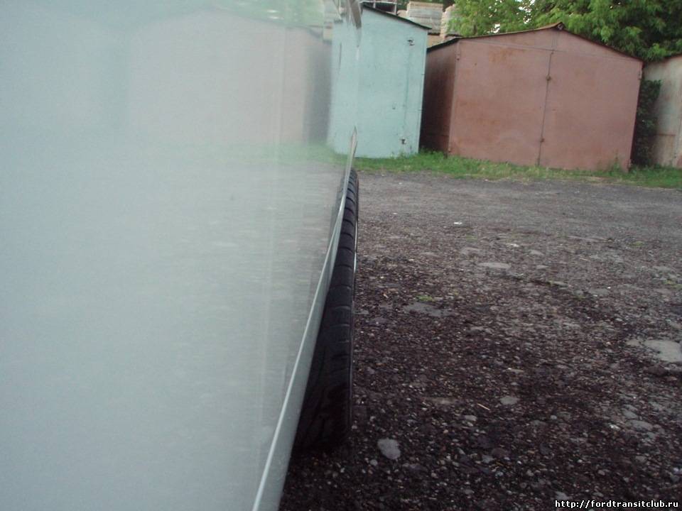

GRUZIK2008Дата: Воскресенье, 03.02.2013, 21:52 | Сообщение # 420
Сообщений: 9
Ну вот, выточил проставки, купил и пересверлил ступицы. Вчера менял задние колодки и за одно примерял заднее правое колесико. Меня ожидало разочарование, боковая дверь не открылась, уперлась в резину. Вот сижу, чешу репу, резину покупать другую или диски с другим вылетом blink

K2Дата: Воскресенье, 03.02.2013, 22:07 | Сообщение # 421
biggrin
такое тоже бывает, мне думается дисочки надо с другим вылетом...
v_aДата: Воскресенье, 03.02.2013, 22:35 | Сообщение # 422

GRUZIK2008Дата: Понедельник, 04.02.2013, 23:01 | Сообщение # 424
Сообщений: 9
Цитата (v_a)
а сейчас какая ширина?
Сейчас 7,5J 225-я. Попробую проторцевать барабаны милиметра на четыре, больше точить стремно.
Добавлено (04.02.2013, 23:01)
Проточили мне барабанчики на 4 милиметра и что бы вы думали? Дверь открылась, но на половину. Протестировал попадание на задний ряд сидений- вроде ничего не мешает, наверное так и оставлю.
v_aДата: Понедельник, 04.02.2013, 23:18 | Сообщение # 425
можно попробовать нижнее крепление раздвинуть, там два болтика, низ сдвижки отодвинется от кузова.
