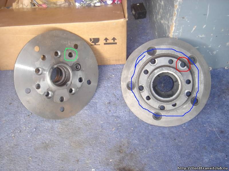

Как видиш, отверстия под новые шпильки(на рисунке под 5 х 112) немного подвисают в воздухе(выделено красным), из-за этого может нарушиться точность сверловки. С лицевой стороны еже хуже(зеленым), оверстие оказывается на границе ступицы и сварки, а что такое вареный чугун думаю всем извесно)). Почесав с крестным(он же токарь) репу, решили выточить чугунную обойму, одеть её плотно там где обведено синим, просверлить дырки и потом снять smile
ps Фото взято с Fordtransit.org
Добавлено (10.06.2010, 22:30)
Quote (v_a)
Ступицы на моем поколении почему-то чугунные, а не стальные, углубления я заваривал.
И оказалось зря, теперь их не просверлить((( cranky , будем наверно точить из стальной болванки новые smile smile

alex211Дата: Четверг, 10.06.2010, 22:45 | Сообщение # 57
Сообщений: 568
не хочет сверлиться по месту сварки??? чугун и сварной шов дал несверлящийся бутерброд??? а так то варенный чугун опасно...

v_aДата: Четверг, 10.06.2010, 23:03 | Сообщение # 58
Ага, нереальный бутерброд!!! Проставку нехочу, вылет +28 очень плохо, когда нет гидроусилителя, да и подшипника не сладко будет.

alex211Дата: Пятница, 11.06.2010, 21:23 | Сообщение # 59
Сообщений: 568
чугун такая зараза, непредсказуемая..... может треснуть рядом со сварным швом, плюс его еще варить надо уметь...
v_aДата: Пятница, 11.06.2010, 23:54 | Сообщение # 60
Понятно. На ступицах просто улубления залиты сваркой, шва нету и они еще пригодны к использованию с штатными колесами.
alex211Дата: Суббота, 12.06.2010, 00:51 | Сообщение # 61
Сообщений: 568
у меня были проблемы со сваркой чугуна, я на пассате коллектор разбил- варили раз пять, но все равно трескалось рядом со швом, при чем сварщик был нормальный, с личным клеймом и двадцатилетним стажем ( всю жизнь корпуса для подводных лодок варил ) чугуны просто разные есть и варить их нужно по разному.... хотя мне тоже варили не в гараже, а на заводе, и технологии соблюдали короче не получилось..... я думаю, что ездить на варенной (ну углубления залиты сваркой ) опасновато- фиг знает как оно себя поведет...... имхо.... лучше выточить стальную....
v_aДата: Суббота, 12.06.2010, 01:48 | Сообщение # 62
у меня на форде колектор расколот пополам, необращаю на это внимания:), на этих ступицах ездить не собираюсь, это запасные, на разборке купленые.
