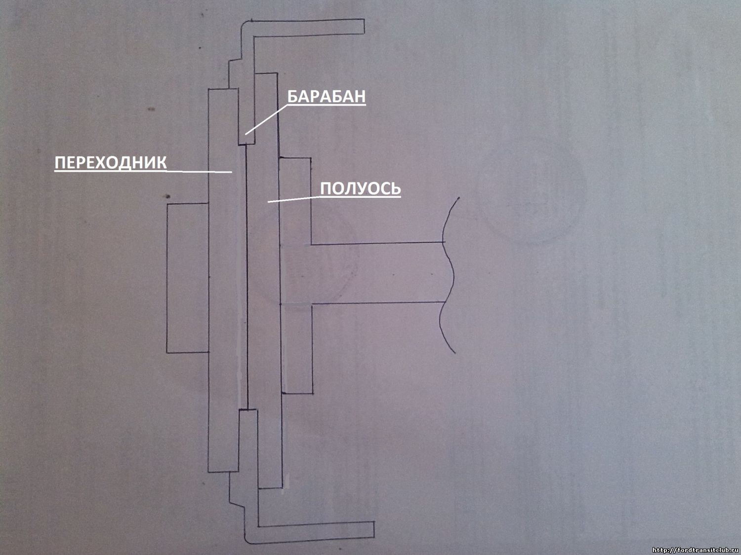

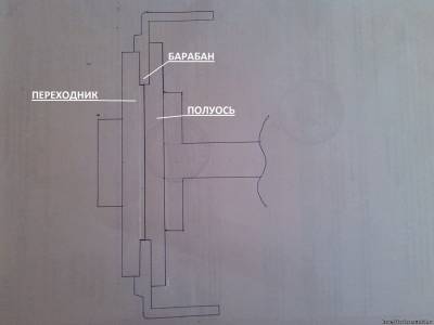

| Цитата finist07 (  ) конфигурация всех проточек по фото не совсем понятна. Вот на рисунки, делал так, чтобы была взаимная центровка, тем более ЦО на полуоси 86-92г и отверстие в барабане 92-00 - разные, а так все центруется и шпильки не несут нагрузку(как бы это правильно назвать) "на срез".

| Цитата v_a (  ) Прикрепления: 6477762.jpg(119Kb) вот по чертежу все понятно
| v_a | Дата: Воскресенье, 20.07.2014, 22:13 | Сообщение # 605 |

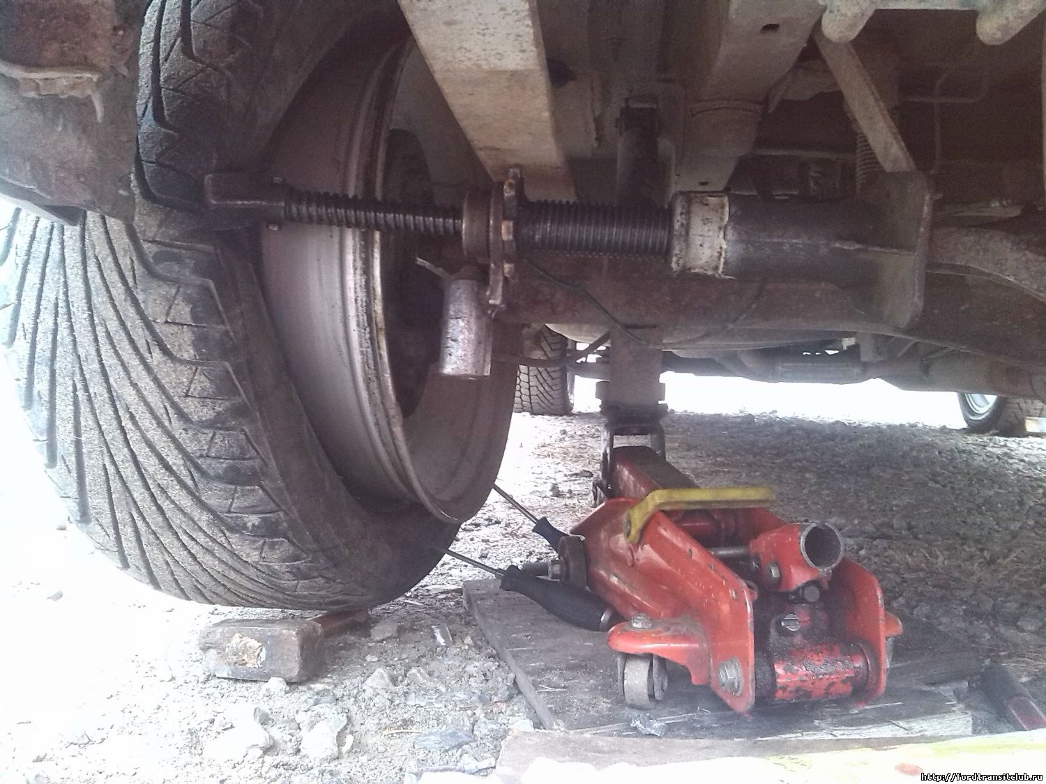

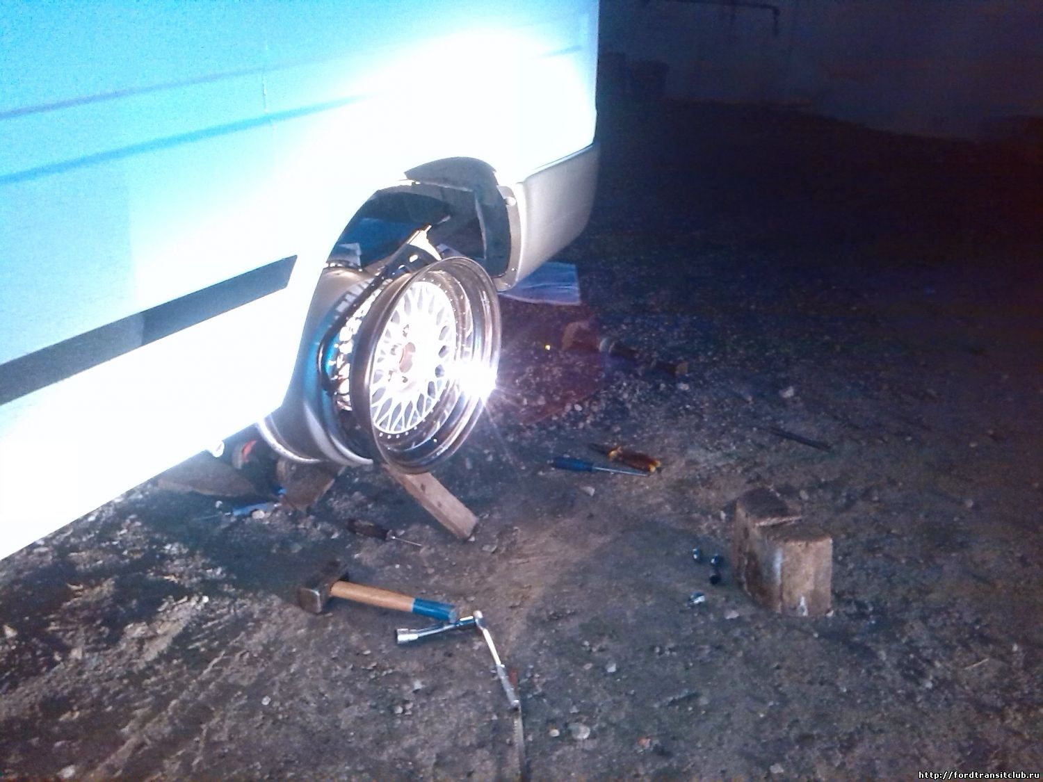

| v_a | Дата: Среда, 03.12.2014, 18:32 | Сообщение # 624 |
| Вот так я снимал колесо, которое не откручивалось(провернулась шпилька) С отцом выкрутили болтики, неудобно
при накачке сорвало обод, к сожалению внутренний)) Шину стягивал примерно несколько часов
Потом все просто, собрал по месту ножовку, перепилил шпильку, гайку спас, заодно примерил обод

| Если честно,то не понял куда ты смог засунуть ножовку и что за обод примерил,на фото даже при увеличении не разобрал
