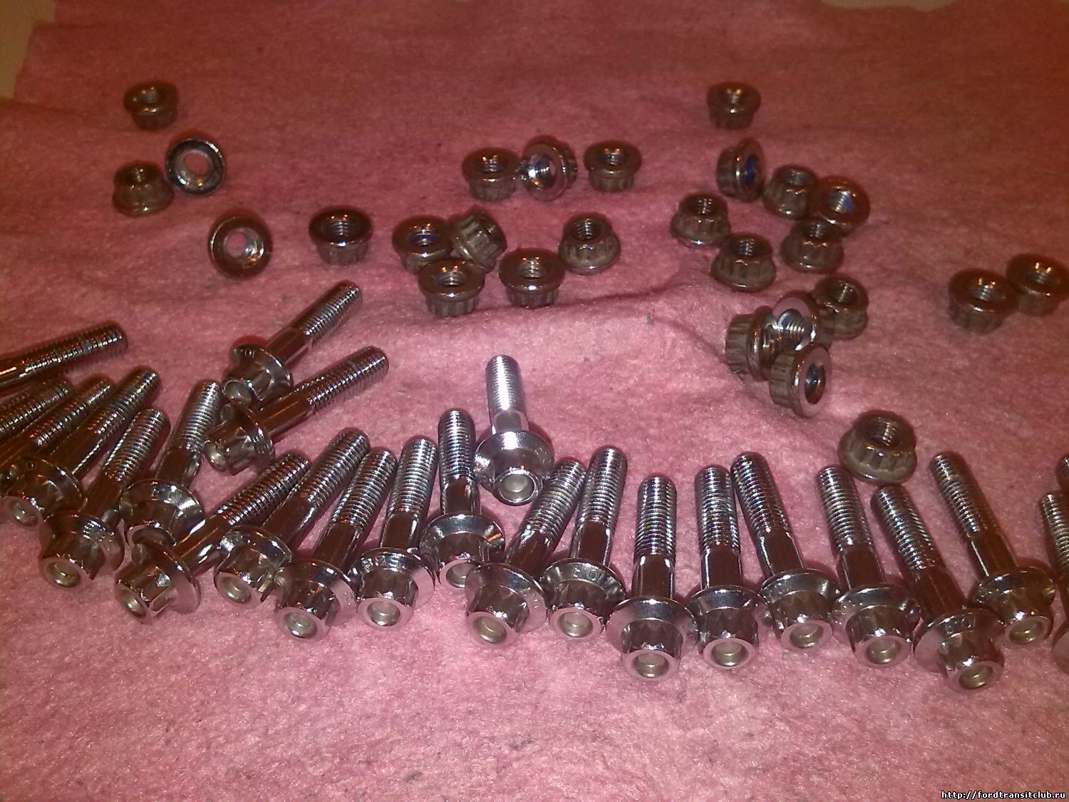

Вырастил вчера один пенёк smile , непростое это дело - 34 гайки затянуть, ну и со стекольным герметиком я погорячился, тяжело, остальные на ABRO соберу))
Прикрепления: 3936947.jpg (230.0 Kb) · 7190907.jpg (137.6 Kb) · 7176344.jpg (238.5 Kb)
televizorДата: Вторник, 30.12.2014, 16:27 | Сообщение # 634
Цитата v_a ()
Вов ну так шуруповёрт должён быть в хозяйстве ну или дрель с регулировкой оборотов и реверсом.В ручную напряжно. :yes:
v_aДата: Вторник, 30.12.2014, 16:29 | Сообщение # 635
Всё это понятно, но протягивать всё равно ручками надо)))

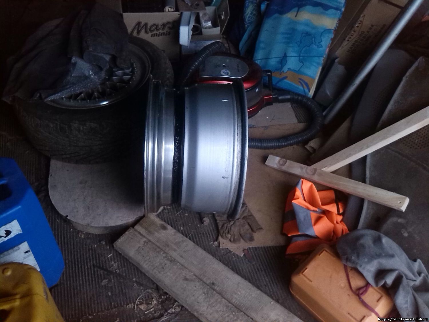

Наверное весной, еще предстоит работа - задние надо свозить на координатно-расточной станок(вроде нашел в Краснодаре) и снять 4-5мм с привалочной ступицы, передние арки надо расширить на 1см и поставить бегемотовские ступицы(уже пересверлил).

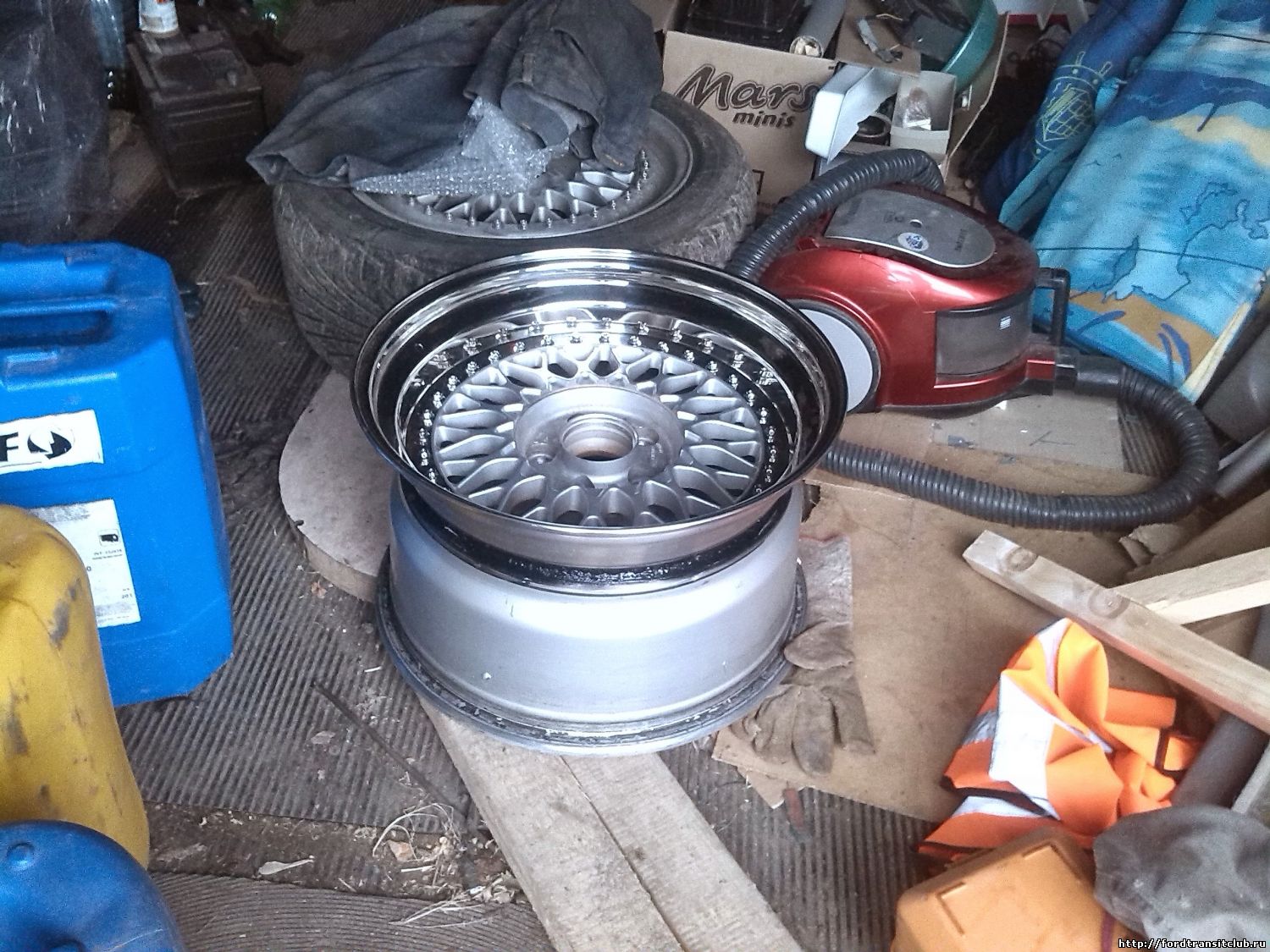

v_aДата: Среда, 14.01.2015, 15:46 | Сообщение # 641
Спасибо, простые решения уже не интересны, да и эти, еще не самые сложные smile
Добавлено (14.01.2015, 15:46)
Вот он какой, мой конструктор))
Болты и гайки сварил дома в лимонной кислоте, отпали все 20-летние отложения, хром остался. Что удивило - жена ни сказала ни слова)), а когда увидела сияющее дно кастрюли - даже обрадовалась smile
С гайкой решил не мучаться, Боди700 и тряпочка с пастой Autosol для люминтиев, результат хороший
Так же пришлось свозить 2 диска на фрезерный станок, сняли 5мм, вылет будет +8. Ну и вид заднего колеса с нержавеющей полочкой smile :)

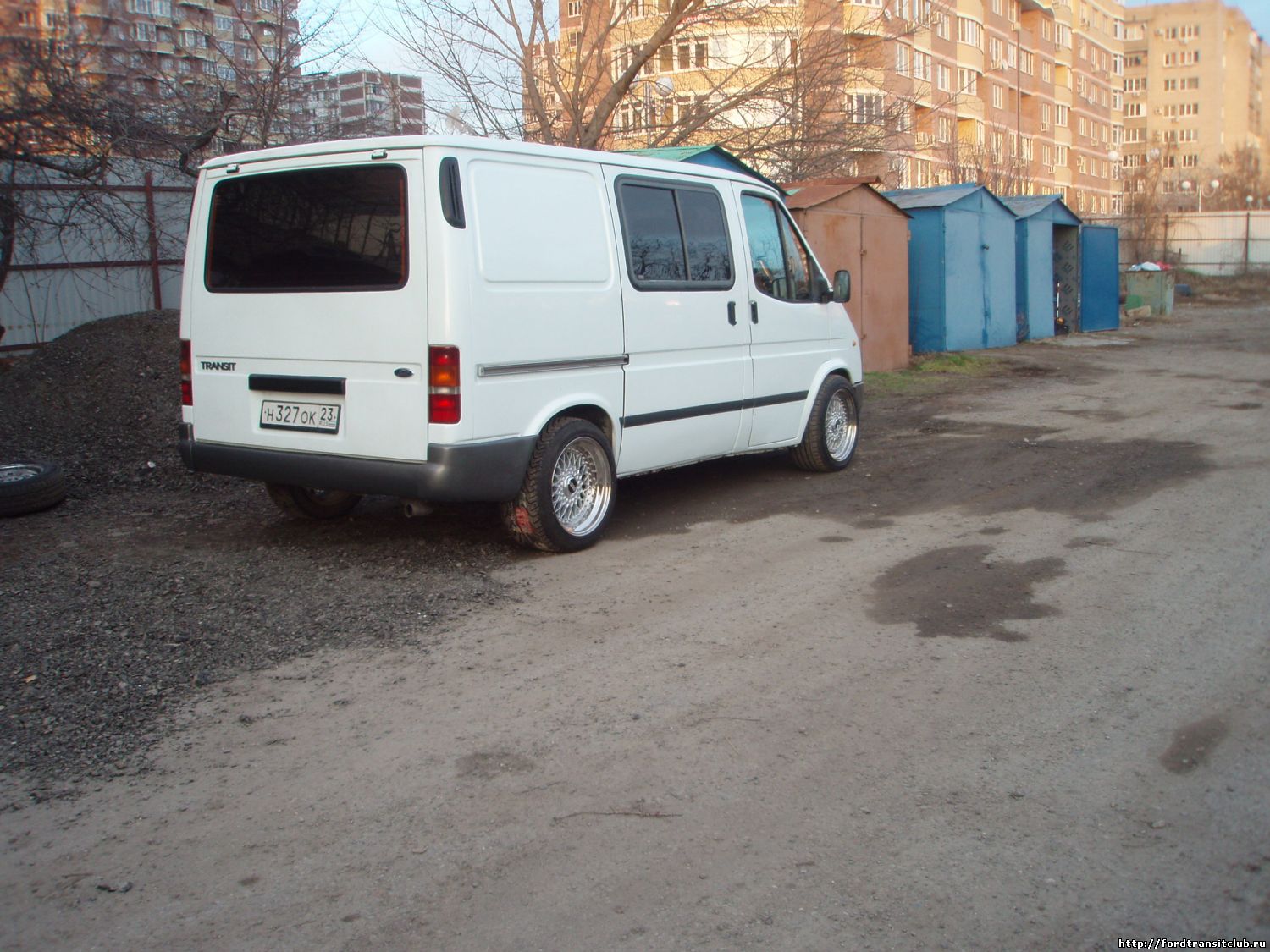

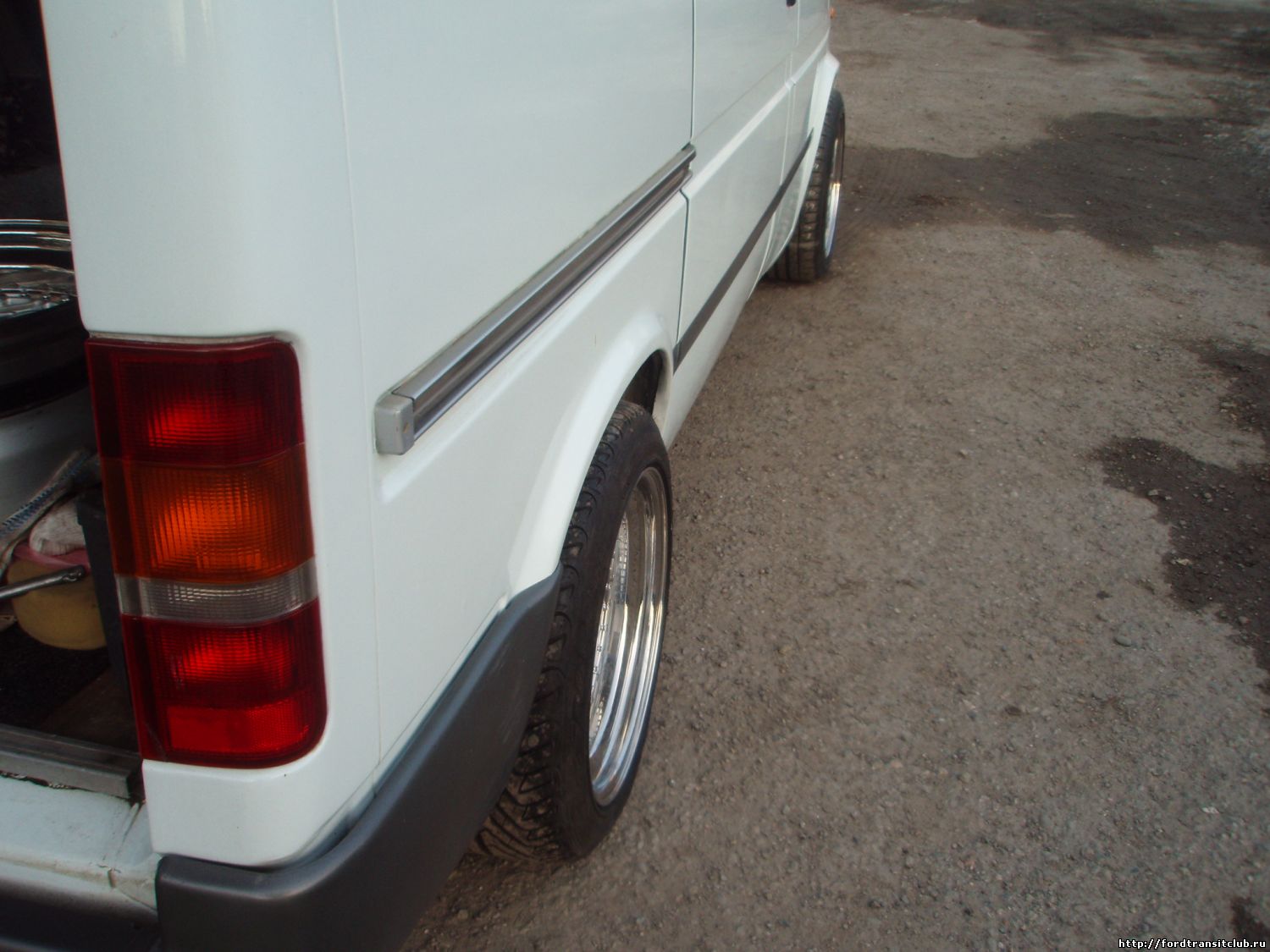

v_aДата: Вторник, 20.01.2015, 22:24 | Сообщение # 650
Это просто примерка по случаю теплой погоды и закончившейся страховки, опять сезон колхозинга Транзита smile
