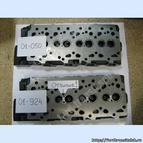

видимо голову придется менять,свою снял,там на одном клапане направляющая элипс и трещины и маленький кусочек отколот в самом верху (видимо последствия обрыва рокера в прошлом)
знаю что турбо отличается от моей наличием направляющих,еще чем нибудь отличается? и как зрительно отличить турбовую от простой не рассухаривая?

славикДата: Среда, 10.12.2014, 20:15 | Сообщение # 412
чуть глянул по элкатсу-91-94 год турбо и атмо не отличаются,направляющие клапанов только на впуске.
Малыш53Дата: Четверг, 11.12.2014, 03:11 | Сообщение # 413
Сообщений: 599
Вот чего нарыл, внизу турбо вверху атмо
Добавлено (11.12.2014, 03:11)
вообще кто нибудь держал эту турбовую голову biggrin

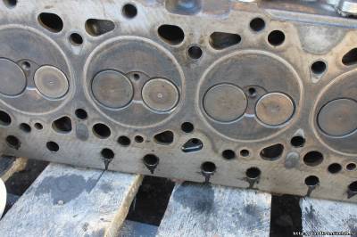

pire111Дата: Воскресенье, 14.12.2014, 18:47 | Сообщение # 418
ну да держал даже вертел, после того как не смог форсунку снять.

Малыш53Дата: Воскресенье, 14.12.2014, 22:39 | Сообщение # 419
Сообщений: 599
ну теперь все ясно, а то сколько спрашивал чем отличается внешне, никто не знает biggrin теперь будем знать
pire111Дата: Понедельник, 15.12.2014, 08:23 | Сообщение # 420
Малыш53, мне кто то когда то на форуме говорил что они отличаются. а точнее на турбовом больше расстояние между сёдлами, но ещё не кто не жаловался на то что атмосферная голова не выхаживает под турбо.
