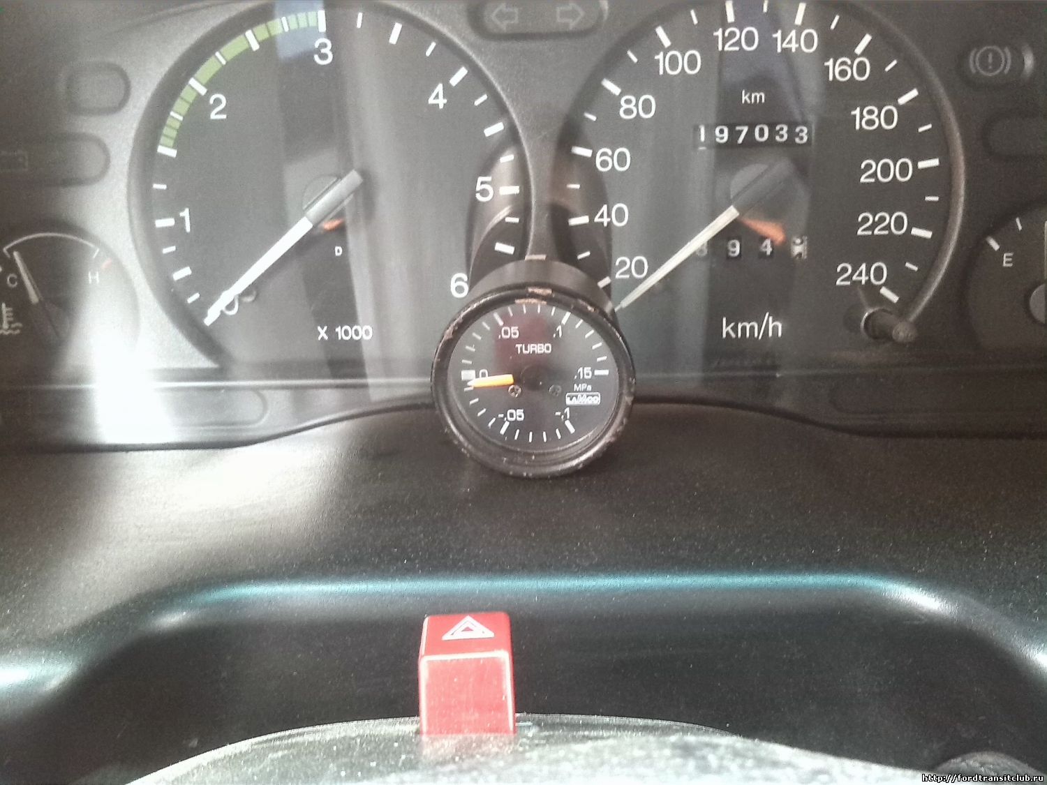

Сегодня получил ещё один элемент smile
Механический олдовый японский датчик буста. В идеале хотелось бы разместить его под осью стрелки тахометра.
Прикрепления: 5469440.jpg (157.8 Kb)
Вова,проясни не грамотным,что это за девайс? (крутящий момент)
v_aДата: Пятница, 28.11.2014, 07:15 | Сообщение # 363
Манометр это обычный, только шкала оптимизирована под давление турбины.
Ясно,где подключать будеш и как?
v_aДата: Пятница, 28.11.2014, 12:34 | Сообщение # 366
В коллекторе есть отверстие М8, вот туда и выточу штуцер.

v_aДата: Суббота, 29.11.2014, 09:10 | Сообщение # 368
Да я вчера вечером подсоединил его под капотом, в корпусе бывшей заслонки есть свободный штуцерок, при резком наборе оборотов давление подскакивает до 0,8атм, затем срабатывает клапан и сбрасывает до 0,5-0,6.
