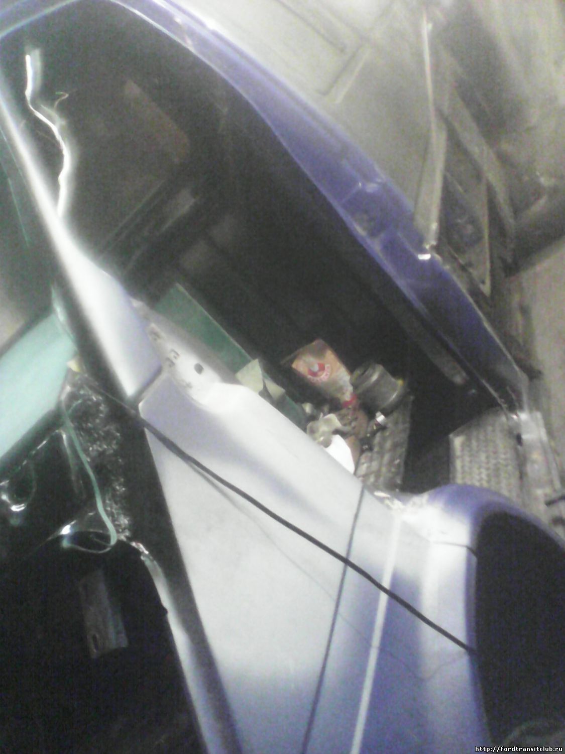

K2Дата: Четверг, 25.12.2014, 03:53 | Сообщение # 426
Потому что вот.
Ну и религия конечно, куда без нее biggrin
Прикрепления: 5411491.jpg (110.4 Kb)
v_aДата: Четверг, 25.12.2014, 06:45 | Сообщение # 427
сейчас почти все понятно)))
K2Дата: Четверг, 25.12.2014, 06:52 | Сообщение # 428
Почему почти?))
v_aДата: Четверг, 25.12.2014, 06:59 | Сообщение # 429
Видно, что разобрал, наверно покрасить)), а что и как - нихрена не видно smile
K2Дата: Четверг, 25.12.2014, 07:05 | Сообщение # 430
Ну так это как шпионские фото нового мерседеса biggrin biggrin
Разобрал да. Покрасить... Хз, пока ещё сварки вагон и маленькая тележка. До нг дай бог сварить все и на ход, чтобы на ходу в год войти.
А так наверное промежуточный отчетик наваяю к концу недели.

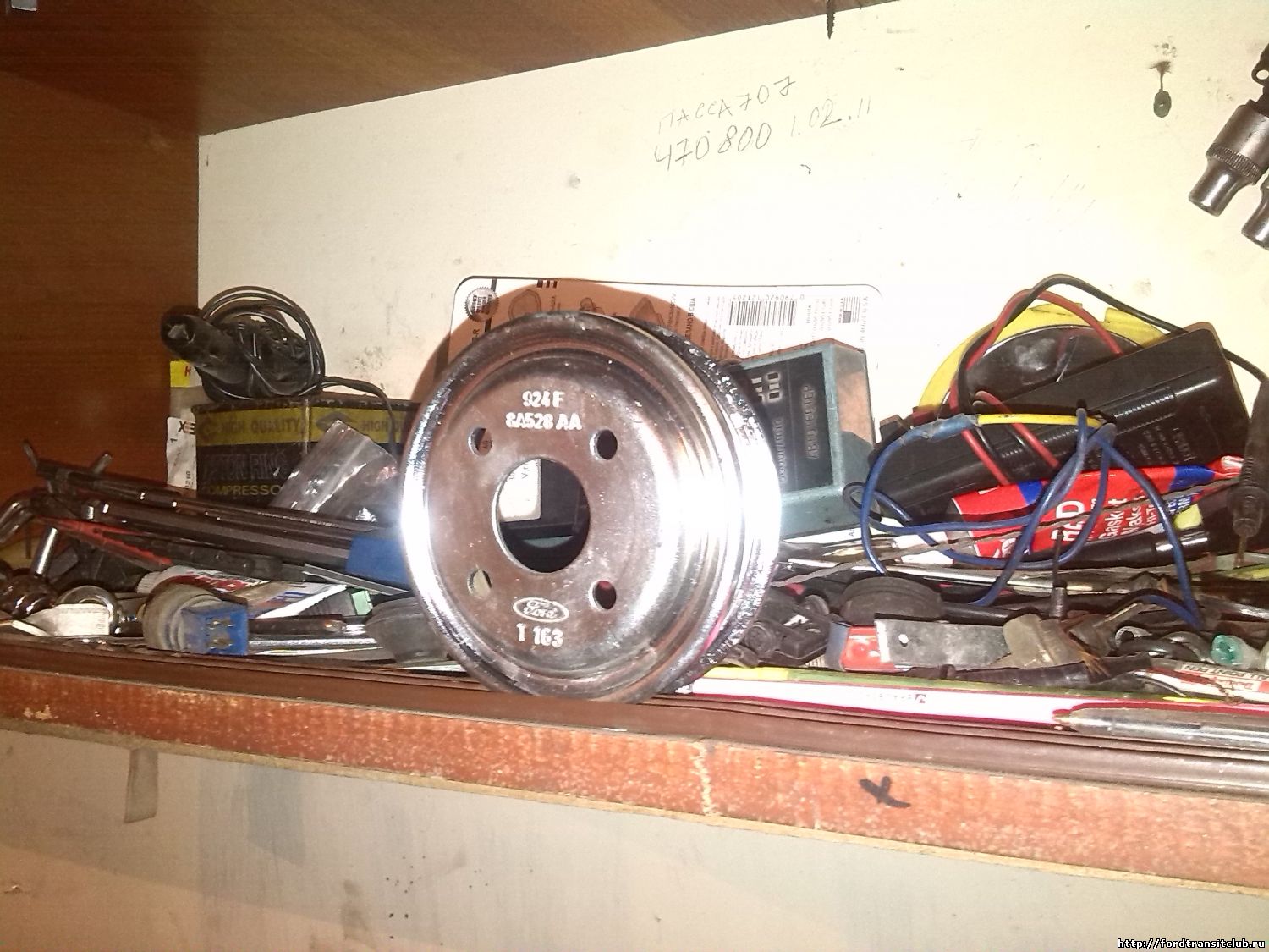

v_aДата: Понедельник, 19.01.2015, 19:14 | Сообщение # 443
Купил турбовый шкивок помпы 6 518 200, оригинал, совершенно новый, 630(!) рублей, на экзисте.
Сразу, как добавил в корзину, цена на остальные выросла в 4 раза, последний урвал:)
Прикрепления: 5637793.jpg (180.8 Kb)
Малыш53Дата: Понедельник, 19.01.2015, 20:10 | Сообщение # 444
Сообщений: 599
молодца! мне 500 бу обошелся,правда мне их штуки три прислали разных в подарок biggrin но брал один за 500, я не расстраиваюсь,я впуском все окупил biggrin

v_aДата: Понедельник, 19.01.2015, 22:31 | Сообщение # 449
Тут такое дело, только поездка на разборку обойдется в 500р, так что 630 - это халява)))
Цитата televizor ()
Стоила эта железяка грубо говоря 20 баксов,по этому курсу приблизительно 1500 деревянных,кто мне подскажет какого хуанхе она стоит 2395 ?
Немного не так... стоила железка 630р, но у одного поставщика, а у другого 2395, за 630 забрал последнюю, остались только золотые. Экзист(и ему подобные) всего лишь посредник, имеющий свой процент.
Для примера - Позапрошлым летом я купил в емексе фрагмент молдинга(маленький треугольничек за здвижкой) за 285р., после этого цена стала 900, а санкциями и доларами тогда и не пахло.
