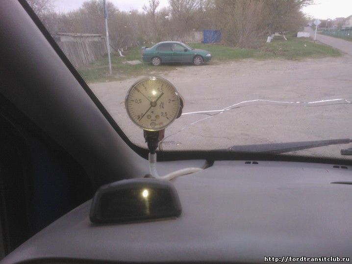

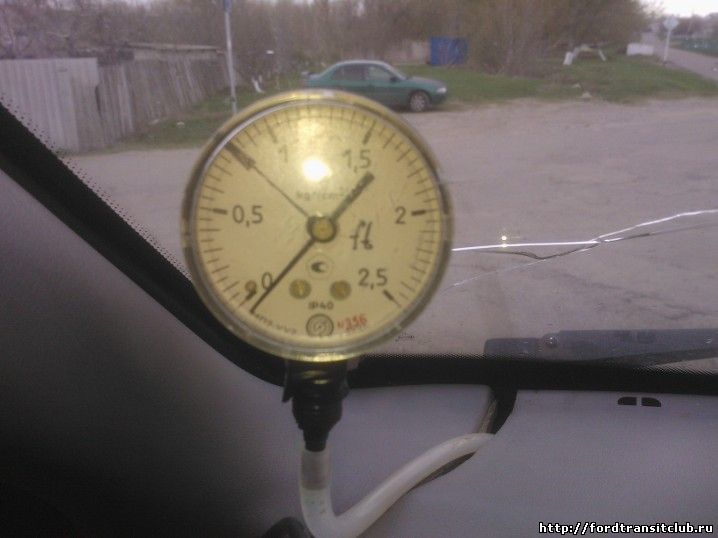

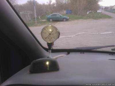

| Малыш53 | Дата: Воскресенье, 26.04.2015, 01:08 | Сообщение # 498 |
Сообщений: 599
| вопросик возник, на части,где стояла задвижка, есть сосок, я так понимаю его надо заглушить ( потроха все удалены, служит чисто соединением) но возможно через него мерять давление турбы? и в будущем прибор на него повесить?
| v_a | Дата: Воскресенье, 26.04.2015, 08:45 | Сообщение # 499 |
| Можно, у меня так и стоит, только сосок этот в другом месте.
| televizor | Дата: Воскресенье, 26.04.2015, 13:12 | Сообщение # 500 |
| Цитата v_a (  ) у меня так и стоит, только сосок этот в другом месте. Приблизительно и у меня так же,прибор из тех что нашёл,по нищите короче,показывает гуд вот тока на холостых (стрекочет,жужжит как стрекоза).
