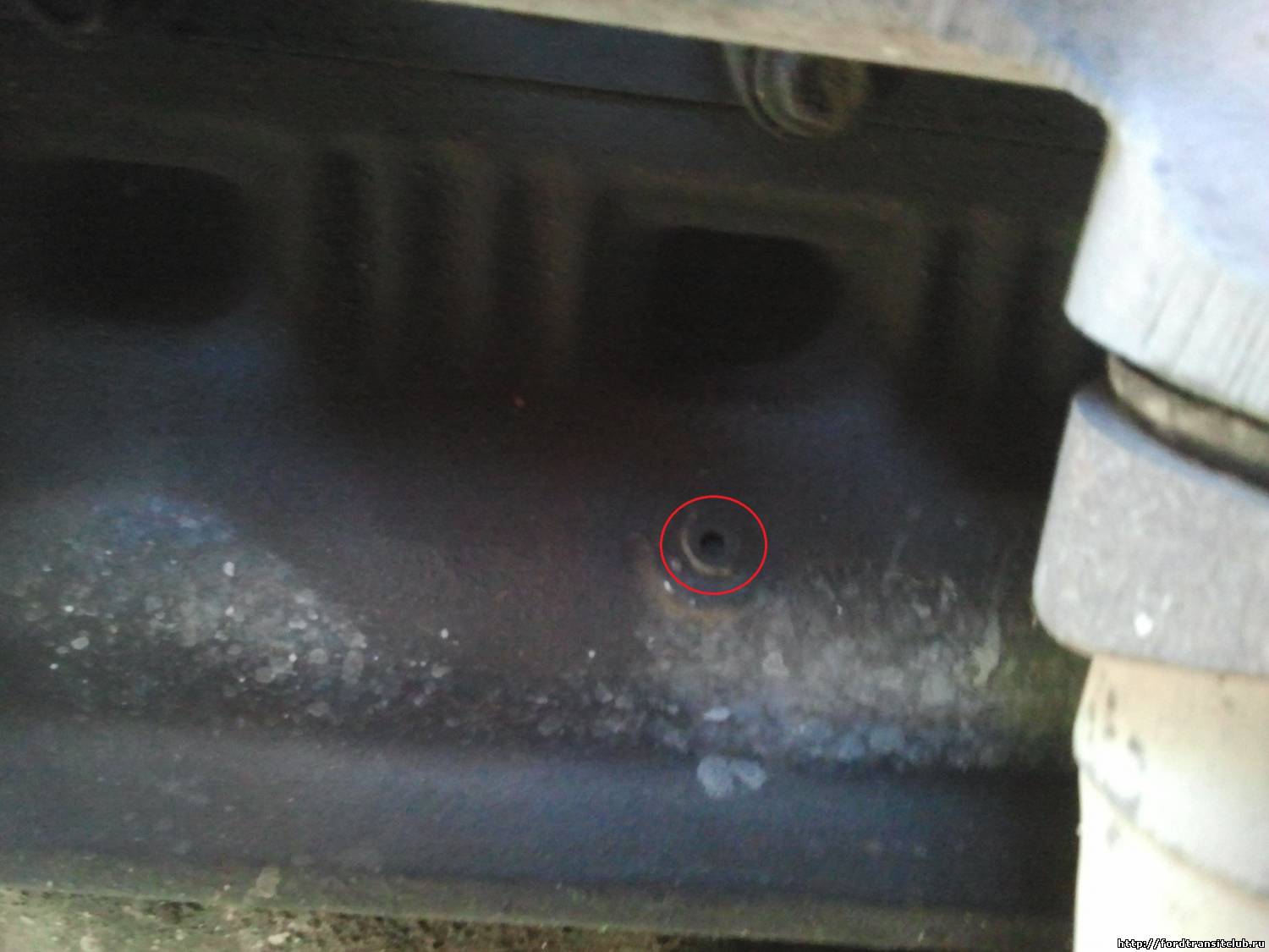

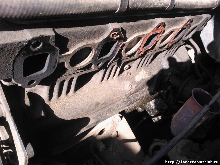

| Ребята все вроде понятно как установить турбу на атмосферник,но хотелось бы по подробней вход и выход масленой трубки.(если можно фото)
Форд транзит 1991г 2.5d
| murzik | Дата: Среда, 12.02.2014, 09:04 | Сообщение # 105 |
| поподробней написано и показано,на одно сообщение вверх от вашего етсь фото выхода масла из блока в турбину,а с турбины в мотор в поддоне есть спецательное отверстие,в атмосферном поддоне его нету,поэтому либо химичить самому либо покупать поддон.
| lexa | Дата: Среда, 12.02.2014, 09:17 | Сообщение # 106 |
Сообщений: 408
| nikoff, Давай начнем с простого что у тебя есть для установки турбины? Если будешь покупать все с новья, то обойдется в кругленькую сумму...... если все брать б/у комплектом: впускной коллектор, выпускной и саму турбину, да плюс поддон. А трубки подачи и слива масла лучше сразу поставить новые. То это обойдется не так дорого После снимаешь свои трихомуди, выкручиваешь заглушку (в блоке их две, выкручивай верхнею, после погоняй стартером и убедись что масло подается) И ставь новые причендалы, и будет тебе счастье........

| murzik | Дата: Четверг, 13.02.2014, 09:25 | Сообщение # 108 |
| Когда снимешь коллектор выпускной,тогда и хорошо увидишь эту заглушуку,ее нормально нехерась не видно если коллектор стоит,т.е. если ниразу не видел,то увидеть геморновато.

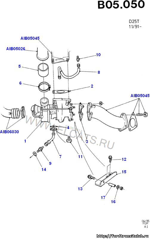

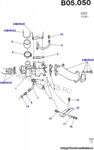

Добавлено (28.09.2014, 16:16) --------------------------------------------- Ау народ подскажите меж переходником от блока и шлангом подачи масла в турбу ставиться что нить? Меж позицией 8 и 10 ?
