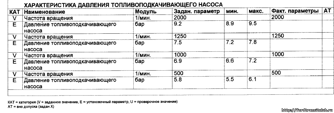

| Цитата pire111 (  ) я бы проверил внутри корпуса давления, и немног поджал бы гидрокоректор. Толь подскажи это как?Ну или где ты об этом писал а я не прочитал.Как бы чесно говоря не особо следил за темой турбы,считал что пока нет бабла,ну и естественно теперь не в курсе как это делается. Вариант приезда ко мне в гости не кто не отменял! Кстати метнулся тут по месту и просто понял что если бы у меня был прибор борзометр то он бы был в красной зоне.

| Цитата televizor (  ) Толь подскажи это как? Сбоку насоса есть штуцер, к нему цепляешь манометр на 10атм минимум и ключем на 14 отворачиваешь на пару оборотов. Далее по таблице проверяешь давление. Подправлять лучше по нижнему пределу значений.

| Цитата televizor (  ) Спасибо попробую. Ток имей ввиду, в таблице обороты вала ТНВД, а не двигателя

| Цитата v_a (  ) Что интересно, после ремонта насоса в июне, мастера выставили внутрикорпусное меньше 1атм на холостых и это не мешало за давления на холостых отвечает тока выработка насоса и поднять её не чем не возможно. надо смотреть на оборотах сколько. так как чем больше давления тем больше в плунжер набирает саляры. ЧАК делал где то отчёт как регулировать. вопрос ему. Цитата v_a (  ) Сбоку насоса есть штуцер, к нему цепляешь манометр на 10атм минимум и ключем на 14 отворачиваешь на пару оборотов. Далее по таблице проверяешь давление. Подправлять лучше по нижнему пределу значений. как то в таблице многовато давления, но я уже не помню какое сибе выставлял, но прёт от этого огого, когда давления не правильное тогда и коректор не работает, когда всё в норме то при надавливании на газ в педаль идёт отдача, 4как бы сопротивляется а потом помогает, от сюда и экономия, так как коректор сам добовляет или отнимает порцию, двигая шайбу на плунжере. Цитата televizor (  ) Толь подскажи это как? Вов со временем ты это сам поймёшь и почувствуешь, так сказать будишь в гармонии с топкой, а сразу на абум крутить всё не рекомендую,

| Цитата pire111 (  ) за давления на холостых отвечает тока выработка насоса и поднять её не чем не возможно. Может и так, но я проверил на всех режимах, давление было сильно занижено. Отрегулировал клапан по нижнему значению при 1000 об вала(2000 об/мин) и значительно выкрутил винт корректора, сейчас машина нормально прет(максималка 130-140км/ч, в зависимости от окружающих условий) и почти не дымит. Топливщики от претензии не открещивались, но реально заломало ехать к ним 40км сквозь ремонт дороги, пришлось самому Цитата pire111 (  ) как то в таблице многовато давления Пробовал чуть меньше нижнего значения - неочень.
