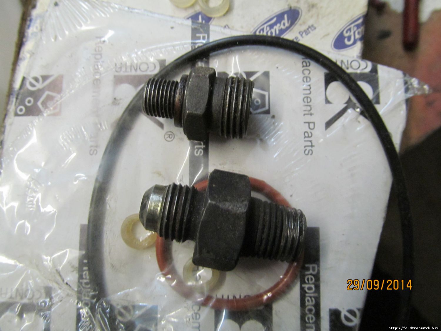

Цитата murzik ()
а что у тя не сходится????

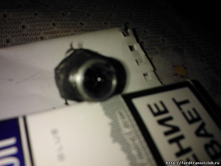

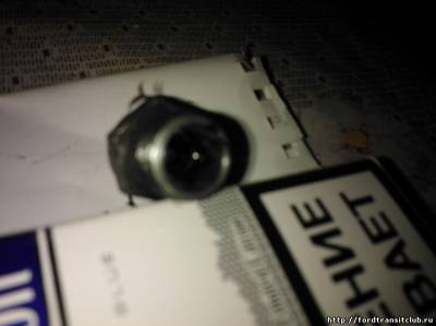

Вот этот штуцерок
и вот эта трубка имеют одинаково конусное отверствие внутри своих поверхностей.По логике вещей так не должно быть.Как по моей практике то одна из сопрягаемых плоскостей конус внутри а вторая внешний конус.А так как место в этом случае не ахти как хорошо подлезть то как то не хоться экспериментировать.Вот собственно и вопрос так ли у всех?
Да вот ещё, что настораживает, при затяжке штуцера с наконечником шланга подачи масла всё зазоры выбираются в хлам,т.е их нет в принципе, от блока до штуцера и от штуцера к гайке шланга подачи масла в турбу.
Короче как то стрёмно после сборки увидеть там течь масла.А опосля переборки пол подвески из за поддона,вдвойне стрёмно спешить. yes

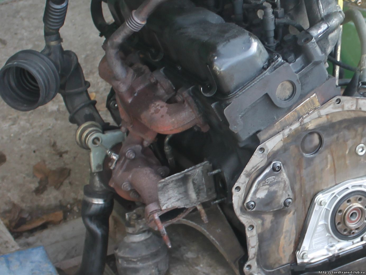

pire111Дата: Понедельник, 29.09.2014, 20:14 | Сообщение # 129
televizor, у меня и фоток толком нет
Прикрепления: 9311839.jpg (354.2 Kb)
murzikДата: Понедельник, 29.09.2014, 20:15 | Сообщение # 130
а у нас когда К2 ставили текло,да еще как ))))) омы стреманулись,а оказалось проеблонили зажать на штуцерок что в блок вкручивается,зажали и все стало ГУД.
ты бы штуцерок лежа положил дабы видно было получше.ща схожу сфотаю что Сереге точили да чуть не так выточили

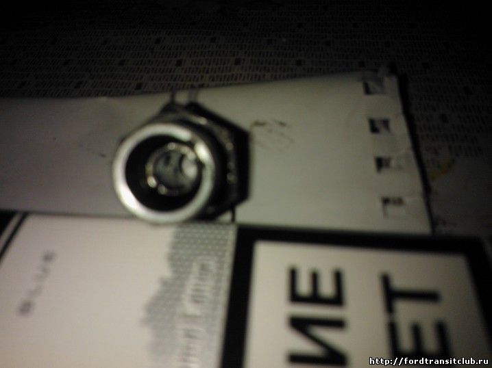

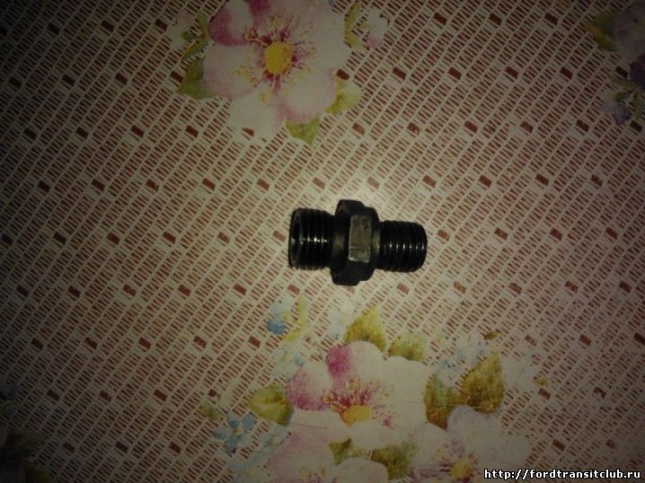

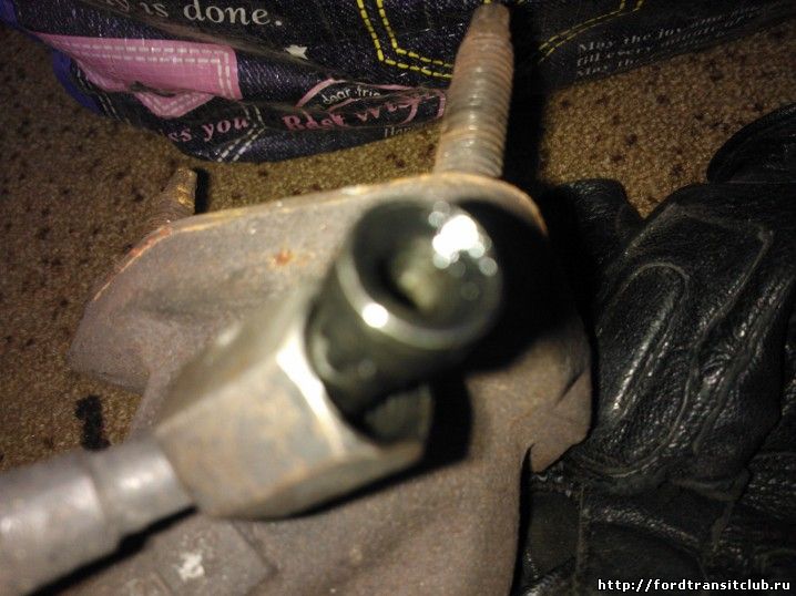

televizorДата: Понедельник, 29.09.2014, 20:22 | Сообщение # 131

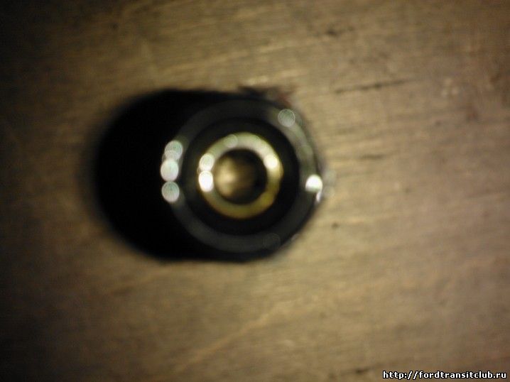

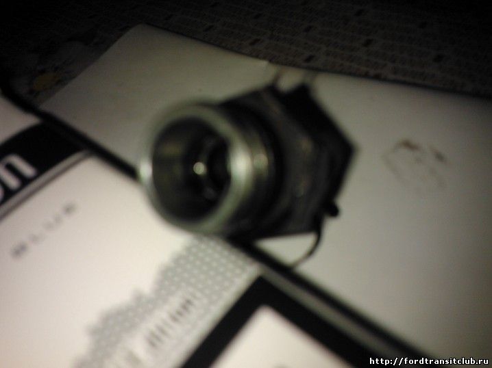

Ок.Ща пойду фоткну.Но суть того что в нём конус внутрь как и вв трубке на подачу масла в турбу. weep
Вот он тип неприятной наружности!Лучше фотка не получается сфоткать.
Прикрепления: 2883241.jpg (64.9 Kb) · 7289147.jpg (58.4 Kb) · 9762306.jpg (55.4 Kb)

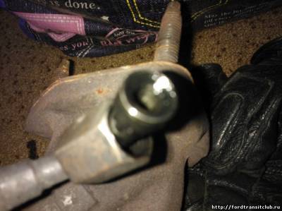

murzikДата: Понедельник, 29.09.2014, 20:23 | Сообщение # 132
который маленький тот штуцер в турбину вкручивается а что побольше тот в блок ,конусная резьба в блок,а где конус на конце так в шлангу. а
Прикрепления: 3404771.jpg (126.1 Kb)
televizorДата: Понедельник, 29.09.2014, 20:40 | Сообщение # 133
Вот и приехали ,бля . eek Вот он мне и нужен,не зря я волновался!
А мне Сергей прислал тот что сверху. Санька спасибо большое за фото,зашибись что не поставил а то опять бы влип в дерьмо.
За выпуклость слева на штуцере , на нижнем фото у тебя ,я и беспокоился. yes
Вот сбоку фото того что я тулил в блок!
Прикрепления: 2082436.jpg (156.4 Kb)

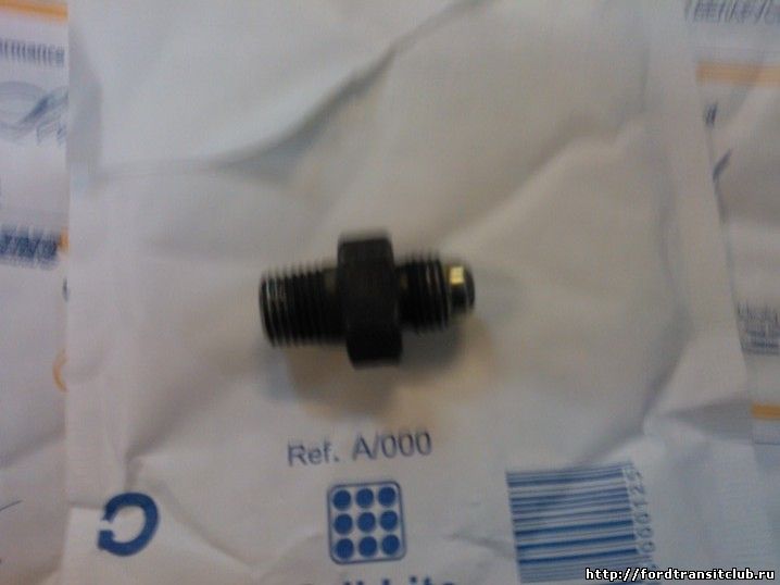

televizorДата: Суббота, 04.10.2014, 11:59 | Сообщение # 142
УРА!!! hands
murzik, Саня Огромное спасибо!!!
Вот честно не верилось что к выходным будет запчастишка.
Тока трекер посмотрел и тута звонок с почты,ваша посылочка пришла.
