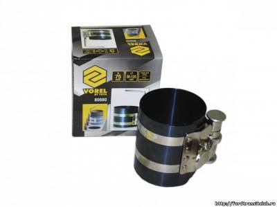

| sergkry1@, Главное забыл сказать замок замку ото провернет вкладыш. Kazikpavel1988i, поршня когда будеш вставлять также смажь маслом и через обжимку. Удачи

| Цитата gora-1971 (  ) и через обжимку Типа такой
Цитата gora-1971 (  ) замок замку ото провернет вкладыш Так вроде на крышках выемки под них. Я когда вкладыши новые распаковал, очканул что старые не запомнил как стояли, а когда ставить стал, разобрался- по другому не поставишь.

| Точь в точь такую я сегодня взял у друга, буду пробовать, надеюсь, все получится.

| смотря где смотря как. и какие-шатунные или коренные.? а обжималка для поршней есть?? с ней в разы удобнее и проще и быстрее.а вкладыша как удобнее так и ставь . их и когда стоит поршень в блоке вверху можно верхний поставить. при установке может упасть посему я ставил после,один хер падали.

| А я сам обжимку сделал с полосы 1,2мм просто и легко а главное затрат 0. Добавлено (24.12.2015, 08:17) --------------------------------------------- Когда собирал первый двс то шатуные поставел на оборот в итоге провернуло.
