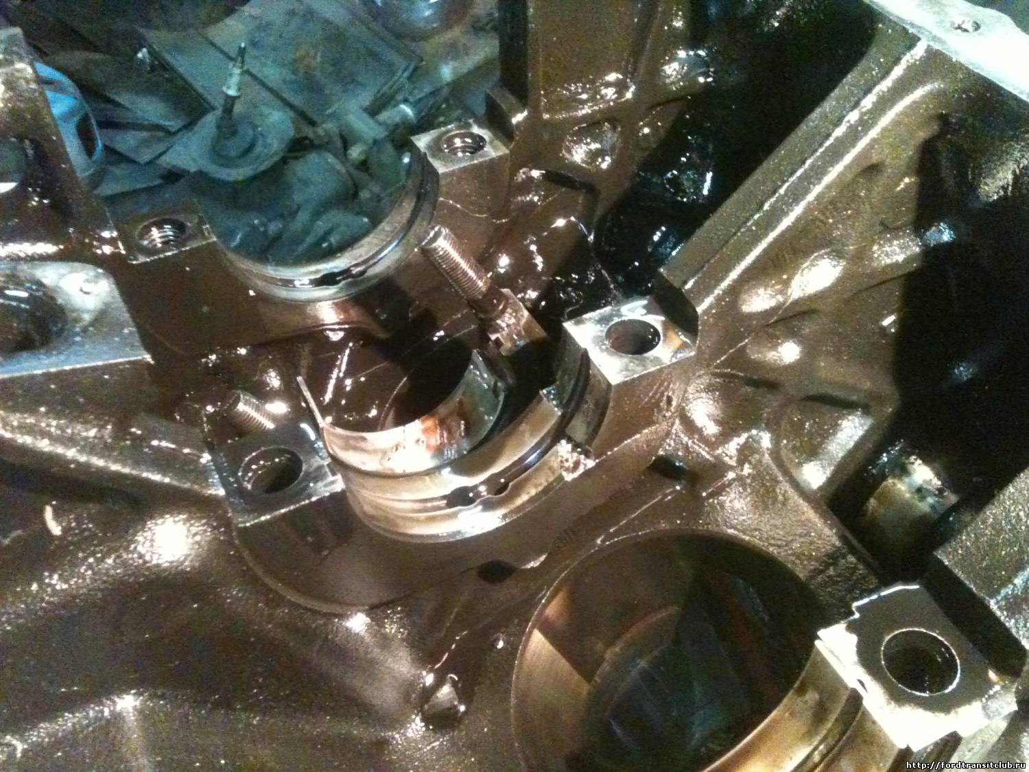

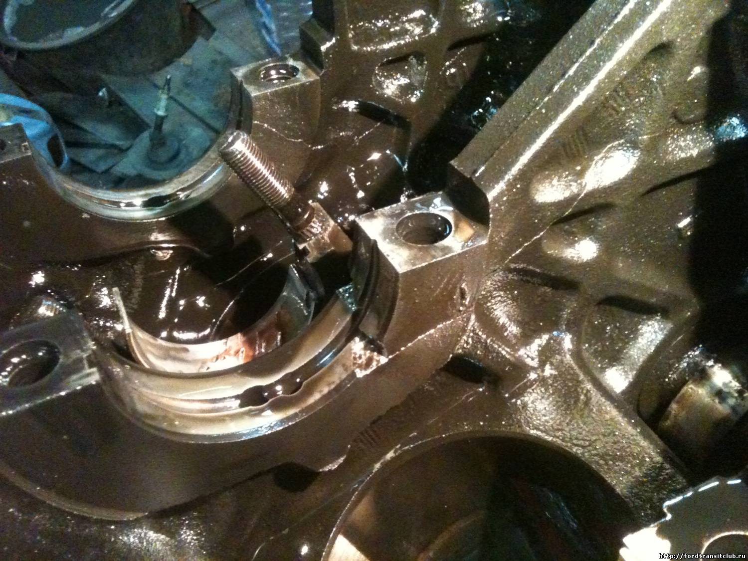

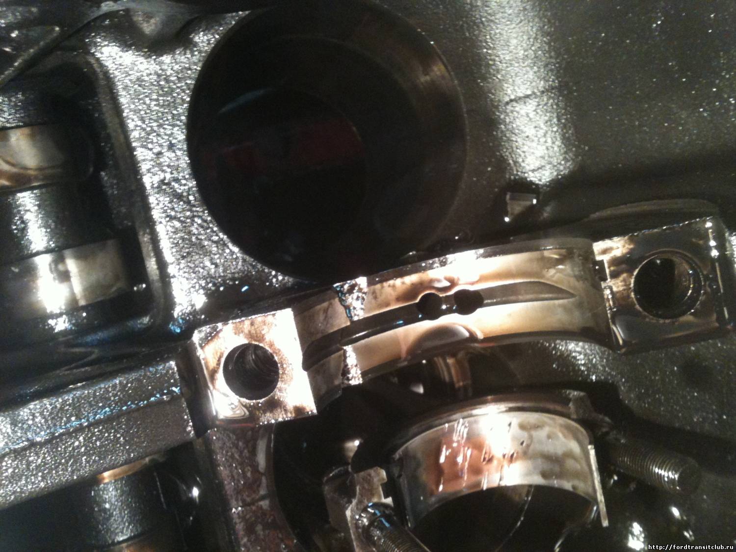

GammДата: Среда, 06.04.2011, 23:49 | Сообщение # 433
Реальный мастер
Сообщений: 1231
Вот как бывает! Такого исполнения еще не встречал.
Прикрепления: 5400784.jpg (224.1 Kb) · 9444768.jpg (183.3 Kb) · 1865647.jpg (234.2 Kb)

ft-masterДата: Среда, 06.04.2011, 23:59 | Сообщение # 434
Сообщений: 385
Quote (Gamm)
Я видел - по одной постели выдирало.Но чтобы две wacko Колено сломалось?
GammДата: Четверг, 07.04.2011, 00:03 | Сообщение # 435
Реальный мастер
Сообщений: 1231
ft-master, Нет, приехал со стучащим мотором,сам, разобрали а там ВОТ.
Добавлено (07.04.2011, 00:03)
Так там трещены на двух плоскостях 3-го и 4-го цилиндра, от пастели в глубь.

nafanya59Дата: Четверг, 07.04.2011, 18:21 | Сообщение # 436
Gamm, Судя по фото блок на замену? Скорей всего пережал вкладыши, или коленвал размер не попали. shock
Добавлено (07.04.2011, 18:21)
У мну вал крутится плавно руками, без подклинивания.
GammДата: Четверг, 07.04.2011, 19:04 | Сообщение # 437
Реальный мастер
Сообщений: 1231
nafanya59, Не, эту машину отгоняли в Гомель, на кузовной ремонт, но что-то там не срослось с донорским кузовом и два месяца на мошине гонзали как могли, разве что не пахали на ней, когда хозяин забирал ее, он в трансе был от увиденного, доехал до дома, немного поездил и ВОТ, приехал.
