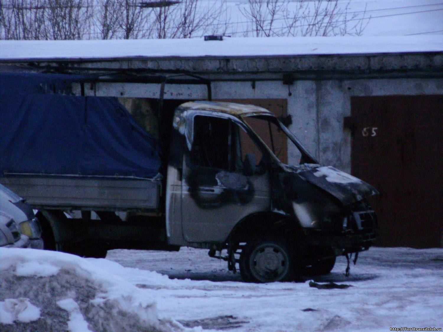

| K2, тож понимаю что лукойл не кашерное масло, но иногда в дороге хорошее масло не найдёшь, а луковское на каждой заправке. На мелкой - Нивке залито шелл хеликс полусинтетика,так то бензинка, а для дизеля не видел. Quote (K2) попутно ему еще поправил проводку под капотом, а то страшно подключать было... Руки бы оторвать предыдущим ремонтникам... Кстати сегодня притащили на стоянку газель - КЗ и машинка выгорела полностью, остался только борта и задний мост(тентованая БЫЛА) вот так то

| Quote (nafanya59) Кстати сегодня притащили на стоянку газель - КЗ и машинка выгорела полностью, остался только борта и задний мост(тентованая БЫЛА) вот так то Сань, это ты типа, утешился?
| nafanya59 | Дата: Среда, 30.03.2011, 20:59 | Сообщение # 395 |
| Вот она бедняжка:
| televizor | Дата: Среда, 30.03.2011, 21:10 | Сообщение # 396 |
| Quote (nafanya59) Вот она бедняжка: Кабина и двигло под за мену или куча металла,короче на усмотрение хозяина данного авто.

| Эх, была у меня ситуация подобная той газели, тока на ниве инжекторной, и слава Богу за пару недель до этого огнетушитель купил, обошлось только силовой проводкой. А дело было так: ехал я из командировки, как раз около 10 км от Ростова-на-Дону отъехал, не доезжая до поворота на Аксай, и чую дымком попахивает, и тут движок глохнет а из под капота дым, я за огнетушитель (впервые им пользовался) еле сорвал пломбу и весь заряд на горящие провода..., далее дотащили до автостанции и через пару часов снова тронулся в путь, а всему виной плюсовой провод стартера, он каким то образом терся об опору впускного коллектора и видимо от перегрева изоляция расплавилась и КЗ.
