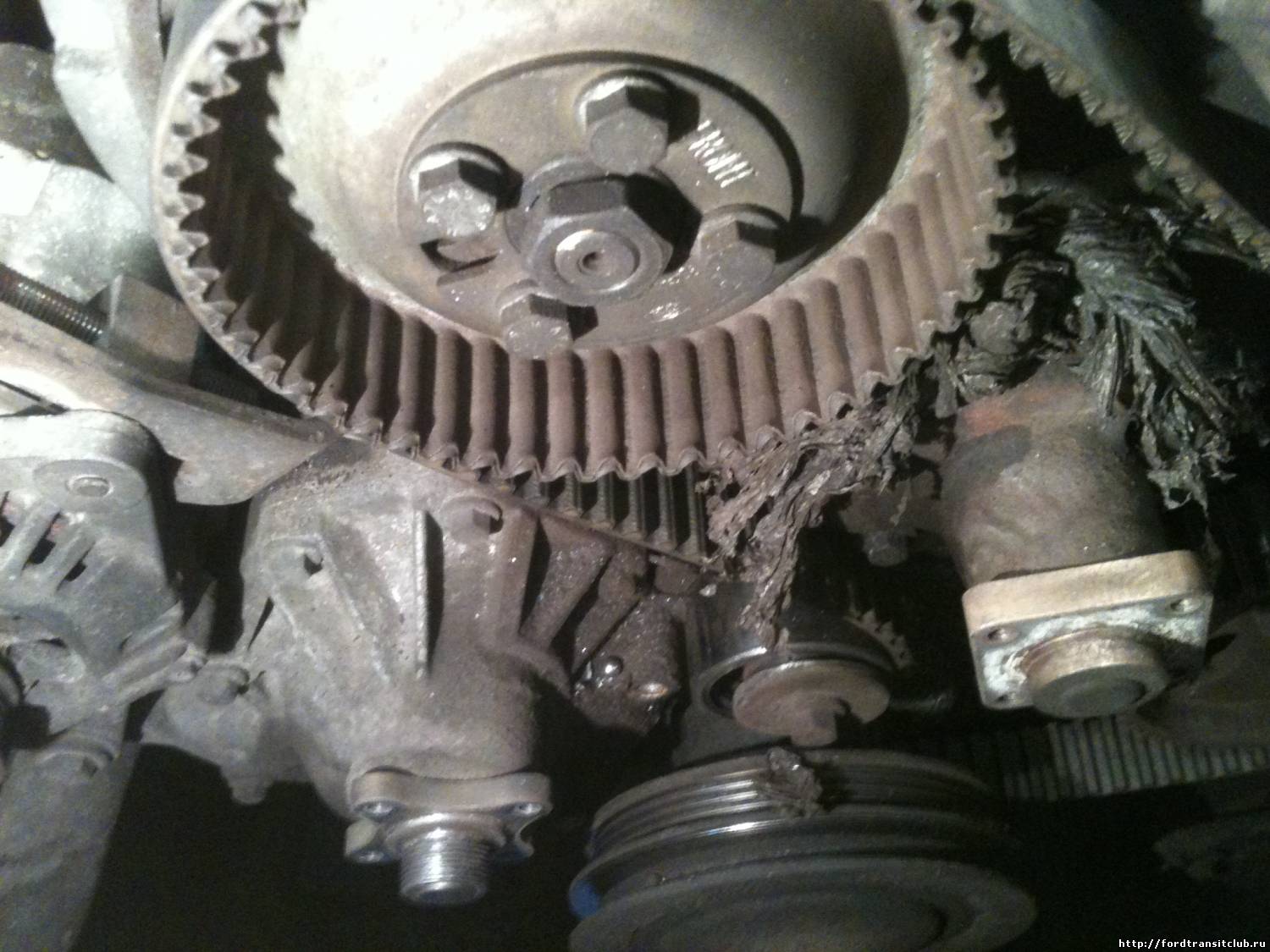

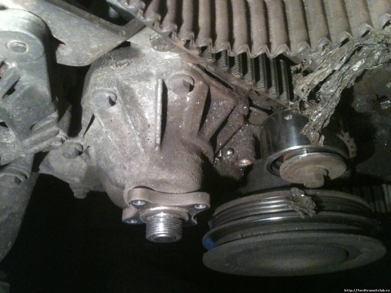

GammДата: Четверг, 31.03.2011, 22:47 | Сообщение # 402
Реальный мастер
Сообщений: 1231
Эка бывает .
Прикрепления: 1920946.jpg (170.2 Kb) · 5742961.jpg (172.2 Kb)

master_vnДата: Четверг, 31.03.2011, 23:16 | Сообщение # 403
Сообщений: 292
Gamm, а что это туда попало???? eek eek eek

GammДата: Пятница, 01.04.2011, 22:46 | Сообщение # 407
Реальный мастер
Сообщений: 1231
master_vn, Пакет и ролик ремня ГРМ развалился.

ft-masterДата: Суббота, 02.04.2011, 00:55 | Сообщение # 408
Сообщений: 385
Quote (nafanya59)
, После замены масла после обкатки ,нужно промывкой поработать перед заливкой нового масла или нет?
Промывать не надо.
Добавлено (02.04.2011, 00:55)
Quote (Gamm)
Еще одно потверждение - ролик менять с ремнем. cool
