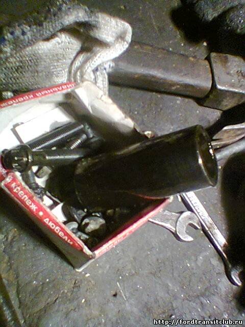

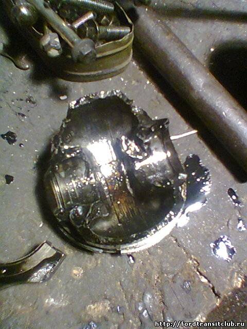

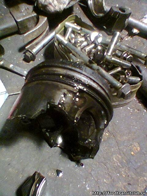

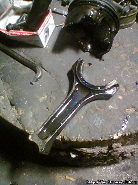

Продолжение темы моего ремонта.Двигатель поставили, все работает.Доволен как слон. Разобрал свой старый. Оказался сломан поршень вместе с шатуном на 4 горшке.
Прикрепления: 6662457.jpg (83.8 Kb) · 3354188.jpg (89.2 Kb) · 6125176.jpg (90.3 Kb) · 3477494.jpg (85.3 Kb)

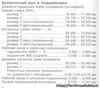

Доброго дня ребята, ремонтирую движок, так вот пришел в замешательство, измеряю коленвал, и получаю следующие размеры: задняя коренная шейка: 76,02 остальные шейки: 69.05-06, шатунные шейки: 59.34-35, а по букварю совсем непонятно к чему это отнести, при этом стояли вкладыши как коренные так и шатунные 0,5 на коленвале царапин и задиров нет. страница из букваря прилагается, авто и двигатель в подписи. На мой взгляд два варианта: или стояли не те вкладыши, или врет микрометр, или я чегото не понимаю.
Прикрепления: 1444490.jpg (70.9 Kb)

K2, делал, но в тот раз был бюджетный ремонт, после того как стуканул коленвал, просто проточил его, и вкладыши новые подкинул, т.к. денег было впритык, делал так сказать лищ бы ездило, а щас подкопил деньжонок и решился на капиталку, разобрал движок и произвожу дефектовку, и думаю что будет дешевле, ремонтить этот или купить контрактный, на данный момент надо точить блок - 3000 р, менять поршневую - 12000 р, если коленвал уже не годится - то новый (или б\у) коленвал - 10000 р, направляющие на клапана - 800 р плюс работа по замене (неизвестно скока). клапана - 3000 р, вкладыши на коленвал - 1500 р, набор прокладок 6000 р. итого 36-37 тыр sad а контрактный столбик можно вродебы нормальный за 30 ку взять. вот думаю.

или врет микрометр
Сьезди к кому нить из мотористов и на измерении чего нибудь проверь свой сравнивая с чужим.
