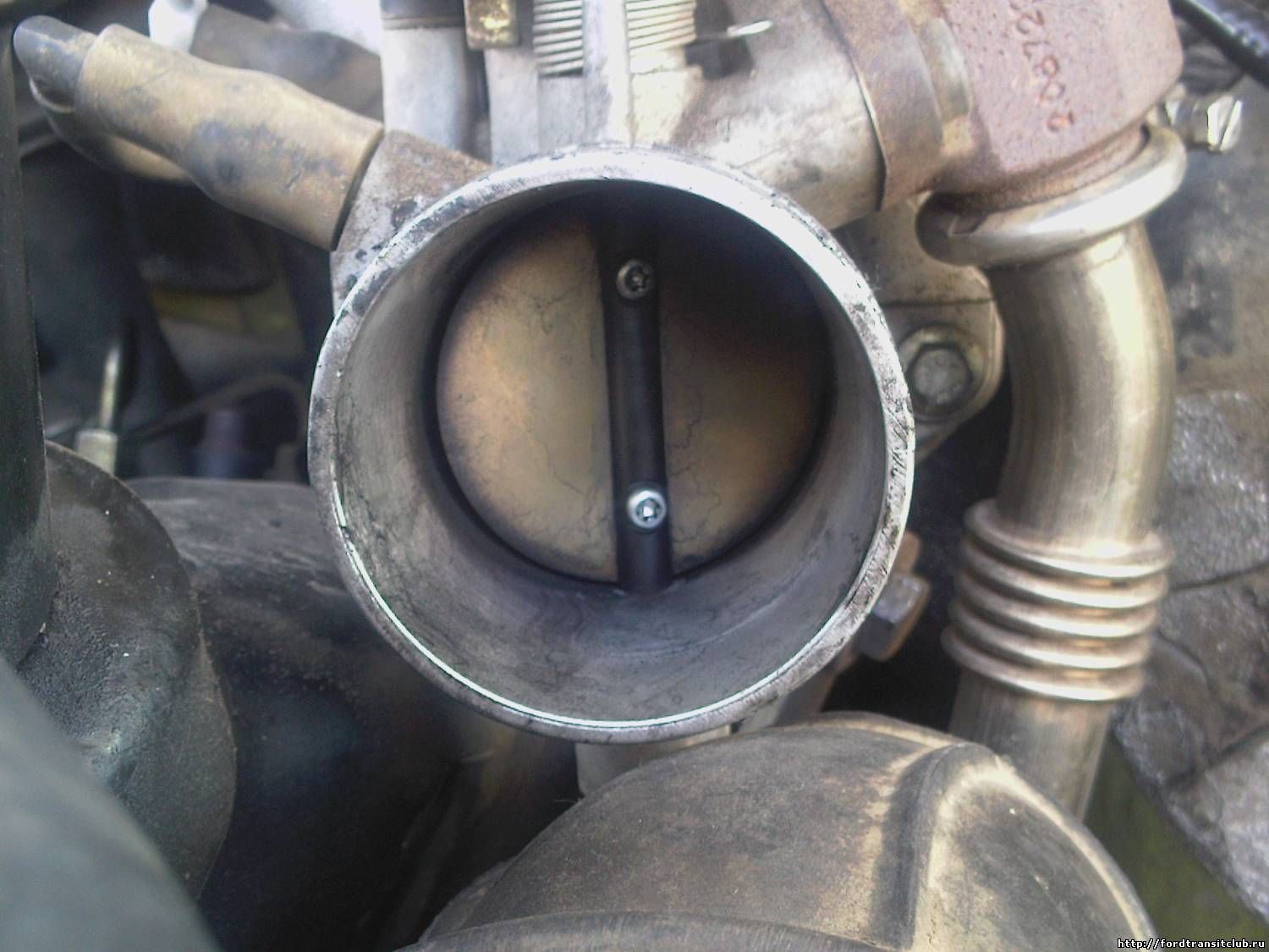

| 2.5D Краб. Звук исходит отсюда,
FeedBack

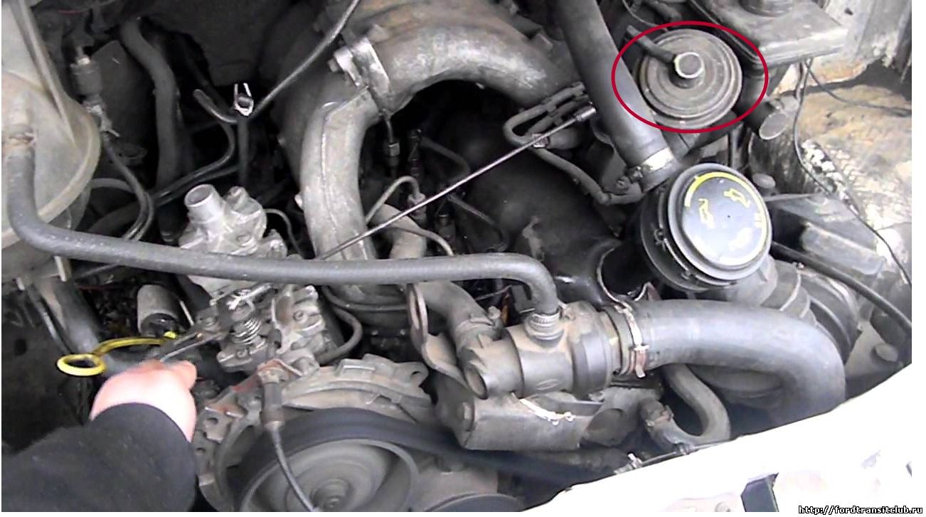

| XVTT | Дата: Среда, 21.12.2016, 17:26 | Сообщение # 830 |
Сообщений: 42
| Цитата sergkry1@ (  ) Гадаем по силуэту,ответ-по интернету! :hands: Вот отсюда идёт не хороший звук при нажатии на педаль аксселератора
FeedBack
| курчонок-1971 | Дата: Среда, 21.12.2016, 17:31 | Сообщение # 831 |
| XVTT, это егр. заглушить его надо
| nafanya59 | Дата: Среда, 21.12.2016, 18:38 | Сообщение # 832 |
| XVTT, это егр, кто то глушит, кто то снимает и чистит

| Заглушил я Клапан EGR, нечего не изменилось, звук такой же тарахтит что-то и из-трубы на холостых валит сизый дым, и очень сильно воняет, аж облако синего дыма, что делать подскажите? И ещё, в этом месте у меня всё в масле, очень очень много масла, как оно туда попадает?
FeedBack
Сообщение отредактировал XVTT - Четверг, 22.12.2016, 15:42 |
| v_a | Дата: Четверг, 22.12.2016, 17:15 | Сообщение # 845 |
| Масло у тебя там из мотора, через сапун и оно там будет даже если мотор исправен, только намного меньше. ТНВД - диагностика ремонт Форсунки - диагностика замена Мотор - думаю чуда не будет.
